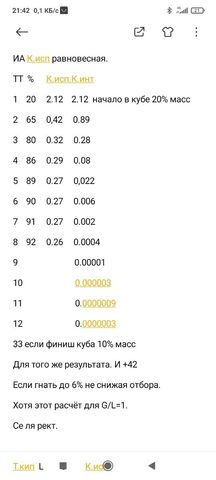

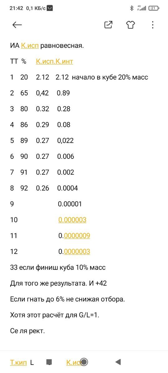

Виктрыч Опубликовано 15 апреля Опубликовано 15 апреля Я тут расчетик делал по новым вводным. К примеру по мере работы упала спиртуозность куба вдвое. То есть концентрация допустим ИА поднялась. Ну пусть тоже вдвое, что бы моск не выносить точными вычислениями. И К.исп его поднялась в шестеро. Это табличные данные. Итого вход в колонну ИА поднялся 12 раз. И что бы эти 12 скомпенсировать что бы на выходе сохранить тот же процент, нужно дополнительно 42 тарелки. Чистая арифметика. Либо дудушить отбор в 42 раза. Если на пальцах. Так что труба в небо в этом плане выручит. Вот набросок. Можете верить. Можете проверить.  Вопросы? 1 Дорога к обеду ложка, К ночи дорог унитаз.
RSM Опубликовано 15 апреля Опубликовано 15 апреля @Виктрыч , ты спросонья? Мы ж о головных речь вели! ...
д.Вова Опубликовано 15 апреля Опубликовано 15 апреля (изменено) 22 минуты назад, Виктрыч сказал: К примеру по мере работы упала спиртуозность куба вдвое. А если в куб уже азеотроп залит и спиртуозности куба падать некуда, тогда что? 22 минуты назад, Виктрыч сказал: Можете верить. Можете проверить Не хочу проверять, я не такой прожженый профи. Мне неделю надо разбираться что бы понять что ты имел в виду. поэтому мне проще спросить, а если в кубе азеотроп? Изменено 15 апреля пользователем д.Вова Ваше мнение обо мне ошибочно, поэтому пожалуйста, закройте свой ошибальник.
Виктрыч Опубликовано 15 апреля Опубликовано 15 апреля Угу. По головным тоже есть что сказать. Я про 3,7 метра. Не хотите, не надо. Хамите сами себе. Дорога к обеду ложка, К ночи дорог унитаз.
д.Вова Опубликовано 15 апреля Опубликовано 15 апреля (изменено) @Виктрыч хотим же. И разве кто хамил? Дак че там со вторым ректом азеотропа? Твои расчеты и в этом случае верны или нет? Я их не понимаю так слету, без стеба, просто не понимаю, поэтому мне проще спросить. Когда я чего то не понимаю я не стесняюсь спрашивать. Изменено 15 апреля пользователем д.Вова Ваше мнение обо мне ошибочно, поэтому пожалуйста, закройте свой ошибальник.
