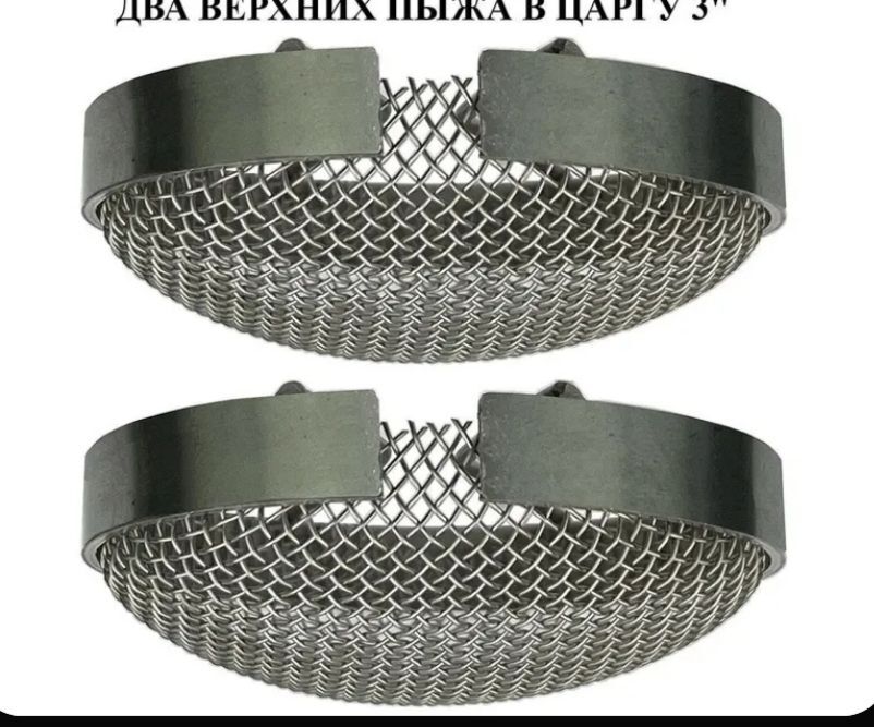

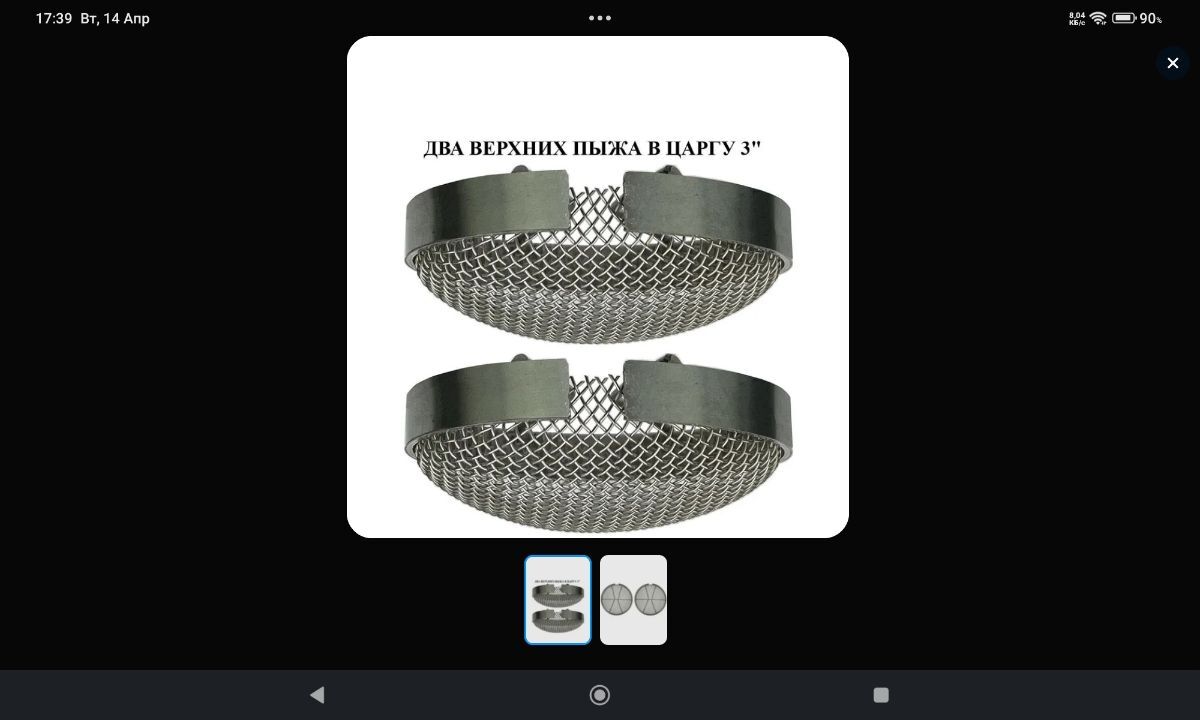

Охотник за головами Опубликовано 14 апреля Автор Опубликовано 14 апреля (изменено) Пыжи поставил вот такие, поставил нештатно, пузом вверх и прихватил. Смотрел обзор одного энтузиаста, такая конструкция обошла все остальные по мощности и стабильности работы. Верхних пыжей как таковых нет вообще. И ещё один нюанс, как бы сказсл Василий Иваныч... В таком положениии нижний пыж львиную долю флегиы раскидывает по стенкам трубы. Казадось бы плохо, а в итоге-нет! P.s. усрался фотку переворачивать но-нет. Поэтому представляйте эти пыж полушариями вверх Изменено 14 апреля пользователем Охотник за головами
Михаил Лемуровв Опубликовано 14 апреля Опубликовано 14 апреля 2 минуты назад, Охотник за головами сказал: Верхних пыжей как таковых нет вообще а если захлеб, не накидает насадку в деф?
Охотник за головами Опубликовано 14 апреля Автор Опубликовано 14 апреля @Михаил Лемуровв а дэф вертикальный-смоет обратно
sergik73 Опубликовано 14 апреля Опубликовано 14 апреля 2 минуты назад, Михаил Лемуровв сказал: а если захлеб, не накидает насадку в деф? Накидает. В узлы отбора. 1

sergik73 Опубликовано 14 апреля Опубликовано 14 апреля 6 минут назад, Охотник за головами сказал: нижний пыж львиную долю флегиы раскидывает по стенкам трубы. Казадось бы плохо, а в итоге-нет! В итоге- да. 1 минуту назад, Михаил Лемуровв сказал: вот вот и я про тоже Я точно знаю!)) Потом её от туда доставать заколебаешся. 9 минут назад, Охотник за головами сказал: обзор одного энтузиаста, Ох уж этот ютуб... (( 1
Михаил Лемуровв Опубликовано 14 апреля Опубликовано 14 апреля 3 минуты назад, sergik73 сказал: Я точно знаю!)) Потом её от туда доставать заколебаешся вот по этому и спросил 4 минуты назад, Михаил Лемуровв сказал: у.о отдельно? у меня встроен, если накидает, не достать будет
RSM Опубликовано 14 апреля Опубликовано 14 апреля (изменено) 17 минут назад, Михаил Лемуровв сказал: а если захлеб, не накидает насадку в деф? Вот верхний -то как раз и нужен . И не в залёте в деф насадки дело. В 3" и толще важно распределение флегмы по площади. И сверху обязательно должно быть такое устройство. Внизу по барабану, если ниже куб. А вот ,если ниже есть ещё царга, то опять надо, и нижний, и верхний. Для распределения. Треть залога правильной работы колонны. Изменено 14 апреля пользователем RSM 1

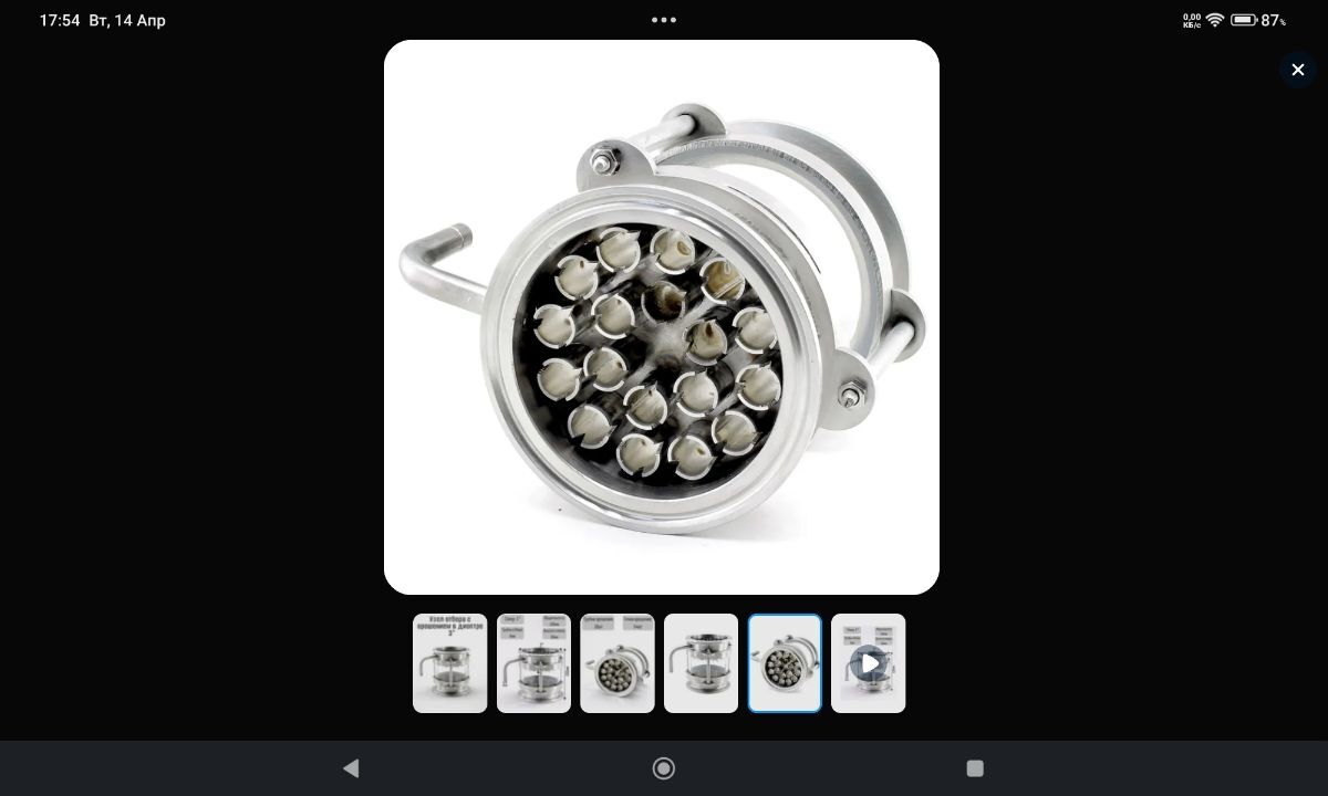

Охотник за головами Опубликовано 14 апреля Автор Опубликовано 14 апреля (изменено) "Неправильно" установленные ситечки, пытаются всю флегиу слить по стенкам, а тут их поджидает вот такой УО с орошением. Капли с пыжа не будут случайными струями пролетать через трубы орошения, а стекая по стенкам, наполнять бассейн уо и изливаться через положенные для этого техн. Выемки. Изменено 14 апреля пользователем Охотник за головами

Охотник за головами Опубликовано 14 апреля Автор Опубликовано 14 апреля @sergik73 может такое быть, но перегон закончишь спокойно, потом вытряхнешь,, 14 минут назад, sergik73 сказал: Накидает. В узлы @RSM сверху вот такое устройство
