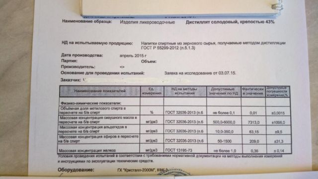

КАРАБАС Опубликовано 5 октября, 2015 Опубликовано 5 октября, 2015 Я год назад пришел на форум с вопросом о холодном осахаривании, мне доходчиво объяснили, что оно имеет право быть, но не особо кошерное... Освоил ГОС и набравшись наглости сделал проверку своего "виски" . Ну, и вот результат -
makswell Опубликовано 5 октября, 2015 Опубликовано 5 октября, 2015 Я год назад пришел на форум с вопросом о холодном осахаривании, мне доходчиво объяснили, что оно имеет право быть, но не особо кошерное... Освоил ГОС и набравшись наглости сделал проверку своего "виски" . Ну, и вот результат - 2015-07-08-2357.jpg Спасибо. Очень интересная информация. Да, ещё, КАРАБАС. Это результаты после бочки или до заливки.
gabriel 61 Опубликовано 5 октября, 2015 Опубликовано 5 октября, 2015 Ну, и вот результат - Прямо скажем , пованивает сивушкой. Скажи честно , несоложенку добавлял?
КАРАБАС Опубликовано 5 октября, 2015 Опубликовано 5 октября, 2015 В бочке 5л месяца два находился. А сивушкой попахиват! Это я второе тело лопухнул и шибко в ароматное перебрал, но в целом весьма неплохой напиток получился, выпили уже. Несоложонку не добавлял, солод от Ильи (GIVI) . Теперь отсекаю тщательней и вроде вкус понежнее. Учусь у вас дальше! Спасибо за науку!
gabriel 61 Опубликовано 5 октября, 2015 Опубликовано 5 октября, 2015 (изменено) Несоложонку не добавлял, солод от Ильи (GIVI) . Странно , с Гивиных солодов в разной комбинации делал , большой сивухи никогда не было. Брагу не дробил , отбирал только ГХ. Изменено 5 октября, 2015 пользователем gabriel 61
