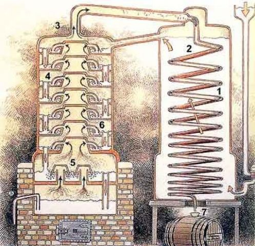

ykh Опубликовано 3 октября, 2015 Опубликовано 3 октября, 2015 (изменено) Арманьячный аламбик до слез напоминает НБК, тем не менее, арманьяк - это дистиллят. И на НБК, в режиме тарелочной колонны, можно получать дистилляты. На чем же отжимать сырец - вообще не имеет значения. Это я так думаю. Это же не форум ортодоксов с пейсами в ермолках. Расслабьтесь. Хлебное вино, говорите? Традиционные технологии? Окей. Давайте гнать на дровах, сбраживать в вонючих деревянных ушатах, насквозь пропитанных МКБ и подстилать соломки, в куб, чтобы не пригорело. Я за традиции. За разумное следование традициям. Но время не остановишь. Пирамиды никто не строит сейчас. Предпочитают монолитные многоэтажки . А те, кто строит себе домик в деревеньке, напичкивают его достижениями современной техники. Поэтому, давайте будем смотреть на мир открытыми глазами, откроем сердца и головы для нового, не забывая при этом старого. Изменено 3 октября, 2015 пользователем ykh

127L Опубликовано 3 октября, 2015 Опубликовано 3 октября, 2015 Брейк, пари... НЕЛЬЗЯ сделать на НБК ничего другого кроме СПИРТА СЫРЦА,со всеми примесями в нём.Если этот сырец залить в куб,на него нахлобучить эту самую НБК,потом это всё перегонять,тогда это уже другой в Лёша, скажи плиз чем спирт-сырец принципиально отличается от раки (в данном случае от продукта первой перегонки браги из солода)? Арманьячный аламбик фото в студию Давайте гнать на дровах, сбраживать в вонючих деревянных ушатах, насквозь пропитанных МКБ и подстилать соломки, в куб, чтобы не пригорело. как ни странно, всему этому найдется вполне рациональное обьяснение (это через 200 лет), вопрос в том хочешь ты понять почему оно так или нет Раствор коварен!

127L Опубликовано 3 октября, 2015 Опубликовано 3 октября, 2015 (изменено) Крепостью это правда, Фракциями? Не понятно какой смысл ты вложил в это слово. Если это примеси, то тоже факт. И более ни чем эти два продукта отличаться не будут. Теперь посмотрим на : В нбк подогретая брага подаётся на верхнюю тарелку с верхней же тарелки отбирается спирт сырец в виде паровой фазы, Допустим это так, я не большой специалист в НБК, - значит одна тарелка НБК по сути это и есть однократная дистилляция? Но если допустим в конструкции НБК предусмотрен дефлегматор, то все встает на свои места - получаем крепкую раку. Другой вопрос что с ней дальше делать. Юра, это ни разу не аламбик, это колонна, причем тупая, без дефлегматора. На самом деле глянь того-же Герасимова, там есть аппарат для неприрывной перегонки коньячных спиртов. Уже обсуждали его где-то. Изменено 3 октября, 2015 пользователем 127L Раствор коварен!
ykh Опубликовано 3 октября, 2015 Опубликовано 3 октября, 2015 Не аламбик. И чо? )) Арманьяк то делают на ней. И не хрюкает никто!!
Sklv Опубликовано 3 октября, 2015 Опубликовано 3 октября, 2015 Фракциями? Не понятно какой смысл ты вложил в это слово. Если это примеси, то тоже факт. т.е первый погон ты не дробишь :unsure: Допустим это так, я не большой специалист в НБК, - значит одна тарелка НБК по сути это и есть однократная дистилляция? нет,смотри на крепость Но если допустим в конструкции НБК предусмотрен дефлегматор, то все встает на свои места - получаем крепкую раку. Другой вопрос что с ней дальше делать. НЕТ ТАМ НИКАКОГО ДЕФЛЕГМАТОРА в консрукции нбк прелусмотрена рекколонна. [b][member=ykh][/b],а пьют они его сразу или выдерживают,если выдерживают,то сколько времени. ВСЕГДА ГОТОВ!!!!!!
ykh Опубликовано 3 октября, 2015 Опубликовано 3 октября, 2015 Выдерживают, ясен ясень. Так и вискарик тоже в бочкаж живет перед употреблением.
Sklv Опубликовано 3 октября, 2015 Опубликовано 3 октября, 2015 Виски дробят при перегонке и сроки выдержки там несколько лет. В схеме которую ты привёл нет дробления на фракции,можно и так перегонять,но срок выдержки напитка увеличивается до 15 лет,так наука говорит. ВСЕГДА ГОТОВ!!!!!!
ykh Опубликовано 3 октября, 2015 Опубликовано 3 октября, 2015 (изменено) Я к тому, что шоры мешают нам идти дальше. Ведь для сырца эта схема отлично подходит. Дробить можно и в шарантском. Про варку дрожжей - не писать, плиз. Не аргумент это. Виски без дрожжей и без дробины гонят. Изменено 3 октября, 2015 пользователем ykh
127L Опубликовано 3 октября, 2015 Опубликовано 3 октября, 2015 Арманьяк то делают на ней. Делают наверно раз ты утверждаешь это, виски тоже делают на колоннах Коффи очень похоже, не так ли? НЕТ ТАМ НИКАКОГО ДЕФЛЕГМАТОРА дефлегмация по-любому есть, может там нет обратного холодильника? надо бы чертежик посмотреть, как я понимаю, если там тарелок более чем одна, и брагу подают на верхнюю, она же работает как обратный холодильник, или нет? Раствор коварен!
