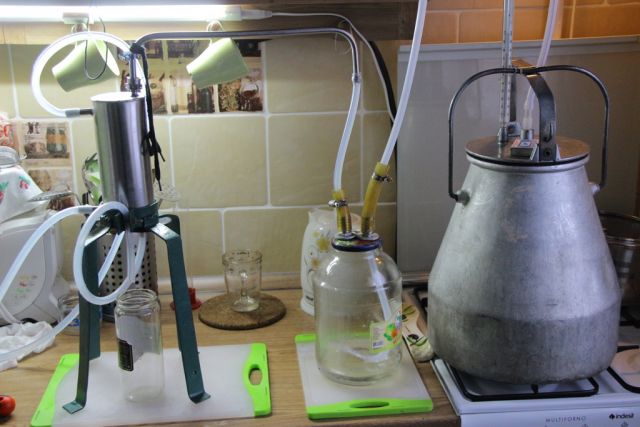

Меломан Опубликовано 5 ноября, 2018 Опубликовано 5 ноября, 2018 Температура охлаждения, при дистилляции Т - 40С, какая должна быть.? Чем ни же - тем лучше. Не выше 10 грС я думаю. Хотя от конденсора зависит. Сегодня запустил вакуумную дистилляцию. Котел 70 лит. зерновая брага. Конденсор по мотивам охладителя Олега на базе гофротрубы 16мм, шлюз - тоже полная копия. Конденсор и шлюз сварил сам. корпус шлюза и корпус конденсора не вызвал затруднения в изготовлении, а вот сварка гофротрубы - это полный ппц. конденсор с съемной крышкой, обслуживаемый типа. Дистилляцию вел при разрежении -92-93 кПа. Мощность отбора голов - 420 Вт. Мощность дистилляции - 1750. Охладитель спокойно возьмет и больше - но брага с рожью, и пена очень сильная идет, если дать больше. Для наблюдения за пеной вставил стеклянный диоптр. Как и писал Олег - очень четко отсекаются головы и изоамилольные фракции. Это меня очень порадовало ). После отбора голов, тело отбирал до крепости в струе 43 и закончил пока, завтра добью. Выражаю огромную благодарность форуму и участникам темы. Особенно автору темы Олегу 2

Предбанник Опубликовано 6 ноября, 2018 Опубликовано 6 ноября, 2018 у меня клюшка, плюс доохладитель из винтажного холодильника, от отца достался.вот он на цветном фото.Если в него (после "рубашки") подавать конденсат, с низу . И далее в приёмную ёмкость.

Предбанник Опубликовано 7 ноября, 2018 Опубликовано 7 ноября, 2018 шлан в шланге не пойдет, крышка от банки не пойдет, герметично крышку куба - думаю тоже не получится. У меня уже давно всё другое. Года три ВД. На фото показан холодильник . Вопрос был про него. .img_3489.jpgЕсли в него (после "рубашки") подавать конденсат, с низу . И далее в приёмную ёмкость. То есть, после охлаждения в "рубашке" дистиллят подавать с низу холодильника. Что увеличит время охлаждения.
