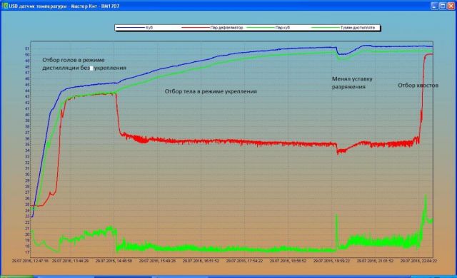

POLE Опубликовано 31 января, 2017 Автор Опубликовано 31 января, 2017 А кто-нибудь делал сравнение голов и хвостов при вакуумной перегонке с результатами обычной или НБК? Разница весьма велика сама по себе и, возможно, дополнительное усложнение и не нужно. Отбор голов и хвостов в ваккумной схеме довольно дорого обходится. Конечно сравнивали. Только не на ГХ, а по объему и по органолептике. По моему опыту однократная ВД браги с укреплением на многотрубной мультипленочной царге дефлегмации - если отбирать головы покапельно и долго как при ректификации, то они выходят концентрированно и четко по фракциям. Объем чуть больше чем при ректификации. Если покапельно-струйно, то объем голов на четверть больше. Очень четко отходят подголовники с явным резким запахом изоамилового спирта. Тело выходит четко и стабильно сразу питейного качества (разбавить нужно). Хвосты выходят концентрированно и совсем не вонючие. Явно лучше чем на НБК и конечно сильно лучше чем при обычной дистилляции. Здесь описание процесса еще без автоматики старт/стопа http://forum.grainwine.info/index.php/topic/616-vakuumnaja-distilljacija/?p=110924 На графике термограммы.
