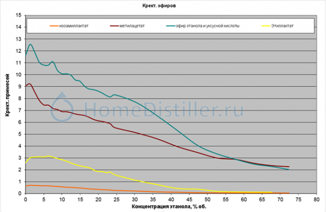

POLE Опубликовано 15 сентября, 2021 Автор Опубликовано 15 сентября, 2021 (изменено) 14 часов назад, Daniil сказал: именно про 60-65% навалку я и говорю. Это оптимум для отбора голов с точки зрения сохранения ЭЭ. И с чего вдруг это оптимум, когда Крект ЭЭ при 60-65% ниже единицы и у пропанола, изобутанола, н-бутанола, изоамилола? Мало того непонятно где такую навалку брать? Разве что спирт добавлять либо в брагу, либо в тело, либо делать отдельный купаж с дрожжевым осадком, как полагает @Олег6. Давай проанализируем поведение примесей при перегонке навалки 60-65% по данным Крект из учебников. 1) Если навалка с головами, то отгоняем головы. Головы с ЭАФ и метанолом в сторону. В кубе с 58-62% (навалкой) остаются ЭЭ + букет "изиков" (пропанол, изобутанол, н-бутанол, изоамилол и др. нежелательные примеси). Если без голов, то сразу гоним тело. 2) Начинаем гнать тело 83% (вначале в струе). Пусть гоним до 45% (79% в струе), чтобы "изики" сидели вместе с ЭЭ в кубе. Получаем Т1 крепостью около 80%. Грубо недоспирт. Это для бочки? 3) Далее 45% навалку гоним до 32% в кубе (в струе около 74-75%), когда ЭЭ начинает выходит в пар львиной долей . Получаем около 77% Т2 с "изиками" и эт. спиртом. Все ли "изики" уйдут в отбор? И что с этим дистиллятом делать? Кольцевать - только гадить брагу. Значит на ТК для получения спирта. 4) Далее в кубе остается 30% навалка с ЭЭ, этилацетатом и непонятным количеством нежелательных примесей. Спирта много стоит гнать дальше до 5% в струе Т3 (в кубе 0,5% спирта). По твоим данным и расчетам с ХД в отбор уйдут ЭЭ и этилацетат. Сколько там будет других хвостовых? Думаю, что ты сможешь ответить, тк располагаешь информацией и опытом анализов. Насколько приемлемым для купажирования будет Т3? Хотя Т3 можно разбить на фракции. Только получится или нет? При таком раскладе ИМХО с навалкой 60-65% заморачиваться не стоит. @Олег6 Подумай над 4 пунктом своего алгоритма Изменено 15 сентября, 2021 пользователем POLE
Daniil Опубликовано 15 сентября, 2021 Опубликовано 15 сентября, 2021 4 минуты назад, POLE сказал: И с чего вдруг это оптимум, когда Крект ЭЭ при 60-65% ниже единицы и у пропанола, изобутанола, н-бутанола, изоамилола? Мы про ЭЭ (энантовые эфиры) говорим или про пропанол, изобутанол, н-бутанол, изоамилол? анализ самогона методом газовой хроматографии
POLE Опубликовано 15 сентября, 2021 Автор Опубликовано 15 сентября, 2021 9 минут назад, Daniil сказал: Мы про ЭЭ (энантовые эфиры) говорим или про пропанол, изобутанол, н-бутанол, изоамилол? Да про все вместе, тк они всегда рядом в реальной браге и в смеси (дрожжевой осадок, спирт, вода). Поэтому хочется разобраться что и как. Меня интересует тема улучшения качества вак дистиллятов. Головы больно ароматные, а также вак.хвосты. Дрожжевой осадок даже после повторного сбраживания на сахаре тоже ароматен. Имеет смысл подумать что и как можно извлечь для купажа дистиллята. Так что помогай)
Daniil Опубликовано 15 сентября, 2021 Опубликовано 15 сентября, 2021 1 час назад, POLE сказал: Так что помогай Олег, я своё видение изложил, тема эта рабочая. ЭЭ нужно отделять с головами и подголовниками с браги, здесь они почти полностью находятся. Что нужно убрать из голов - это в первую очередь ацетальдегид. У него Крект с повышением крепости увеличивается, и потому с крепости навалки скажем 60% отбор голов будет эффективный с точки зрения удаления ацетальдегида и в то же время наиболее щадящий для ЭЭ, они равномерно размажутся по погону. Таким образом, отобранные с бражки головы и подголовники с ЭЭ нужно разогнать сами по себе или в смеси с подходящим материалом при крепости 60%. Надо развести ЭЭ с сивухой по разным фракциям, если сивуху предполагается отбирать. 1 анализ самогона методом газовой хроматографии
