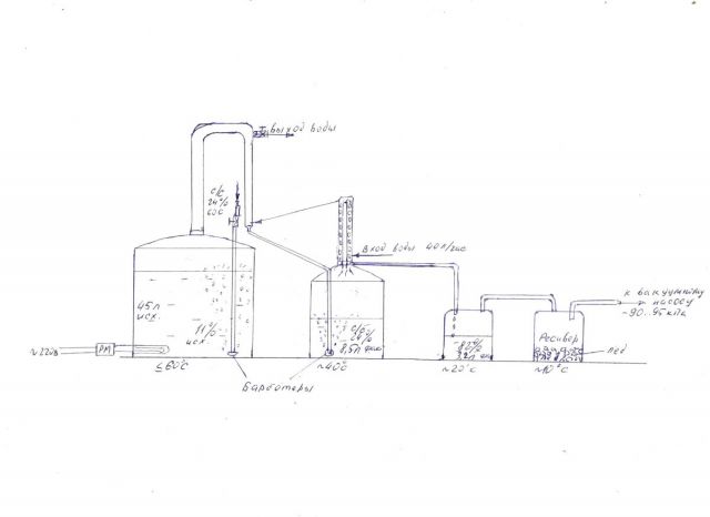

POLE Опубликовано 3 сентября, 2021 Автор Опубликовано 3 сентября, 2021 @serv а это зачем такая схема?
Юнга Опубликовано 3 сентября, 2021 Опубликовано 3 сентября, 2021 @serv МСД под вакуумом? А где сухопарник? Может быть пропустим этот этап и сразу перейдём к тарельчатой колоне?
serv Опубликовано 3 сентября, 2021 Опубликовано 3 сентября, 2021 @POLE ,эта схема- результат практического опыта и количество 82% дистиллята второй перегонки -это несколько неожиданный для меня результат.. Учитывая то, что он получен без дополнительных энергозатрат, а только за счёт барботажа первичным дистиллятом. В опыте не было подачи спирта-сырца в барботер первого куба и льда в ресивере, эти мысли появились по ходу рисования схемы. А началось всё с приобретения нового 50л аппарата производства МЗБО и мысли приспособить старый аппарат в качестве приемной ёмкости, с конденсацией вторичных паров 7 минут назад, Юнга сказал: @serv МСД под вакуумом? А где сухопарник? Может быть пропустим этот этап и сразу перейдём к тарельчатой колоне? Ну в общем-то колонны можно поставить сразу две, на каждый аппарат свою..

serv Опубликовано 3 сентября, 2021 Опубликовано 3 сентября, 2021 (изменено) @Юнга @Юнга , это не классическая МСД с сухопарниками и барботерами, а два полноценных аппарата, работающие последовательно. Причем второй аппарат не требует постороннего нагрева.На каждый можно поставить по колонне, удвоив общую длину. Кроме того, обрати внимание на расход охлаждающей воды, согласись, что 40л в час при продолжительности цикла 4 часа -это совсем немного Изменено 3 сентября, 2021 пользователем serv

Asus Опубликовано 3 сентября, 2021 Опубликовано 3 сентября, 2021 (изменено) 26 минут назад, serv сказал: Причем второй аппарат не требует постороннего нагрева Сергей, какая мощность нагрева у питающего куба? А второй куб похоже работает в режиме эмульгации? И когда останавливается процесс и с какими остатками в кубах? 4 минуты назад, Юнга сказал: я получил на выходе в последней банке было незначительно в объёме и отвратительно на вкус. Изменено 3 сентября, 2021 пользователем Asus
serv Опубликовано 3 сентября, 2021 Опубликовано 3 сентября, 2021 @Asus ,ТЭН 3кВт, с регулятором мощности, после разгона работа на 60-65% от напряжения сети. Остатки в кубах показаны на схеме, 3,2л 82% дистиллята и 8,5л спирта-сырца крепостью 24%, остаток барды не замерял. Перегон завершил при 20% крепости в струе из первого куба, пробы отбирал шприцем, в 8 начал, в 12 закончил, до воды не стал отжимать, т.к. 3х литровая ёмкость заполнилась. 22 минуты назад, Юнга сказал: . Но суть не в этом - то,что я получил на выходе в последней банке было незначительно в объёме и отвратительно на вкус. Естественно. В последней банке у тебя головы сконцентрировались.. @Asus ,я не знаю, что такое режим эмульгации, просто оказались задействованы все факторы, влияющие на скорость испарения: температура входящего дистиллята, большая площадь испарения за счёт барботажа и скорость уноса частиц за счёт вакуума. Да, еще..2 вакуумных насоса (малыши, по 15вт) были соединены последовательно и работали постоянно. Как оказалось, это для них щадящий режим, они даже существенно не нагрелись 1

serv Опубликовано 4 сентября, 2021 Опубликовано 4 сентября, 2021 (изменено) 11 часов назад, Юнга сказал: Вопрос на засыпку какую температуру нужно поддерживать в первом кубе и во втором кубе, их же нужно оба греть? Как стабилизировать давление в обеих кубах? На практике всё получается очень плохо и неуправляемо. В первом кубе температуру поддерживаю не выше 60С, и это практически единственный параметр, который я регулирую. Второй куб греется горячим первичным дистиллятом, специально его не грею, хотя и можно, плитка его выдержит. Ещё можно регулировать подачей охлаждающей воды игольчатым вентилем на выходе, на схеме он есть. Вообще-то, чтобы система была управляемой, необходимо и достаточно, чтобы хотя бы один элемент её был управляемым). Система без обратной связи по вакууму, поэтому давление ,как и температура последовательно понижаются по ходу дистиллята. Если в ресивере доходит до -95 кПа, то в первом кубе около -80 кПа, судя по температуре кипения. Гидравлическое сопротивление..не знаю пока, стоит ли бороться) Изменено 4 сентября, 2021 пользователем serv

POLE Опубликовано 4 сентября, 2021 Автор Опубликовано 4 сентября, 2021 11 часов назад, serv сказал: Дистиллят грушевый, крепостью 81%. Запаха голов и хвостов при растирании на ладони не ощущается. Ароматики фруктов, впрочем, тоже. Какая-то есть, но непонятная. Разбавил 0,5 л до 42%,поставил на отдых. Может, раскроется. Вот тут самое главное для меня. Зачем такая схема? Глобально в дистилляции имеются две цели. 1. Получить дистиллят 80+% для питья в белую. 2. Получить ароматный фруктовый дистиллят для бочки или питья в белую. Дело в том, что твоя схема позволяет достичь 1 цель. Вторая цель не достижима, т.к. дистиллят 80+% очень ободран и его выдержка в бочках не даст напиток лучше чем при выдержке ароматного дистиллята 60-65%. На ММЦ первая цель легко достигается в обычном режиме перегонки с укреплением. Вторая цель достигается на ММЦ при перегонке в форсированном режиме на трубках от ф9 мм внутренний. Есть контролируемый проскок паров и автоматика позволяющая держать нужную спиртуозность дистиллята путем перезагрузок ММЦ по уставке дельты температур. Причем подходят и низкооспиртуозные браги (до 6-8%). Не нужен даже отбор первого тела в без укрепления. В целом твоя схема рабочая. Ты это доказал. Респект. Пойдет ли другим эта схема покажет время. Все имеют какой-то разный опыт, возможности и потребности.
serv Опубликовано 6 сентября, 2021 Опубликовано 6 сентября, 2021 04.09.2021 в 14:09, POLE сказал: 1. Получить дистиллят 80+% для питья в белую. 2. Получить ароматный фруктовый дистиллят для бочки или питья в белую. Дело в том, что твоя схема позволяет достичь 1 цель. Вторая цель не достижима, т.к. дистиллят 80+% очень ободран Олег, нет, не ободран.Ну или не совсем ободран) Разбавил в субботу до 40-42%, два литра сосед забрал на термориформинг при 60С, на 3 суток. Другую часть привез на дегустацию на работу для первичной оценки (выдержка около 1,5 суток) Из 5 экспертов четверо однозначно сказали, что пахнет грушей, один, что фруктами, но запах спирта перебивает фруктовый. Нужно, как коньяк, согреть руками. Пустой бокал однозначно пахнет грушей.Очевидно для всех, кроме меня, я не могу идентифицировать однозначно. Месяц подождем.. Следующую порцию планирую перегнать со жмыхом во втором кубе, аромат и вкус должны быть ярче. 04.09.2021 в 14:09, POLE сказал: Все имеют какой-то разный опыт, возможности и потребности Так для того и форум, чтоб делиться опытом.. 2
POLE Опубликовано 6 сентября, 2021 Автор Опубликовано 6 сентября, 2021 1 час назад, serv сказал: не совсем ободран) Конечно богаче чем недоспирт, но для бочки в укрепленном дистилляте на 1-2 тарелках не хватает ароматов из голов и хвостов. Поэтому рекомендую часть дистиллята брать первым телом на прямотоке. Да и ароматные хвосты стоит добавлять. Те что без сивушного запаха. 1
Олег6 Опубликовано 8 сентября, 2021 Опубликовано 8 сентября, 2021 04.09.2021 в 11:14, serv сказал: воду экономлю Уточни пожалуйста, охладитель пара на первом кубе точно весь пар конденсирует, или все таки часть пара пролетает и барботирует во втором кубе. Если второе, то это может привести к революционному перевороту в конструировании систем охлаждения. Идея то очевидная: отнять энергию у пара, заставив его испарять более крепкий пар (кипятить легче кипящую ссж). Все условия для этого созданы: сначала во втором кубе конденсируется ссж покрепче, потом - из-за неминуемого истощения ссж в первом кубе - идет пар послабее, с температурой повыше, которой достаточно для кипения ссж во втором кубе. И эти условия автоматически поддерживаются. Для плавного старта процесса можно во 2-й куб сразу наливать немного крепкой ссж. Такой подход позволяет охлаждать пар, не традиционно перенося его энергию в теплоноситель и потом в канализацию (прямо или косвенно), а заставляя пар отдавать энергию работой. Возможно, серьезная проблема, которая может помешать практическому внедрению такого подхода - создающийся перепад давления. Чем больше мы заставляем пар работать, тем меньше будет разряжение в первичном кубе.
serv Опубликовано 9 сентября, 2021 Опубликовано 9 сентября, 2021 @Олег6 , я не могу проконтролировать, весь ли пар конденсируется. Да и непринципиально это. Над горячим дистиллятом всегда присутствуют пары жидкости с давлением, соответствующим температуре. Во втором кубе необязательно происходит кипение, скорее, кмк, псевдокипение. А может и кипение, хз, как проверить?
Олег6 Опубликовано 9 сентября, 2021 Опубликовано 9 сентября, 2021 @serv Почему я думаю, что у тебя пар проходит из 1-го во 2-й куб: потому что 40л\час обычной воды не могут охладить весь пар из 11% браги на 2-3квт нагрева. 1) покажи плиз свою установку, особенно конденсатор. Если он не специальный мощный, то он не должен охлаждать весь пар на 2-3квт на вакууме. 2) Ты хотя бы один раз пробовал дистиллировать классически - сразу в отбор из первого куба (без второго и т.д.)? Баланс по спирту брага-продукт сходится? Если не сходится - часть пара не конденсируется и улетает в насос. 3) Если подавать меньше воды на охладитель 1-го куба, то что происходит? Должно так быть: Больше пара проходит из 1-го во 2-й куб - Этот пар совершает больше работы по испарению ссж из 2-го куба - Требуется больше давление пара, чтобы он мог это делать - Давление в 1-м кубе растет - Температура в 1-м кубе повышается. Но, пока пар из 1-го куба всю свою энергию вкладывает в работу по испарению ссж во 2-м кубе, система должна стабильно работать.
