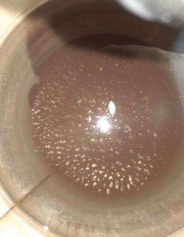

Вот что остается на дне бака после перегона СС ВД. Цвет показывает неверно, на самом деле черный. Легко мажется, плохо смывается водой даже с мылом. Как сажа.
В бак добавлено неполная чайная ложка медного купороса и 5 неполных чайных ложек пищ соды. В баке 11л 33% СС ВД.
Изменено пользователем Олег6
Черный это СuO. Кирпично-красный Сu2O.
