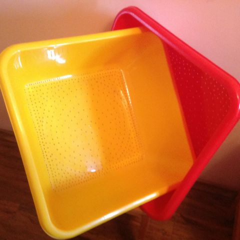

serafh Опубликовано 11 февраля, 2017 Опубликовано 11 февраля, 2017 Выращиваю солод в таких пластмассовых китайских-копеечных тазиках. Сообщение отражает мнение автора (imho)
