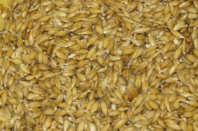

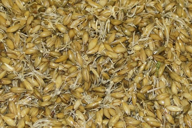

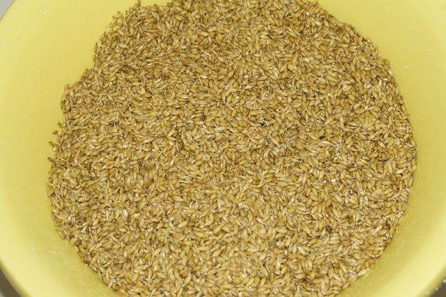

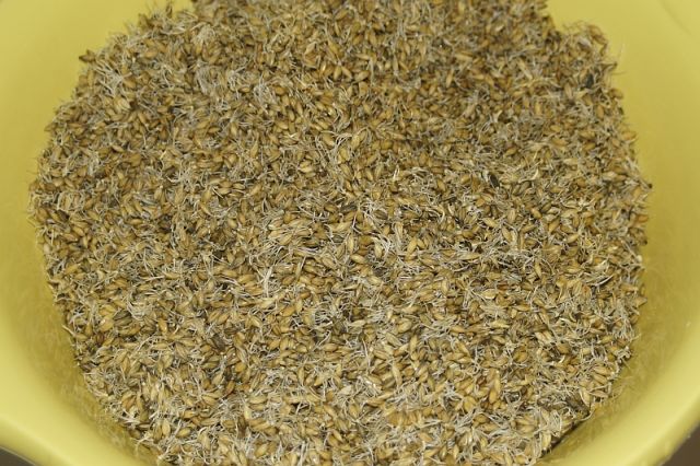

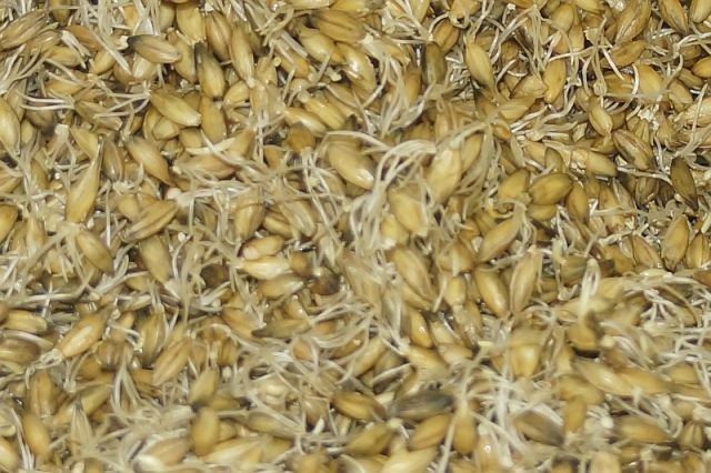

Антел Опубликовано 22 сентября, 2016 Опубликовано 22 сентября, 2016 Был разговор про фото и 3-4 дня. 24 часа: 36 часов: 48 часов: Так как на солодо-сахарную, завтра осахаривать и бродить... 1
