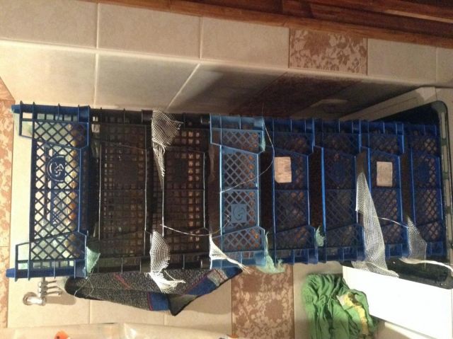

Павел-64 Опубликовано 17 мая, 2016 Опубликовано 17 мая, 2016 Готовлю солод в овощных лотках.Из восьми лотков получается два с половиной ведра молотого зеленого солода.На прорашивание уходит четверо суток.В дальнейшем для прорашивания хочу приспособить стральную машинку автомат-наверное полегче будет.
