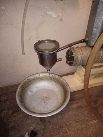

deen Опубликовано 19 июня, 2021 Опубликовано 19 июня, 2021 Сделал сепаратор СО2 из старого чайника. Перепад получается около 5 см (от низа сепаратора до ввода браги в колону) 2

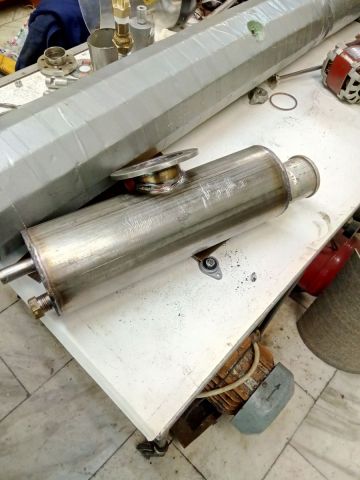

deen Опубликовано 19 июня, 2021 Опубликовано 19 июня, 2021 Вот с парогеном попал в просак. Планировал в слив вставить гайку заглушку с впаенной гильзой, под датчик. Но оказалось, что упирается в тэн. Можно конечно припаять медный карман, но наверное пойду на поклон к сварщику и вварю нормальную гильзу. Манометр - танометр это нужная вещь? Стоит его ставить?(а то, чтобы два раза не бегать, вварю еще одну трубку)

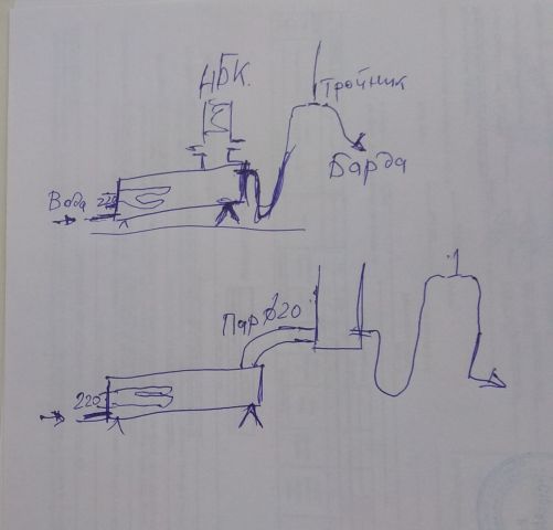

Mr. N Опубликовано 19 июня, 2021 Опубликовано 19 июня, 2021 (изменено) Я вот такой пароген, все мечтаю, тоже надоело кегу тягать... Подпитка, просто краником настроить перед работой..из расчета по мощности..будет чутка лишнего воды,уйдет с бардой..будет чуть меньше, бардой уровень будет..т.е.±10%точности пофиг.. Воду с охлаждения, догревать бардой.. Изменено 19 июня, 2021 пользователем Mr. N
deen Опубликовано 19 июня, 2021 Опубликовано 19 июня, 2021 @Mr. N я тоже хотел сделать так, но люди убидили, что лучше кипятить барду. Автодолив бардой, предподогрев - барда горячая. Кипячение трупиков дрожжей - даже если это и не байка, то один хрен будет лучше, чем при кубовой перегонке, меня кубовая вполне устраивала. 42 минуты назад, Mr. N сказал: ну у меня стекло Ну, у меня тоже вверху стекло.

Mr. N Опубликовано 20 июня, 2021 Опубликовано 20 июня, 2021 (изменено) 22 часа назад, makh сказал: если электродник. Бля!.. точно..вот я забыл про это... Электродник! по той схеме что я рисовал! Какие грабли?.. посоветуйте! Мне надо 2,5 кВт.. в 50 ю трубу.. две пластины 25 ми. На 200- 250 мм.. ведь выдадут ? 250 ми длинной?.. Посолить может, изначально ? Изменено 20 июня, 2021 пользователем Mr. N
FOX65 Опубликовано 21 июня, 2021 Опубликовано 21 июня, 2021 Солить категорически не стОит.Замкнет на коротко.
PDV Опубликовано 21 июня, 2021 Опубликовано 21 июня, 2021 4 часа назад, FOX65 сказал: Замкнет на коротко СкОка солить... Сода "любая" в помощь... Где взять книгу "Как дружить с головой"? Дал бы почитать некоторым...

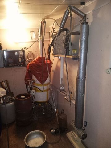

deen Опубликовано 21 июня, 2021 Опубликовано 21 июня, 2021 Прикинул сегодня нбк по месту. Вроде вкорячилась, но для слива совсем мало места((( К выходным попробую все смонтировать и произвести пробные пуски.
