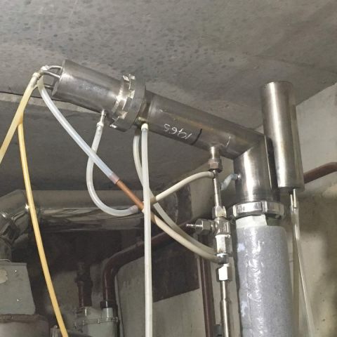

Master_1 Опубликовано 29 июля, 2019 Опубликовано 29 июля, 2019 (изменено) alexeyT, ,Тоже сегодня перегонял , только на последней банке более менее что то получатся стало,крепость скачет от 92 до 95 %, чаще 92%, завтра ещё одна бочка предстоит, выделывается на ровном месте , иной раз вообще не понимаю что ей нужно. 8мм насадка, только если мощей не меряно, у меня одна насадка 5*5 из 0.28 мм, другая 6*6мм из 0.4 мм, без укрепления 5 квт мало, работают примерно одинаково. Слетела фотка. трубка подачи под самый верх,на стенку. выход со тоже с верхней части, в низу холодильник , на силиконовой трубке . Изменено 29 июля, 2019 пользователем Master_1 добавил информации.
