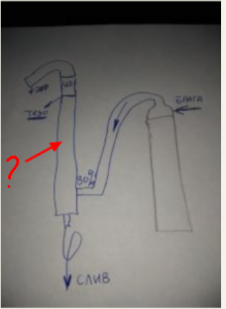

   Лёш привет.  Все мозги сломал. Это про эту схему? Так а это разве не укрепляющая ,нет, так то понял сверху головы, с под цп тело, снизу сивуха. Это уже спирт на выходе.  А скорость ? Мне что то после этого со своей вообще возится не хочется. post-2686-0-87051000-1558821138_thumb.png

[member=Master_1],не ,Иван.
Пока я долблю ту, что на фотке пару постов назад (от 22 мая). На предмет подогрева и оптим режима.
Где деф 2х камерный.
На данный момент твердо одно- греть надо в нижнем.
Ща пойду режимы перепроверю, чтото сильно много вчера при нулевом отжиме вышло...
подачей игрался,лучший отжим вроде на 25л в час ..не верится, мог накосячить
А гофротрубу ,как на рисунке, я уже подготовил. И царгу осталось только подвесить.
Это второй этап.
А третий ..... Это нужно как то с бардой разобраться, она ж 100*с....
А с царги потечет около 96%...с Ткип 79*с. Если потечет... В прошлом году текло, где отбор голов. Просто не буду головы отбирать, в тело пусть льется. С головами без кислот разбираться не сложно, та де Кази поможет
Мысля понятна? Изменено пользователем alexeyT

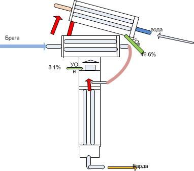

[member=Master_1], сделал 7 замеров...
ща остынет - поглядим...
Около 3500 вт грязными с полачей ок 22 л в час. Выходс нижнего УО = 8%, с верхнего - 46.6%
Погонял в хвост ив гриву то , что на рисунке. Брага в какие-то моменты догревалась до 87*с, но комфортный режим = 75*с
подобрал параметры, отжим довел до 0.2% (перегнал барду, 10 мл АС на 5 л ). выход - около 45%
одна беда - с нижнего отбора течет низкоспиртуозный мутняк, на скорости 22-23 л/час. причем всплесками,  то как слеза, то брызгоунос.
можно. конечно, подачу снизить, но неохота....
при перекрытии этой трубки пена через некоторое время начинает залетать и в верхний КТ, мутняк на выходе со спиртуозностью 30%+

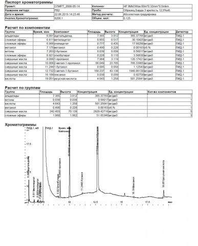

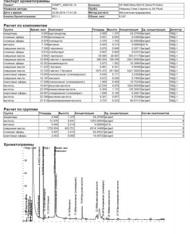

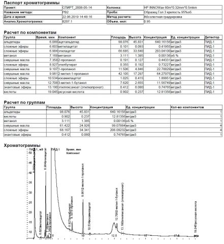

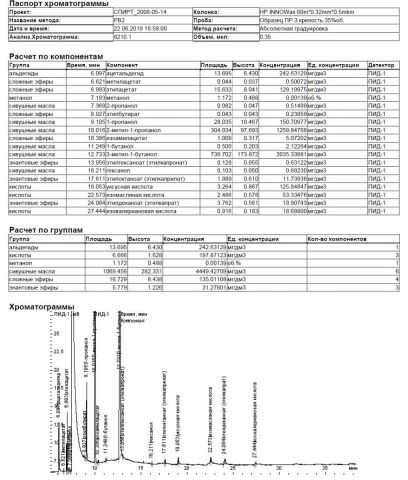

1. Просто НБК . но с дефа - 2 отбора, верх и низ  Исходник - хвосты.
post-202-0-91386400-1561343165_thumb.jpg  post-202-0-14899600-1561343189_thumb.jpg  post-202-0-69603700-1561343203_thumb.jpg
ИСХ - это контролька, прямой перегон
Очевидно, что по сивухе , альдегидам и кислотам - разница несущественна. а вот по эфирке - ощутима, что уже отмечалось.... потому как в НБК время контакта кислОт и спиртОв - коротенькое, не успевают этерифицироваться

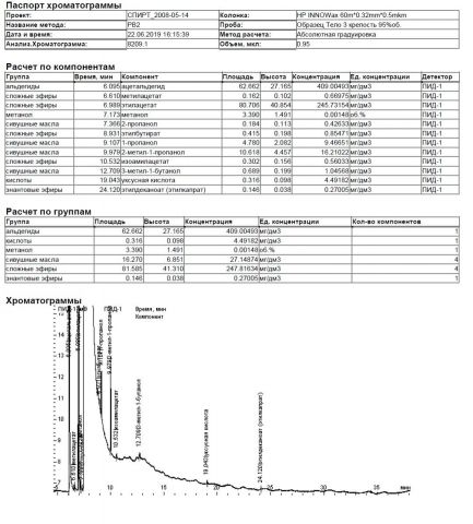

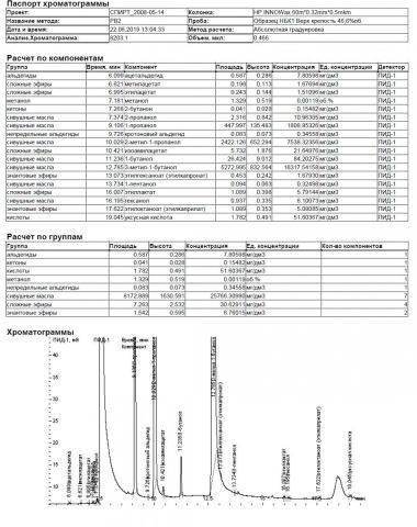

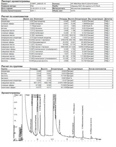

2. ГХ с монстра, где и цп, и рк насажены...
post-202-0-06646700-1561344048_thumb.jpg  post-202-0-58653500-1561344067_thumb.jpg  post-202-0-97369700-1561344085_thumb.jpg
явно виден афигенный потенциал.... осталось только давление разрулить... ДРИМ, короче..
  • + репутация 3
[member=alexeyT],По сивухе нбк и монстр в 1000+раз .
