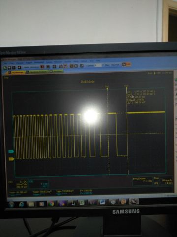

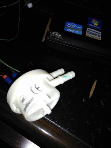

alexeyT Опубликовано 13 мая, 2019 Опубликовано 13 мая, 2019 (изменено) Чтобы не забыть На праздниках игрался с флуометрами(расходомер в кофе-машине) довольно неплохо выдает 1 импульс на 1 мл за 1 сек лучшего добиться не удалось.... Изменено 13 мая, 2019 пользователем alexeyT 1

hardvik Опубликовано 13 мая, 2019 Опубликовано 13 мая, 2019 На праздниках игрался с флуометрами Пришлось таки осциллоскоп приобрести? Осталось Антона просить программу на ардуину написать и приколхозить управление насосом.
