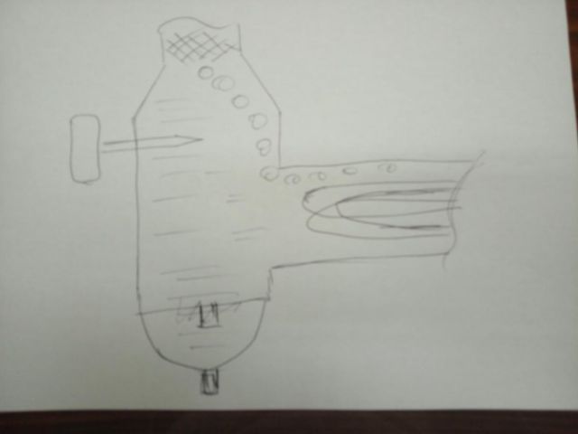

Galaxa Опубликовано 25 декабря, 2018 Опубликовано 25 декабря, 2018 Прошу прощения за каракули. Градусник стоит примерно так
alexeyT Опубликовано 25 декабря, 2018 Опубликовано 25 декабря, 2018 [b][member=Galaxa][/b], по классике жанра Т барды измеряют на выходной трубке... тройничок а так-т у меня и 105*с может показать... 1
Galaxa Опубликовано 25 декабря, 2018 Опубликовано 25 декабря, 2018 140оС было, когда ТЭН подгорел) Ох уж эти чудики... Спасибо, переставлю
