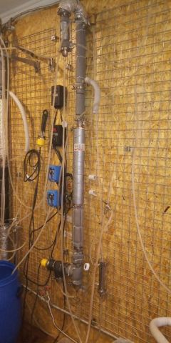

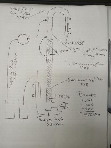

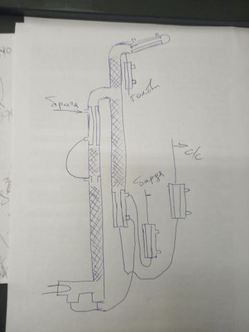

Galaxa Опубликовано 24 декабря, 2018 Опубликовано 24 декабря, 2018 (изменено) 120 вольт при 16 оМ = 900 ватт, грязными у нас ЭМУ на 2" обычно 2300-2400 ватт. Для сахарных браг, для изготовления нейтрального дистиллята/ректификата 1и1/2" Двн 35мм, дефлегматор 4 трубки Двн 10мм (Колонна на фото) Подача браги 9л/ч Крепость спирта-сырца 85%об Мощность 510Вт Нагрев прямой, без КТ 2" Двн 48мм, дефлегматор 7 трубок Двн 10мм Подача браги 20л/ч (не измерял точно) Крепость спирта-сырца 80%об Мощность 1,2кВт Нагрев прямой, без КТ Добавил полную эпюрационную колонну. Питание спиртовым паром из бражной. Нагрев косвенный, бардой. Работает В планах: а) узнать, сколько промежуточных уйдёт с лютером крепостью 30-40%об, если в бражную подать спирт-сырец б) гидроселекция С уважением Изменено 24 декабря, 2018 пользователем Galaxa 3

Волька Опубликовано 24 декабря, 2018 Опубликовано 24 декабря, 2018 [b][member=Galaxa][/b], Или схему я не понял или полная херня. По схеме правая нижняя после входа пара часть не работает. Там конечно можно предположить что бардой догревается эпюрат, но не догревается. Регулируем мощность с РМВ-К
Galaxa Опубликовано 25 декабря, 2018 Опубликовано 25 декабря, 2018 но не догревается. Тепла барды хватает и даже с избытком. Термометр над КТ показывал 78оС плюс 0,4 или 0,7, не помню. Как раз температуру кипения ССЖ 85%об Херня в другом: у меня тепловой расчёт левой колонны не сходится с практикой. Ошибку найти не могу. Очень надеюсь, что alexeyT соберёт аналог и проверит
alexeyT Опубликовано 25 декабря, 2018 Опубликовано 25 декабря, 2018 (изменено) [member=Galaxa], так ты чутка комментов добавь, со стрелочками где какой КТ. где какая Т*с... ну кто твои ребусы решать-то будет ?? паровые и жидкостные потоки обозначь... Изменено 25 декабря, 2018 пользователем alexeyT
Galaxa Опубликовано 25 декабря, 2018 Опубликовано 25 декабря, 2018 Два КТ для охлаждения любые. ТЭН в 2"тройнике Спрашивай, уточняй. Тебе достаточно просто такое собрать % отжатия измерял, % браги измерял. Скорость слива барды и ССЖ измерял. Теплоёмкость и плотность барды не измерял. 2
alexeyT Опубликовано 25 декабря, 2018 Опубликовано 25 декабря, 2018 (изменено) Поглядим, посчитаем Изменено 25 декабря, 2018 пользователем alexeyT
alexeyT Опубликовано 25 декабря, 2018 Опубликовано 25 декабря, 2018 (изменено) ну, поехали.... энергия ТЭНа уходит на - на нагрев бражки - на испарение 1.124 кДж + 2397кДж = 2521 кДж 2.1 л ССЖ 85% = 0.6709 кг АС + 0.1741 кг воды Qсп = 563 кДж , Qводы = 393 кДж. Сумма = 956 кДж 3. итого = 3477 кДж, почти 1 квт Че не так ? 200 вт - ТП, нормально... это - первый шаг. начальный разогрев и запуск. Далее - идет утилизация тепла на нагрев браги. а он составляет под 70% от общей энергии Изменено 25 декабря, 2018 пользователем alexeyT 1
Galaxa Опубликовано 25 декабря, 2018 Опубликовано 25 декабря, 2018 Че не так ? У меня такой же расчёт - 978Вт. А колонна кушает только 500Вт( Не надо ей больше... Отжим проверял. Сопротивление ТЭНа измерил, 16 Ом, Напряжение не измерял, на китайском регуляторе 90В.
alexeyT Опубликовано 25 декабря, 2018 Опубликовано 25 декабря, 2018 [b][member=Galaxa][/b], у тебя Ткип 85% = 79.53*с, а не 87*с Грубо 10*с = 330 кДж проходной деф получается, от него и переукрепление идет
Galaxa Опубликовано 25 декабря, 2018 Опубликовано 25 декабря, 2018 [member=Galaxa], у тебя Ткип 85% = 79.53*с, а не 87*с Да, странная цифра в excel-e. тогда 1010Вт, но факт от этого не меняется
alexeyT Опубликовано 25 декабря, 2018 Опубликовано 25 декабря, 2018 (изменено) [member=Galaxa], 1.5 ТТ добавил. за счет дефа у тебя спиртовой пар конденсируется в проходном дефе, отдавая энергию браге Сливается вниз и заново возгоняется. Выходит, что половина энергии (без учета ТП) используется по назначению, т.е. на подогрев браги РЕСПЕКТ!! у меня похожая картинка была, даже брага перегревалась в дефе и парИла, приходилось водичкой доохлаждать деф так что все пучком. 450-500 ватт в проходном дефе крутятся Изменено 25 декабря, 2018 пользователем alexeyT 1
Galaxa Опубликовано 25 декабря, 2018 Опубликовано 25 декабря, 2018 (изменено) [member=alexeyT], СПС Конструкции - респект, но счетоводу - двойка. Считаем же энергию пара после проходного дефа... Да, даже без неё на нагрев барды надо больше энергии. Нашёл аналог. 2кг пара на 1 л АС, или около 800 Вт, на мои 0,85 л АС - 680 Вт, что почти сходится с практикой, так как у них больше теплопотери и доохлаждают водой. Не умножил на 2 кг Забить на теорию? Изменено 25 декабря, 2018 пользователем Galaxa
alexeyT Опубликовано 25 декабря, 2018 Опубликовано 25 декабря, 2018 (изменено) Считаем же энергию пара после проходного дефа. да как ни считай.... если СКОНДЕНСИРОВАЛ весь пар , идущий снизу, - это 55,4% - 0.44 кг спирта и 0.48 кг воды в одном ЛИТРЕ или 369 кДж + 1080 кДж = 1450 кДж = 402.8 вт еще полТТ = 200 вт че не так ?? убери деф с предподогревом - получишь ССЖ 55.4% в объеме 1.5 л и баланс сойдется... Изменено 25 декабря, 2018 пользователем alexeyT
Galaxa Опубликовано 25 декабря, 2018 Опубликовано 25 декабря, 2018 8 литров барды нагрели с 20оС до 99.5оС и слили без рекуперации = 737 Вт. Даже если взять теплоёмкость по теплоёмкости зерновой барды, то будет 700 Вт
alexeyT Опубликовано 25 декабря, 2018 Опубликовано 25 декабря, 2018 [b][member=Galaxa][/b], ты уж определись... то 922 вт, то 700....
Galaxa Опубликовано 25 декабря, 2018 Опубликовано 25 декабря, 2018 [b][member=alexeyT][/b], на схеме цифры от 0оС Энергия барды при 20оС - 185 Вт Энергия барды при 99,5оС - 922 Вт Итого увеличение - 737 Вт
alexeyT Опубликовано 25 декабря, 2018 Опубликовано 25 декабря, 2018 (изменено) [member=Galaxa], изначально было 9 л 10%. это 0.71 кг АС и 8.15 кг воды. в оконцовке имеем 1 л 85%. это 0.67 кг АС и 0.17 кг воды. 0.04 АС пропало... 5.6 % от начального..... Короче, надо Тбарды как-то иначе замерять... чудес в природе не бывает Изменено 25 декабря, 2018 пользователем alexeyT

alexeyT Опубликовано 25 декабря, 2018 Опубликовано 25 декабря, 2018 непонятны 3 страницы.... там - острый пар подается. у тебя - спиртовым пАром отжимается...
