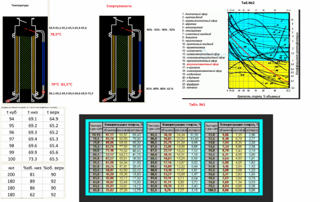

@Naruto таблицу номер 1 почитай и сопоставь со своими цифрами
можешь другую поискать с подобным содержанием или воспользоваться калькулятором перегонки
Изменено пользователем dim65

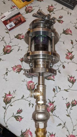

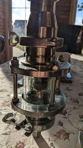

В прошлый раз ,и когда я пытался получить больший отжим за один проход и уменьшал с этой целью подачу браги... Колонна срывалась - давление в трубках росло и случался прорыв пара, поднимать выше гидрозатвор - "воровать " у колоны рабочую высоту ...в общем почесал репу и пошел искать конденсатоотводчик для паровых рубашек, нашел на заводе их полно... Но он чугунный и кислая брага съест его быстро, он огромный, сложно разборный, рассчитан на большое давление пара и на фланцах  почти соткой диаметром ..

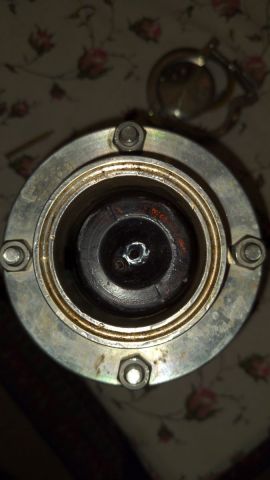

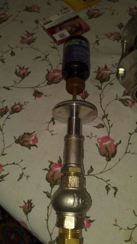

Пошел чесать репу ещё.  И вот результат. Из "говна и палок" собран вполне себе рабочий вариант... В основе обычный обратный клапан 3/4. К нему прикручен попалвок из како то бутылки пластик (потом заменю на люминь лёгкий или тонкую
 нержу .

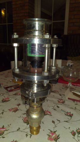

Поплавок в аккурат встал в диоптр 2"  с небольшим зазором около 5 мм для моей фильтрованной браги должно хватить , для браги с дробиной желательно побольше зазор , диоптр будет подключен прямо к сливу с колонны (троник внизу не нужен).
В общем простая конструкция из подручных средств.
Цена поплавкого отводчтка у шульмана 7+ тысяч :) . Заявленное давление держит 25 мм рт столба те не о чем , этот справится с очень большим давлением.
В выходные тест.
Вот как то так будет, снизу нержогофру прикручу в качестве сильфона теперь в общем пофиг на гз и его высоту минимум можно ставить абы пар не гулял внизу трубок
Upd
Для такого отводчтка требуется сильфон... В режиме прямого слива его присасывает из за большой площади клапана и либо систему рычагов надо городить либо кратно увеличивать поплавок, в общем когда подключил сильфон то работает , но если не будет справляться с отводом и столб воды вырастет его присасывает :(.
Так что пошел ещё кукушку чесать.
Можно порбоватьклапан меньшего сечения на полдюйма или даже на четверть (на четверть я чет не встречал, но наверно существуют),  что бы площать клапана была меньше либо вообще уйти на игольный принцип опять же в малом диаметре .
Опять пришла мысль выкинуть нафиг обратный клапан и из пенопласта сделать цилиндр с штоком конусным (силикон к примеру) цилиндр 35 мм диаметр, по центру шотка  направляющий стержень,  что бы он не вылетал из трубы вбок ... должно работать ...
Не туда написал

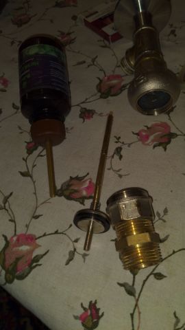

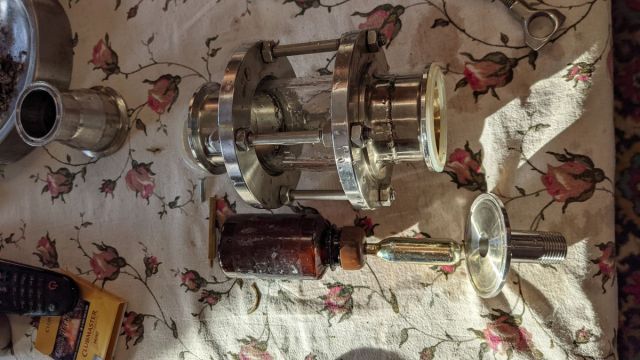

Попалвковый клапан 2.0
Обратный выкинул , баллончик от со2 в связке с бутылкой работает лучше, воду сливает, как уровень воды падёт, закрывает слив и держит воздух, достаточно что бы не было прорыва (стенки гладкие и достаточно четко закрывают сливную трубку...
Единственно бутылку хорошо бы овальную, в баллончик сделать штифт внизу (тонкий) что бы он гарантированно садился в трубу при закрытии.

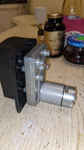

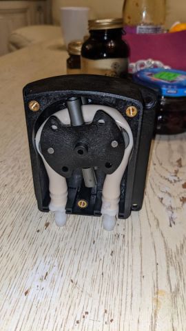

Приехал насос перестальтика , на фотках был меньше , выгдядит очень хорошо, основа металл
Валки на подшипниках с боковыми типа поддержки.
Трубка медицинская резина ...
Цена вопроса около 3 тысяч, ехал пару недель.
Пожалуй сразу его поставлю, посмотрим как будет качать.
Китайцы заявили 1,5 литра в минуту, соответственно 90 литров в час в общем то что мне нужно. На данный момент.
@Naruto дай ссылку на насос. 3 рубля для 90 л/ч вполне демократично
@VVS2177
2 666,99 руб. | Перистальтический насос дозирующий насос микро санитарный большой расход
https://a.aliexpress.com/_A10kIq
Проверю в субботу  отпишусь, сколько подача реальная. Сделан достаточно добротно... С мотора есть редуктор на привод в металл корпусе... Сам моторчик типа как в шуроповерты ставят...
Шаговый конечно покондовее, но они греются и скорость вращения меньше, нужны только если покапельно и очень точно нужно дозировать. В общем вполне бюджетный вариант, нужна лишь коробка (у меня даже есть вместе регулятором) и БП...
Поставлю паралельно мембранному, тот качает кипяток и не страдает сильно... Перистальтика не знаю как горячий будет качать, проверю опять же.

@Naruto а почему с резиновым, а не силиконовым шлангом взял?
@VVS2177 он более износостойкий, если получится качать горячую барду то же должен лучше справляться . Пусть будет потом сравню с силиконом (этого добра то полно разных диаметров и толщин стенок.).
