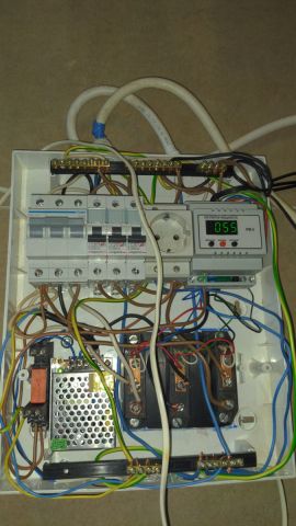

Я хз, что там за схема на твоем монстре. В классическом рм-2, можно перепутать контакты 1 и 2(те, что не питание), мож и будет от этого зеркалить
Ps
Разобрался питание трехфазного рм-3 должно осуществляться с той же фазы что подаётся на первый семистр подключенный слева направо к колодке рм-3...
Чудны дела... В инструкции о принципиальности этого момента не слова, продавец лишь намекнул что чередование фаз важно... Что за дятлы занимаются бизнесом... Достали эти "полуучки".
В остальном отличный прибор, гораздо удобнее чем мой старый рм-2, есть разъем под кнопку включения, повесил на него электроконтактный манометр , теперь он не искрит :) при размыкании и реле контактор не нужно, ещё поставлю в цепь термореле и будет двойная защита от "бабах-бабабх".
Семистры просто адского размера и уже с  клемами...
В общем НЕ РЕКОМЕНДУЮ, ПОЧЕМУ НИЖЕ . Как минимум семистры вместо этих убогих , bta-41... Цена конечно не 90 руб:) а 1300 кажДОГО
Грустнец меня постиг с этим регулятором "рм-3", хитрожопый ростовский диллер некого завода микронт , сам придумал название , типа законсил под известные и путевые однофазные ренуляторы-стабилизаиоры рм-2..? Сука .
Я то радостный такой думаю о наконец то сделали на три фазы РМ....
Это тупо регулятор без стабилизации... 2500 из 8800 выкинуты на ветОр.
Что за твари наполняют мир.
Хоть семистры путевые пришли и то спасибо ...
Не ну конечно он типа плавно подаёт мощность после пуска ;) и встроена релюшка...
И ведь наверно в бога верят, в церковь ходят...

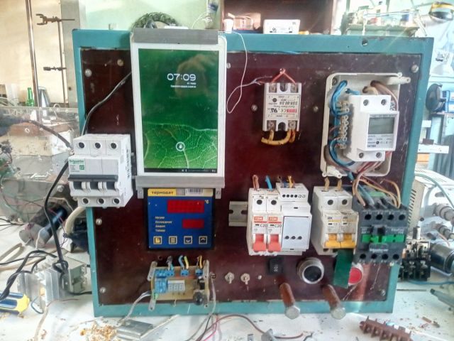

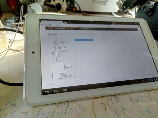

Я потихоньку разбираюсь с проектом счастливчика. Сейчас уже накинул 4 датчика температуры, можно 8 накинуть. (В нашем деле много датчиков не бывает)
По факту МК с вифи обошелся в 180 руб, датчики валялись.
РМК тоже под эту автоматику идет.
Будешь из хамана процессом рулить)))

Печаль. Ну да ладно. Мне сейчас нужно было куда-то пристроить 4(а в планах 6) датчиков температуры, которые валялись без дела и 180 рублей и почти выброшенный планшет совсем не тяготят.
За предупреждение спасибо, в принципе в НБК все делается ручками, автоматика там, только на внештатку возможно нужна...
