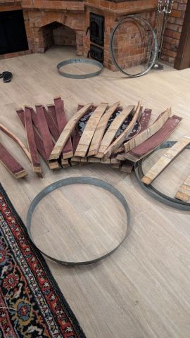

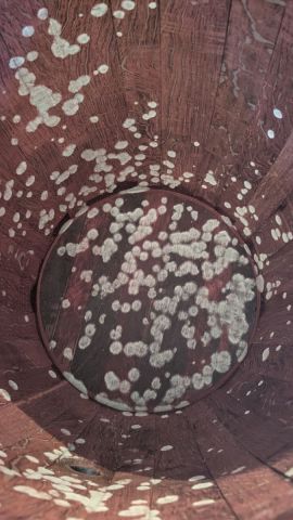

Naruto Опубликовано 30 августа, 2025 Опубликовано 30 августа, 2025 (изменено) 9 часов назад, Olkan сказал: покупает у нас барики на перерезы. кто бы сомневался, или у него отдельный канал лично с Трампом на поставку дуба в РФ через Аляску.? 9 часов назад, Olkan сказал: Его бочкам можно верить "Верить нельзя никому, мне можно" (с). Мне божились, что бочка из под вина крсного крымские "новосограждане", по факту прислал бочку в которой с 21 года бы дистиллят ( сами дибилы карандаш не стерли с утора с датой заливки), так еще бочка пошла белой плесенью при размачивании (слил воду на пару дней и на влажной клепке сразу вылезли пятна). Разборка, травление перекисью и переобжиг тщательный кажой клепки помогли, бочка дает очень сбалансированный напиток, пронесло, но пришлось еще порабоатать. любая бу бочка это риск, ур барель слегка подохерели, реально бу бочки такого качества (состояние сухих дров) стоят до 2 раз дешевле чем у них сейчас на авито, хорошая бу француская бочка Раду (цена новой 3000 евро во Франции при оптовом заказе) из известной винодельни, из под качественного хоть и отечественного вина стоит 32 тыщи рублей (текущая честная цена на винодельне за бу бочку, но надо искать, звонить уточнять прямо на винодельне нет ли на продажу бу бочек). Бочки от урбарель как и любые други бу бочки историю которых проверить невозможно это всегда риск, тем более когда их тащат через полмира, не сильно озадачиваясь хранением. Перерезы из этих бочек это риск вдвойне ибо после снятия стружки на сухой бочке вообще будет непонятно заражена она или нет. Если и брать то ехать к ним в Кострому, с эндоскопом и хорошим носом и выбирать, может что то и найдешь. пс @Сергей155 Чипсы классные, фруктовые на среднем обжиге за месяц практически готовы к употреблению. Спасибо. Изменено 30 августа, 2025 пользователем Naruto 2

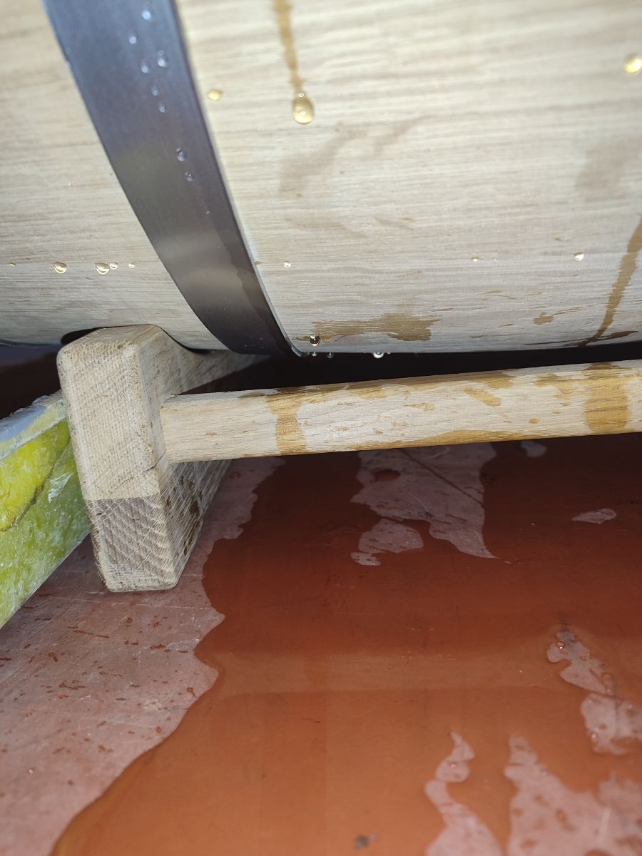

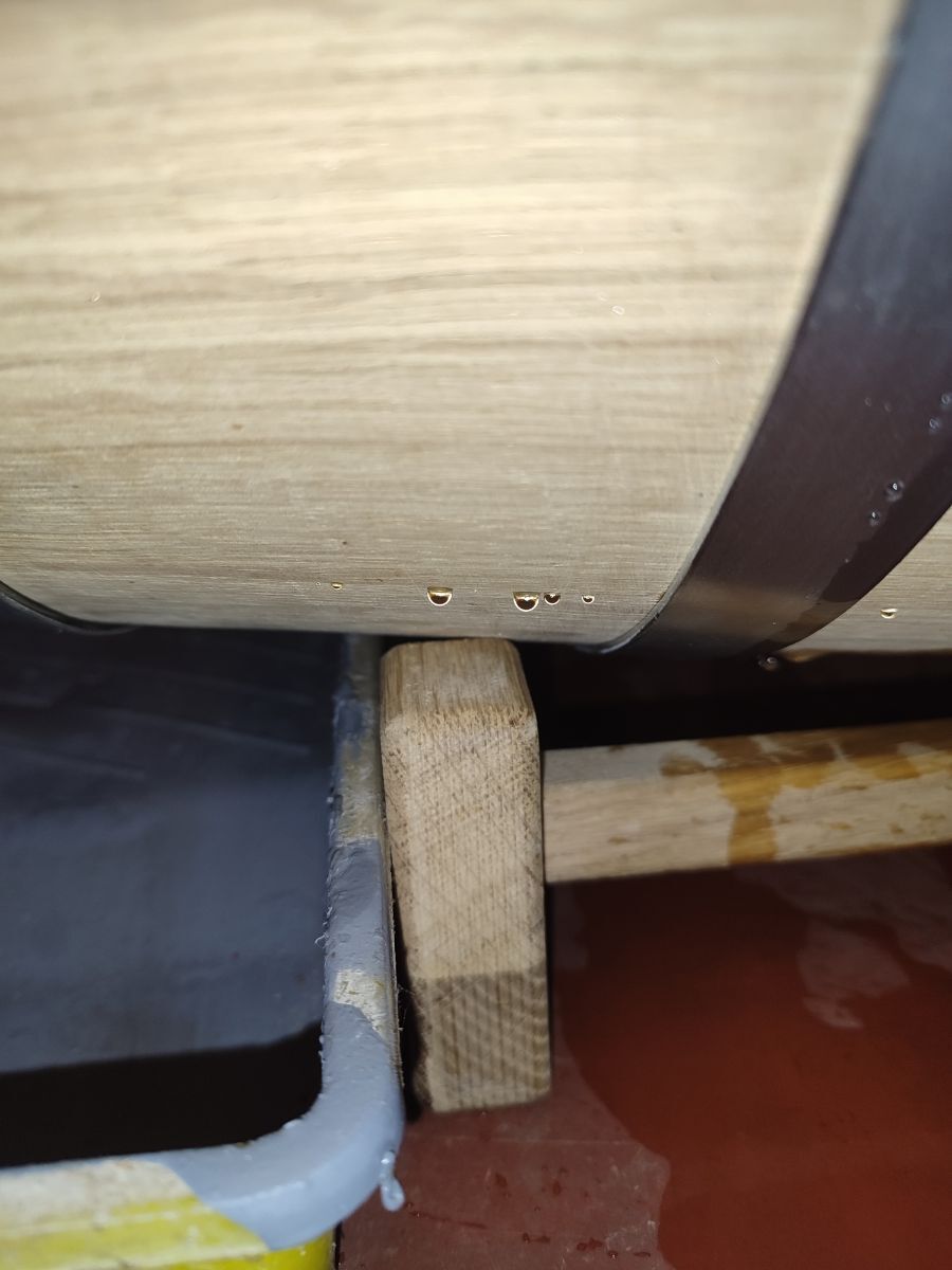

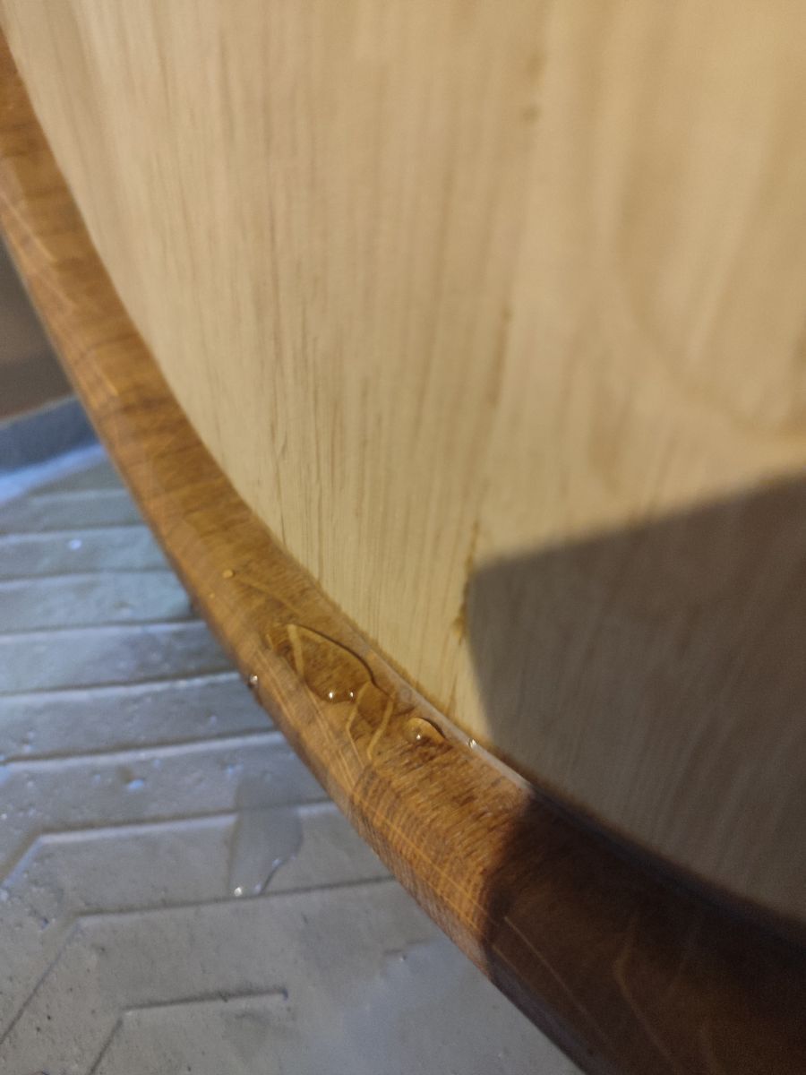

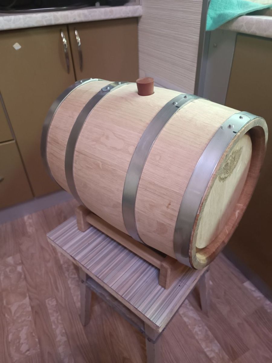

Jekson Опубликовано 3 марта Опубликовано 3 марта Настало время вымачивать бочку, которая простояла с августа месяца в подвале. Что могу сказать, браво Бондарь. Завтра думаю затянется, и буду заливать Бурбон. Очень надеюсь что и работа бочки будет не хуже работы Бондаря.

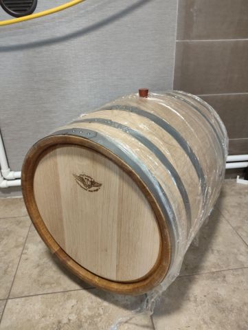

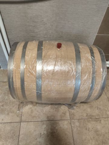

Sтас Опубликовано 23 марта Опубликовано 23 марта Сегодня получил бочонок 50л - в восторге, спасибо. Использовать планирую месяца через два. При осмотре все понравилось,- чувствуется мастерство изготовления. Появилось желание заказать еще одну, но по меньше, литров на 15 или 20. Это возможно?
