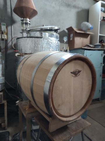

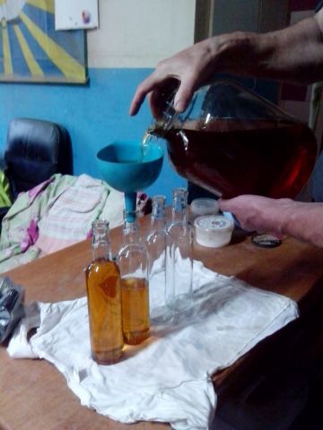

Сергей155 Опубликовано 24 мая, 2024 Автор Опубликовано 24 мая, 2024 Слили из бочки 230л,ячменный односолодовый виски . Несколько времени напиток отдохнул. Разбавили и тоже на перестой. Вчера начали разливать по бутылкам. Получился виски редких статей Яркая, молодая ароматика. На вкус мягок и шелковист. Притом, для выдержки не создавались никакие особые условия. Бочка стоит под стеллажом для клепок в мастерской. Просто праздник какой то... 5 Бочки и бочонки для выдержки.
