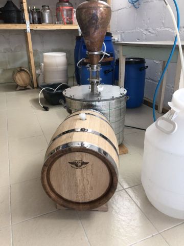

Вот и моя красавица прикатила ) 30,5 литров, ни капли не выпускает нигде, кроме заливного отверстия )

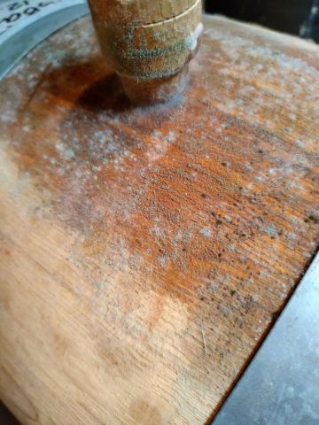

Доброго всем.
Вопрос, нужно ли с этим бороться? (Встречал мнение, что это неизбежно).
И если нужно, то как?
Влажность в месте хранения от 50 до 65%.
По проветриванию сложно сказать, но предварительно объемов 5-6 за сутки сменяется.

1. Не заливать дистиллят по самое заливное отверстие.
2. Заменить дубовую пробку на силиконовую. Если ортодоксальные убеждения не позволяют это сделать, то пробку обеззаразить , высушить и тщательно провощить, как  заливное отверстие так и вокруг.
3. Оптимальная влажность при выдержке дистиллята 80%.

У Вас хорошие условия для хранения бочки, с небольшим уклоном в "скорее сухо, чем влажно".
Это, наверное, не плесень. Откуда ей там взяться при такой влажности и спиртуозности?
Как бы не грибок.. :(
У меня в гараже бочки при влажности 75-80%, вокруг заливного тоже влажно, думаю от перепадов температур, но плесени нет. Эта влага испаряется, и вокруг пробки темно коричневая корочка, соскрябывается ножом и пахнет приятно.

@Tugreen  , а вообще то проблема  интересна.  Вопрос, какова крепость выдерживаемого напитка? Дело в том,что в основном не видел заплесневелость на месте протечек ни у себя, ни у других винокуров, ни при промышленной выдержке...
Напрашивается подозрение, что само помещение где происходит выдержка напитка заражено грибком.  Но беда  почти всегда исправима.  Хороший результат дает обработка медным купоросом. Метод  много раз проверенный и доказавший свою эффективность.

40, этот бочонок использую для отдыха разбавленного.

Имеется в виду помещение и/или сами бочки? Если бочки, то не понятна процедура (выливать / не выливать), да и опасение есть насчет попадания в напиток, не сильно полезная штука для внутреннего употребления.

Безусловно, само помещение. На бочонках грибок прекрасно убирает  обыкновенная перекись водорода. А если доступна перекись для бассейнов, обычно 30- 60%, так и вообще замечательно.

Ну мои предположения оправдались... Пока не встречал плесневелых бочонков с дистиллятом  крепостью более  60°

перекись водорода

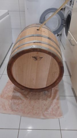

Хочу сказать спасибо за бочку. 15 л., средний обжиг. На вымачивание поставил не сразу, но не рассохлась. Вымачивание водой, с однократным применением соды, около 1 месяца. Сейчас залит СС будущей чачи крепостью около 20 градусов, на неделю. Потом дойдёт очередь и до нормального дистиллята. За всё время не протекло ни одной капли, нигде не отсырела, в том числе и на уторах.
Нет предела совершенству. На клёпке в области заливного отверстия появились небольшие трещинки, ориентированные под острым углом к плоскости клёпки. Трещины не распространяются в глубину клёпки, а проходят под её поверхностью. Это понятно и объяснимо, не везде плоскость волокон древесины полностью совпадает с плоскостью клёпки, а заливное отверстие является слабым местом, да и при заливах воды это место снаружи периодически смачивалось, затем высыхало, вот и пошло небольшое поверхностное расслоение. Но дальше оно распространяться вряд ли будет. Посмотрю, подумаю, может быть, обработаю это место воском.
В общем, красивая, аккуратно сделанная, тщательно подогнанная бочка. Надеюсь, дальше будет только радовать.
