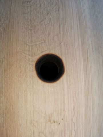

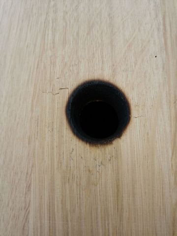

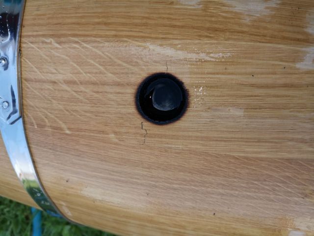

Здравствуйте! До этого писал в личку.
Начал вымачивать водой бочку заметил трещину возле отверстия. Чем это может грозить?
как мне говорили ранее - это норма, не переживай.
42 минуты назад, tosten сказал:
 Почти ничем.  Трещинка 1-2 мм Бывает.
 Иногда такое бывает, когда при вымачивании заливается вода под самый верх заливного отверстия.
"1. Залить новую бочку на 90% объема чистой водой комнатной температуры..."©
 Можно зачистить трещинку и завощить заливное отверстие на горячую.
Она уже на сухой бочке была до заливки водой. Думал грязь, без очков был. Сфотал, а рассмотреть фотографию не успел- отвлекли. А потом, когда заливать воду стал, вспомнил и трещину мокрую уже и без очков увидел.
Короче понял: не переживаю.
Изменено пользователем tosten

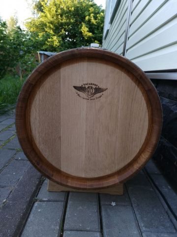

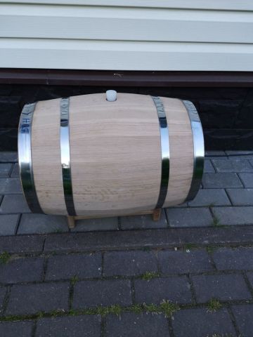

Получил свою 50-литровую бочку для заливки под бурбон. С момента оплаты заказа до отправки - 1.5 месяца.
Красиво сделана! Думаю, и напитки такие же будут.
Залил водой на вымачивание, вошёл 51 литр. Нигде не течёт и не плачет даже изначально. Трещин нет.
ПС. До этого покупал здесь же две тридцатки. Работают отлично и вкусно.

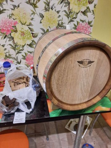

Доброго дня, Уважаемые.
Сегодня приехала очередная бочка, 50 литров, и заказывал немного щепы, пришла щепа, даже с бонусом.
Сергей, спасибо!!
Господи.. дай сил наполнить ее.. :)
