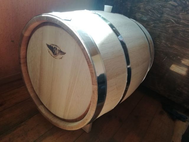

Пришел очередной бочонок, качество как и в прошлый раз на высоте! Даже подставка сделано отлично.

Продолжаю эксплуатацию бочек. На этот раз 50ка. Прошлая 30ка отработала первую заливку с вином на ура (были небольшие подтеки, которых боятся не следует, с помощью рекомендаций Сергея были успешно устранены).
Внешний вид 5+, течи нет. Вымочу недельку, две. Обычно воду не меняю каждый день, нет такой возможности, тьфу тьфу, пока не закисало.
