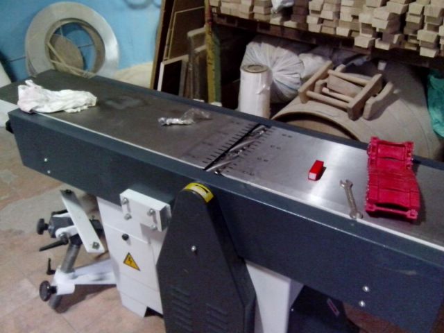

Вот, прикупили новый фуганок.  Наконец то заменим , старого, огромного монстра, пугающего своим воем несведущих... И совершенно избыточного как по своим размерам, так и по мощности.
  • Спасибо 2
  • + репутация 5
