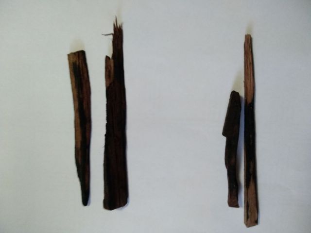

Юнга Опубликовано 8 мая, 2021 Опубликовано 8 мая, 2021 28.04.2021 в 22:51, Daniil сказал: На глаз - я бы в банку заложил 1-2 такие палочки. Когда щепа - начинать нужно с 2 г/литр, наблюдать за результатами, если нужно - добавлять. Есть вариант прогревать просто в кубе под дефлегматором, спирт не будет улетать. Можно нагреть до 70 град и пусть медленно остывает. 29.04.2021 в 09:17, POLE сказал: 29.04.2021 в 09:17, POLE сказал: Если хочешь уложиться в пару дней, то стоит сначала отвакуумировать, чтобы дист вошел в поры дуба, дать паузу при температуре, потом аэрировать компрессором, чтобы выдуть альдегиды и пр. летучки. Потом держать паузу в тепле. ИМХО окончание настаивания можно ориентироваться по цвету дистиллята - средний коричневый с зеленоватым оттенком. Еще не "кофе", но уже не "солома". Как и обещал, продолжил эксперименты с термориформингом вакуумных фруктовых дистиллятов(из абрикос урожая 2020г) Для сравнения результатов отобрал два образца абрикосового дистиллята по 3л каждый. Извлёк из вина дубовые бруски, высушил их при комнатной температуре температуре(не ожигал, как обычно) и отвесил две порции по 8гр каждая.

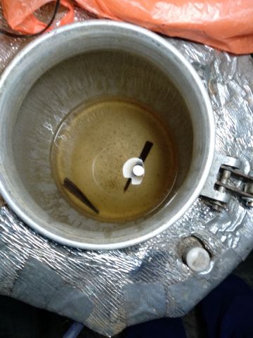

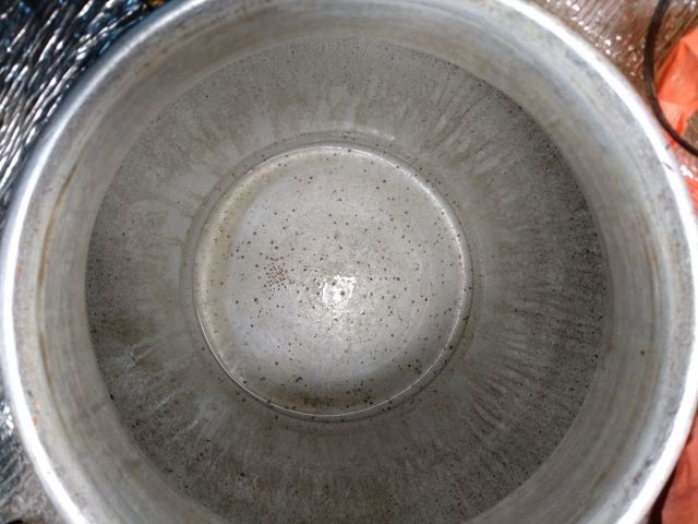

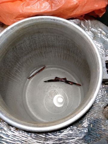

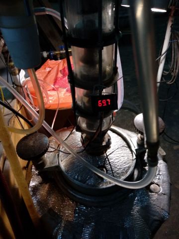

Юнга Опубликовано 8 мая, 2021 Опубликовано 8 мая, 2021 Добавил одну порцию дубовой щепы в контрольный образец дистиллята(3л), а другую порцию щепа поместил в куб и вылил туда дргой образец дистиллята(3л), "задраил " куб(связь с атмосферой была), выставил уставку терморегулятора на 70град С. Выдерживание дистиллята при температуре 70 град С осуществлял в течение суток. Подавать охлаждающую воду в конденсатор не было необходимости, поскольку температура в верхней точке конденсатора не превысила начальную, наверное пары конденсировались на тарелках и стенках колоны(хотя, какого то видимого барботажа заметно не было). Через полтора суток температура в кубе снизилась до начальных величин(19,5 град С). Результаты: Дистиллят в кубе имеет цвет соломы. После извлечения его из куба оказалось, что воникла опалесценция Запах - не порадовал. Появились "компотные" ароматы, которые мне не нравятся и тона запареного дерева - так пахнут деревянные полы, если их помыть горячей водой(помню с детства). Вкус - преобладает вкус варёной деревяшки. На дне куба после извлечения дистиллята остались капли(сгустки) коричневой жидкости. Думаю, вылить обратно подопытный образец в куб и попробовать поснижать давление внутри куба при Т=20 С(периодически контролируя дистиллят), а затем осушествить барботаж воздухом.
POLE Опубликовано 8 мая, 2021 Автор Опубликовано 8 мая, 2021 Мне не нравится что эксперимент был в алюминиевом кубе. Может дистиллят отфильтровать?
Daniil Опубликовано 8 мая, 2021 Опубликовано 8 мая, 2021 4 часа назад, Юнга сказал: Выдерживание дистиллята при температуре 70 град С осуществлял в течение суток. Это много. Я предлагал нагреть до 70 и отключить нагрев. 4 часа назад, Юнга сказал: Дистиллят в кубе имеет цвет соломы. Это хорошо и правильно. Дистилляту надо дать отдохнуть, не делать дегустаций и скоропалительных выводов. анализ самогона методом газовой хроматографии
Юнга Опубликовано 8 мая, 2021 Опубликовано 8 мая, 2021 (изменено) 1 час назад, POLE сказал: Мне не нравится что эксперимент был в алюминиевом кубе. Могу в следующем эксперименте налить дистиллят в стеклянную банку и поставить внутрь алюминиевого куба, чтобы исключить контакт дистиллята с поверхностью алюминия. 1 час назад, POLE сказал: Может дистиллят отфильтровать? Отстраню этот образец от дальнейших экспериментов и подожду немного может быть муть на дно осядет, но чувствую, что вряд ли. 37 минут назад, Daniil сказал: Дистилляту надо дать отдохнуть, не делать дегустаций и скоропалительных выводов. Может быть ты и прав, дам отдохнуть - отложу проведение дальнейших экспериментов с этим образцом. 37 минут назад, Daniil сказал: Это много. Я предлагал нагреть до 70 и отключить нагрев. Могу повторить на другом образце, но залью дистиллят в стеклянную банку и помещу в куб, нагрею до 70 С и выключу - таким образом выполню полностью твои и @POLE рекомендации. Изменено 8 мая, 2021 пользователем Юнга 1

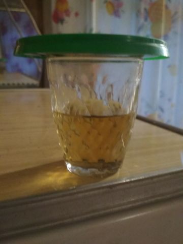

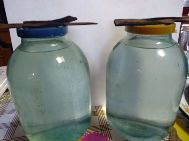

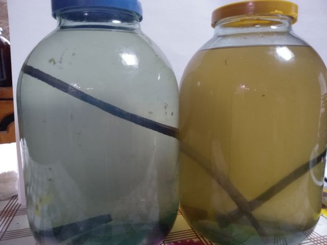

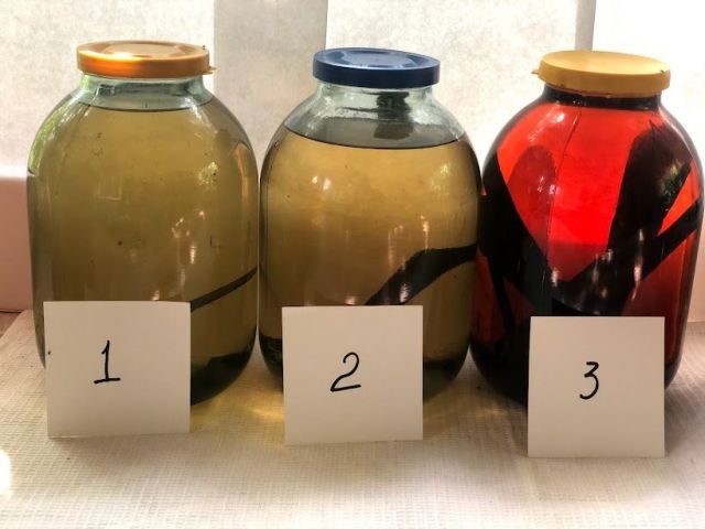

Юнга Опубликовано 29 августа, 2021 Опубликовано 29 августа, 2021 08.05.2021 в 22:09, Daniil сказал: Дистилляту надо дать отдохнуть, не делать дегустаций и скоропалительных выводов. 08.05.2021 в 22:46, Юнга сказал: Может быть ты и прав, дам отдохнуть - отложу проведение дальнейших экспериментов с этим образцом. Продолжаю экспериментировать с приготовлением напитков из вакуумного дистиллята(абрикосового 2020г перегонки). Дал отдохнуть дистилляту, как и обещал. Сегодня мой профессиональный праздник (День шахтёра) и я решил прервать отдых напитка, продегустировать его и поделиться с Вами, коллеги, своими впечатлениями от дегустации образцов(фото) Образец №1 - 8.05.21 в абрикосовый дистиллят помещено 8г дубовой щепы и оставлено в покое для наствивания при комнатной температуре до сегодняшнего дня. Образец №2 - 8.05.21 в абрикосовый дистиллят помещено 8г дубовой щепы, затем в течение суток проведен термориформинг(выше есть описание опыта) и оставлено в покое для наствивания при комнатной температуре до сегодняшнего дня. Образец № 3 - 10.04.21 в абрикосовый дистиллят помещено 49г дубовой щепы и оставлено в покое для наствивания при комнатной температуре до сегодняшнего дня. 1
