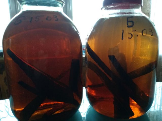

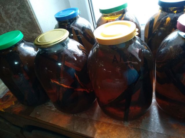

Юнга Опубликовано 28 апреля, 2021 Опубликовано 28 апреля, 2021 (изменено) 25.04.2021 в 12:11, Dekabrist сказал: Мягкий, питкий, но башка (главный индикатор) побаливала А в каком количестве "продегустировал" 25.04.2021 в 12:11, Dekabrist сказал: Попробовал термориформингом исправить Я тоже попробовал термориформинг, но не с целью что то исправить, а с целью просто попробовать и понять что получится в результате термриформинга при настаивании дистиллята на дубовой щепе(посмотрел видео 223 с его "волшебным" ящиком). Испытания проводил на абрикосовом дистилляте и бурбоне. До начала испытаний у меня настаивался абрикосовый дистиллят урожая 2020г(5дней настаивался до начала испытаний) и бурбон(30дней настаивался до начала испытаний). В качестве образцов были взяты 3литра от каждого напитка и закатаны герметично в стеклянные банки. Банки были помещены в 50-литровую кастрюлю, залиты водой и поставлены на котёл (было резкое похолодание и отопление пришлось включить). В течение 5 суток(с14.04 по 19.04) температура воды поддерживалась на уровне 45град С. Нагревание дистиллята привело к выпячиванию крышек(фото) на банках из-за роста давления внутри банок. Думаю, что нагревать банки с дистиллятом выше 45-50градусов не стоит из-за возмоного срыва крышек. Можно было, конечно, завакуумировать предварительно банки, но я хотел попробовать риформинг в присутствии воздуха. Длительность риформинга выбрал от балды, так как собственного опыта у меня никакого не было, а отзывы людей попробовавших на практике такой процесс были разноречивы. После 5-ти суток термориформинга цвет дистиллятов стал намного темнее(на фото слева), чем у контрольных образцов продолжающих настаиваться при комнатной температуре всё это время.(на фото справа). Изменено 28 апреля, 2021 пользователем Юнга 2

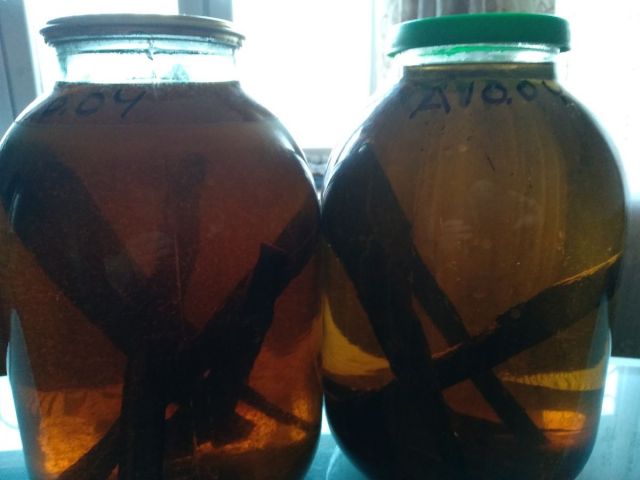

Юнга Опубликовано 28 апреля, 2021 Опубликовано 28 апреля, 2021 (изменено) После вскрытия образцов провёл их дегустацию. Дистилляты имели пересыщеный аромат и вкус дуба - жёсткий "плинтус". Стало ясно, что такая длительность термориформинга была избыточной. Для нивилирования "плинтуса" провёл серию опытов по разбавлению образцов риформинга дистиллятом, который настаивался при комнатной температуре. Результат удовлетворяющий мои органолептические пристрастия был получен при следующих концентрациях: Абрикосовый дистиллят -1:6 Бурбон - 1:4 Дтстиллят был разбавлен, щепа извлечена из всех банок. Ежедневно переливаю дистяллят из банок в другие с целью насыщения воздухом. На сегодняшний день вкус и аромат приближается к финишу. Таким образом у меня напрашиваются два вывода: Длительность термориформинга должна быть в разы снижена. Можно провести длительный термориформинг небольшого количества дистиллята, а затем разбавить его большим количеством белого дистиллята. Изменено 28 апреля, 2021 пользователем Юнга 1

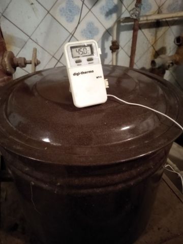

Юнга Опубликовано 29 апреля, 2021 Опубликовано 29 апреля, 2021 (изменено) 9 часов назад, Daniil сказал: Есть вариант прогревать просто в кубе под дефлегматором Сегодня Чистый четверг, поэтому встал пораньше, чтобы до восхода солнца принять душ(смыть грехи), и поскольку свободного времени до завтрака было много, решил начать подготовку к эксперименту с термориформингом дистиллята на дубовой щепе непосредственно в перегонном в кубе. Извлёк из банок с вином щепу предварительно пропитанную под вакуумом и выложил из неё "костры" для сушки, а также подготовил(принёс из подвала) 15литров 40%-го абрикосового дистиллята урожая 2020года, из той же партии, что и дистиллят, который я недавно комбинированно настаивал(выше я описывал свой предыдущий неудачный опыт с термориформингом). Абрикосовый дистиллят для эксперимента выбрал не случайно(ещё есть в достаточном к-ве яблочный, грушёвый, сливовый и виноградный дистиллят) - хочу сравнить результаты двух опытов. Коллеги, хотелось бы обсудить с Вами план проведения эксперимента, при этом считаю необходимым найти ответы следующие вопросы: Количество дистиллята, который будет участвовать в эксперименте? Навеску щепы в сухом виде - 2г/литр??? Нужно ли использовать периодически режим вакуумирования с целью интесификации процессов газообмена внутри куба?(считаю, что таким образом можно улучшить насыщение жидкости газом). Конечная температура нагрева -70град С? Длительность термориформинга? Прошу высказывать свои соображения по этому поводу, чтобы найти оптимальное решение. Изменено 29 апреля, 2021 пользователем Юнга
