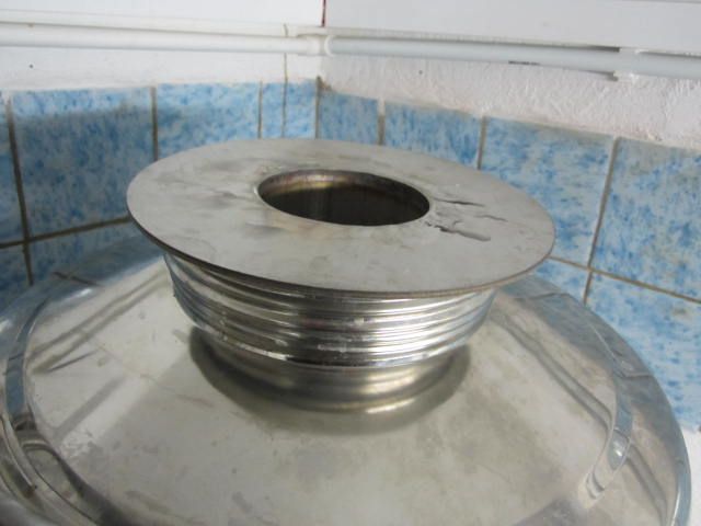

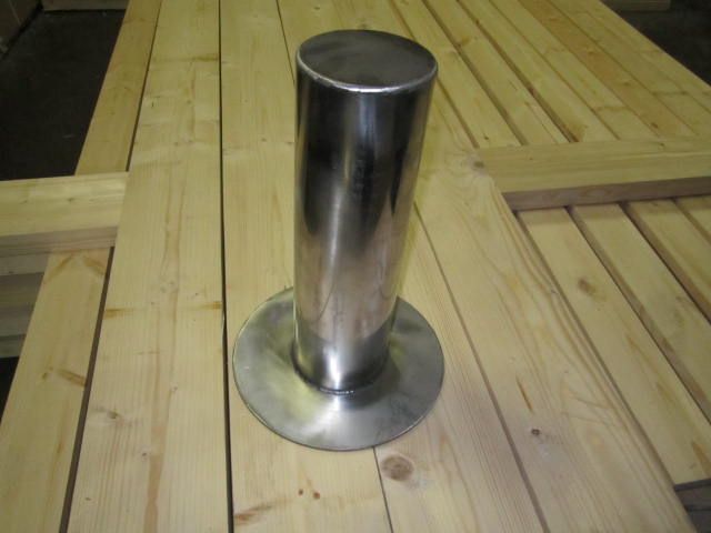

vag377 Опубликовано 6 апреля, 2016 Опубликовано 6 апреля, 2016 примитивный охладитель, крышка-"стакан" можно по подробнее))!!!

Карпай Опубликовано 12 апреля, 2016 Опубликовано 12 апреля, 2016 (изменено) можно по подробнее))!!! В рабочем положении Сверху вставляешь пластиковую бутылку, в плане стерильности - стерилизуешь паром. Для большей холодоотдачи во внутрь стакана наливаешь воды, литровая бутылка охлаждает 80л на 0,5 градуса за час и надо менять. Для поддержания температуры используется без воды. Во всяком случае хоть что-то в плане регулировки температуры в бродилке. Изменено 12 апреля, 2016 пользователем Карпай
MrDanger Опубликовано 12 апреля, 2016 Автор Опубликовано 12 апреля, 2016 а натянуть мокрую футболку - хуже работает?
Карпай Опубликовано 13 апреля, 2016 Опубликовано 13 апреля, 2016 [b][member=MrDanger][/b], вообще не работает.
