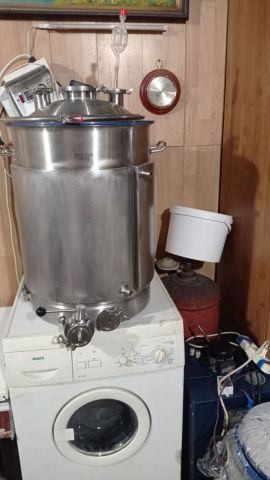

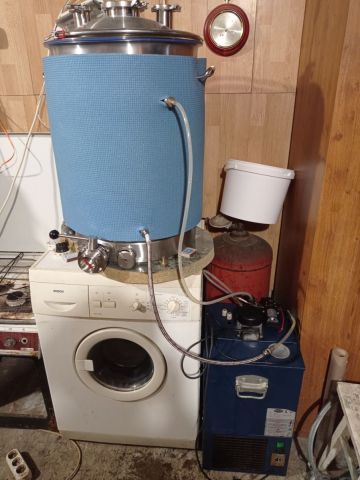

ДАН550 Опубликовано 1 марта, 2022 Опубликовано 1 марта, 2022 Готовлюсь к новому сезону , долго перебирал , ЦКТ дорого , да и прикинул не удобно мне .В общем сделал себе бродилку из куба на 100л , только приварили мне рубашку для охлаждения , хочу держать температуру при брожении с помощью охладителя .Это для первичного брожения ,после в кегу и в холодильную камеру , а то не удобно было бродилку таскать . Стиралка вместо тумбы , нутрянку выпотрошил . 1
