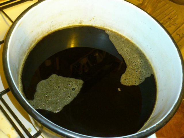

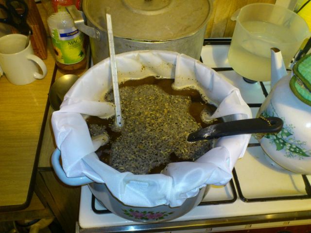

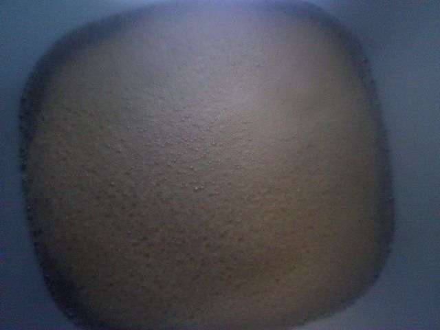

MrDanger Опубликовано 13 февраля, 2016 Автор Опубликовано 13 февраля, 2016 (изменено) В общем, небольшой отчет о том как варил я в первый раз( 3я варка в жизни) дункельвайцен-темное пшеничное пиво...Это третья моя варка и я в этот раз понял, где я ошибся в первую варку... Почему у меня было мутное пиво и сейчас после брожения пиво с мутью и осадком. Как я понял это белок,который должен был осесть горячим брухом... Варил по рекомендациям для новичков и делал однопаузное затирание на 70гр. Что и было ошибочным, т.к. основной солод отечественный. А, как я выяснил, для него надо делать кислотную паузу для пептидазы на 55-58 градусах 15-30минут, паузу в диапазоне 45-55 лучше не делать в связи с озможностью отрицательного действия фитазы(?) на стойкость пены. Затирал в наволочке в 7 литровой кастрюле.Паузы: 55-58 20мин, 62-65 25мин, 70 15мин, 78-80 5 минФильтрация в наволочке,немного промывки 1л. Наволочку отжал,хоть и не рекомендуют(не знаю почему).Варка 90 минут, хмель в начале кипячения одноразово, хмель тоже в наволочке,но маленькой. Горячего бруха осело очень много- сусло стало черное прозрачное ароматное, дополнительно фильтровал через наволочку для хмеля-получил полмешка плотного(если отжать) фильтрата...Стартер из пшеничных дрожжей от предыдущей варки,завелись где-то через 2 часа после залива в мешалку,но неохотно...Охлаждение, разведение до НП 1044(со стартером), перелив в бродилку. Бродилка стоит в температуре 19гр, как сказали в Мирбире оптимум для этих дрожжей в диапазоне 18-22гр.Через 6 часов хороший такой забел,как мне кажется.ЗЫ засыпь добавлю позже,т.к. записи дома,а я нет. Расчет засыпи делал в онлайкалькуляторе(см в калькуляторах пивовара), цвет обещал калькулятор менее насыщенный, посмотрим, что будет после брожения и карбона, шаблон в калькуляторе выбран "дункельвайцен". Засыпь на 6 л: 34,9%-пильсен(0,45кг) 31%-пшеничный (0,40кг) 23,3%-мюнхенский (0.3кг) 7,8% - карамельный 150(0.1 кг) 3,1%- жженый(0,04кг) хмель 7.2г жатецкий 3,8% НП1044 КП1017- к 15.02.16 пены нет, есть остатки лизированных дрожжей на стенках, розлив в бутылки с праймером по 9г декстрозы на 1л. Разлил без учета праймера 5,8л. Изменено 15 февраля, 2016 пользователем MrDanger 2
