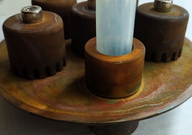

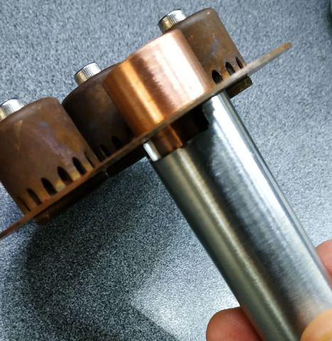

Dernder Опубликовано 5 июля, 2022 Опубликовано 5 июля, 2022 Возникли вопросы по ТК. 4" китайская колонна с 5ю колпачками на этаже захлёбывается при 4кВт и 60%СС. Как то можно поднять мощность работы? Например поднять уровень барботажа на тарелках поднятием уровеня перелива с помощью, например, силиконового шланга? Или заменить переливной колпачок на прокап? Или может поставить 2 прокапа на тарелку? Подозреваю, что в таком случае остальные колпачки перестанут работать/будут работать криво. Вытащил 5ю тарелку из колонны(на фото), но на выходе получил те же 93%. Этому есть какое то объяснение?

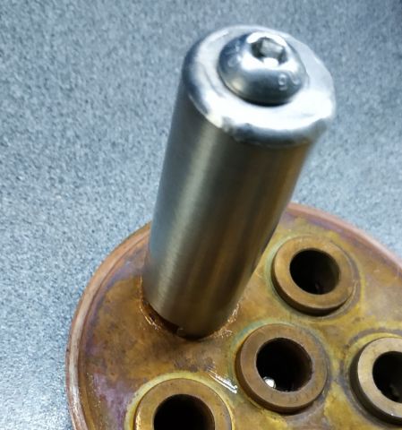

VVS2177 Опубликовано 5 июля, 2022 Опубликовано 5 июля, 2022 @Dernder сливной колпачок не удачен - высота гидрозатвора недостаточна и паром флегму начинает подпирать, не давая ей сливаться - вот и ранний захлеб. Лечится удлинением внутренней переливной трубки и самого колпачка. Хотя в квартирных условиях 4 кВт должно быть достаточно 1

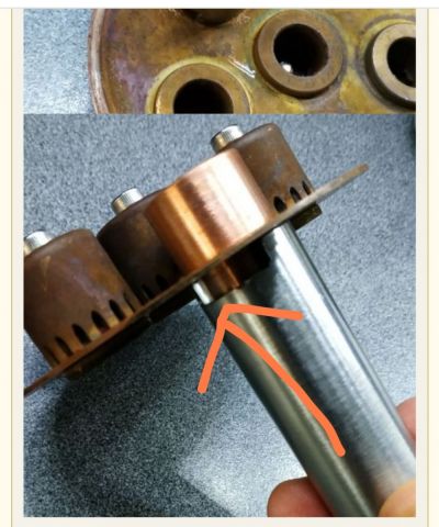

Dernder Опубликовано 5 июля, 2022 Опубликовано 5 июля, 2022 12 минут назад, VVS2177 сказал: Лечится удлинением И как её удлинить?) Может где то можно купить длинные переливные? 40 минут назад, Dernder сказал: поднять мощность работы? Например поднять уровень барботажа на тарелках поднятием уровня перелива Не, тут, нужно понижать уровень перелива для более лёгкого преодоления паром толщины флегмы - чем ниже слой флегмы, тем проще пар поступит сквозь неё на тарелку. Хотя понятно, что без замены переливного колпачка на более длинный не обойтись.
VVS2177 Опубликовано 5 июля, 2022 Опубликовано 5 июля, 2022 @Dernder отмотайте в этой ветке назад. Мороз85 приводил фото увеличенных сливных колпачков и распедаливал подобную проблему
Naruto Опубликовано 5 июля, 2022 Опубликовано 5 июля, 2022 (изменено) @Dernder 16 минут назад, Dernder сказал: как её удлинить?) Разрезать перелив нарастить силиконовым шлангом на нужную длину. Когда определишься с высотой переливной трубки заменить шланг на медный фитинг соединительный под пайку оловом, паять припоем без свинца олово-серебряный или чистое олово. Захлеб на ТК случается в начале работы, начинай с небольшой мощности потом поднимай по чуть, эти колпаки должны работать до 6 кВт. На 4 этажах. Крепость на верхней тарелке определяется не только и не столько количеством этажей, но крепостью кубовой навалки. Самое сильное укрепление на первых двух тарелках. Дальше разница крепости минимальна. Прокапсы ты не поставишь в эти тарелки , другой диаметр как колпака из помещается три штуки треугольником. Комбинировать нет смысла, все будет через ж работать колпаки должны быть одинаковыми на тарелке. Эти колпаки хороши тем что Легко увеличить высоту перелива - гидрозатвора (внизу надо удлинять , а не вверху) , прокапс сложнее, надо полностью колпак переделывать Силиконовый шланг не нужен нет смысла поднимать высоту ГДИРОАЗАТВОРА СВЕРХУ это не спасет от захлеба, наоборот захлеб наступит на меньшей мощности, а КПД разделения уменьшается, единственный бонус большая удерживающая способность (больше ФЛЕГМЫ на тарелке) может быть актуально только для первой и второй тарелки если производить с них отбор сивушного спирта и увеличить высоту имеет смысл только на процент отбора и то без увеличения работает нормально, поскольку отбор с суо мизерный. Изменено 5 июля, 2022 пользователем Naruto 1

Georgios Опубликовано 5 июля, 2022 Опубликовано 5 июля, 2022 8 часов назад, Dernder сказал: 4" китайская колонна с 5ю колпачками на этаже захлёбывается при 4кВт и 60%СС. Как то можно поднять мощность работы? Переделывай сливы. Штатные хреновые. Я перепаял так. Теперь не захлебывается и при более 10 кВт. 7 часов назад, Hodok сказал: Сакраментальный вопрос,- ЗАЧЕМ? Переледывать нужно, чтобы обеспечить безопасность и исключить захлеб. Если гнать на открытом огне или газе, то захлеб еще и провоцирует пожар. В остальном, кроме сливов, характеристики не меняются. 1 3

nedelew Опубликовано 6 июля, 2022 Опубликовано 6 июля, 2022 (изменено) 19 часов назад, Dernder сказал: Вытащил 5ю тарелку из колонны(на фото), но на выходе получил те же 93%. Этому есть какое то объяснение? Не показал конструкцию колонны, но, с большой долей вероятности, отбор ведется по пару после дефлегматора. Думаю, что ориентируешься по термометру после него. Вот и прибавил охлаждения, чтобы получить привычные значения для пяти тарелок. Если так, то при прочих равных условиях, должна была упасть производительность на 4-х тарелках по сравнению с 5-ти. Имхо, конечно.) Пы. Сы. Про сливы согласен . Удлинить их не помешало бы. Не знаю, какой диаметр у слива, но, по моему скромному опыту, 15-я трубка на сливе перстает справляться где-то на чуть больше 4-х киловат мощности подаваемой. Изменено 6 июля, 2022 пользователем nedelew

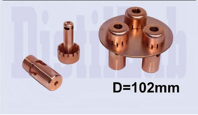

Стодол Опубликовано 6 июля, 2022 Опубликовано 6 июля, 2022 (изменено) @Dernder В Дистиллабе, в Питере. Здесь посмотри, диаметр если совпадает. Изменено 6 июля, 2022 пользователем Стодол 1

Dernder Опубликовано 6 июля, 2022 Опубликовано 6 июля, 2022 3 часа назад, nedelew сказал: 15-я трубка на сливе перстает справляться где-то на чуть больше 4-х киловат мощности подаваемой. да не, 15мм флегму и с 50кВт пропустит, дело в подпоре пАром, нужно длину гидрозатвора увеличивать.
Dernder Опубликовано 6 июля, 2022 Опубликовано 6 июля, 2022 @Стодол Увы, отдельно переливов нет, а тарелка на прокапсах целиком не бюджетно получится. Там, кстати, ссылка на этот форум, может кто оттуда сможет помочь...

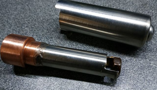

Dernder Опубликовано 9 июля, 2022 Опубликовано 9 июля, 2022 06.07.2022 в 11:23, Dernder сказал: нужно длину гидрозатвора увеличивать. Завтра, пожалуй, начну испытания. 1
Стодол Опубликовано 9 июля, 2022 Опубликовано 9 июля, 2022 (изменено) @Dernder не видно, из гидрозатвора сливное отверстие где? Увеличил фото - увидел. Не высоко ли? Хотя практика покажет. Понизить всегда можно. Изменено 9 июля, 2022 пользователем Стодол
Стодол Опубликовано 9 июля, 2022 Опубликовано 9 июля, 2022 @VVS2177 увидел уже и сам, экран телефона в солнечную погоду не очень информативен
