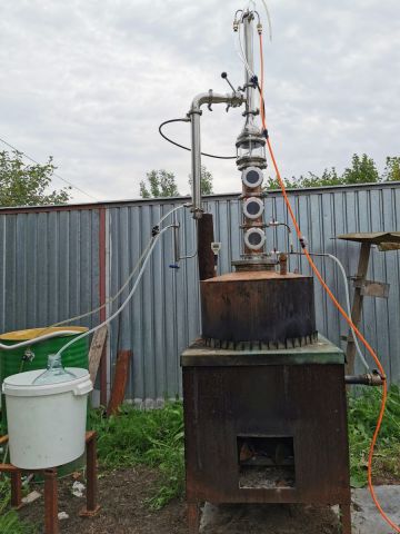

Перегнал 19-20 литров ячменного СС 35%, пришлось в угоду ТЭНу добавить 13-15 литров воды. Процесс от начала и до конца на 2.3 кВт. Лучше дистиллята у меня не получалось (вернее у меня вообще не получалось :-)) 92%, 2+ литра товарного, остальное оборотка. Натаскав обоняние на ректификации, под букетищем зернового аромата и вкуса - чувствую там на заднем плане легкую сивушность. Но всё в купе получается сбалансированным. Заказал ещё мешок ячменного. Но похоже придется заказать ещё и индукционку :mosking:
Всем, указавшим на недочеты - моё почтение.
Изменено пользователем Мотня
22 часа назад, snab сказал:
НУО также, полагаю, использовал?
Да, как всегда. На фото слив с НУО. Тоже пахнет вонюче, но не так как всегда и меньше по объёму.
Этот перегон был весьма неудачный, как писал, похоже вмешалось скачущее АД и качество солода. Тем-ра за дэфом начинала неконтролируемо расти, а после попытки её остановить, так же резко падать. Неудачен тем, что не забрал свои положенные 70% от АС в СС. А неудачи начались ещё с постановки браги. Грешу на новый мешок солода PaleAle. Из него были 4 затора по 6 кг на затор, все заторы долго бродили и начинали на 3-4 день подванивать H2S. И перегоны при этом солоде были все какие-то корявые с сиротским выходом.
Было 13350 мл СС крепостью 25,67% (термокоррекция). Перегон на газовой плите, с заявленной мощностью горелки 3 кВт, до 92гр в кубе в  Забрал 2500 мл дистиллята 91%. Обычно перегоняю до 95-96 гр в кубе, после того как начал использовать НУО. Естественно по органолептике.
Стоит еще такое же кол-во СС, но с другого мешка Pilsner Курский. Посмотрим, что даст.

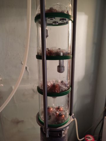

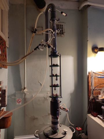

IMG_20210821_160952.thumb.jpg.101e2658c7aee1566ccbf48bf201fbe6.jpg@Naruto  ну, я так сделал слив с первых 2-х тарелок. Была ещё идея поднять тарелки на 10 мм и  впаять их в этажи, но выбрал более простой и  технологичный вариант. От  плоскости пластины где-то 5 мм. Полного слива, конечно, нет, но по ощущениям сливается 2/3. Если сливать периодически с интервалом 20-30 минут сивуха реально уходит. Это все-же лучше чем ничего.

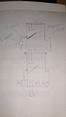

@Georgios мне вот такая мысль пришла :) насмотрелся Счастливчика старых роликов, классика - перелив Бокка даже половина от него , так как слив-сильфон уже в тарелке стандартной есть.
Вот под него врезаем в этаж перелив типа  БОККА, плюс в том что не надо тарелки друг относительно друга крутить , можно сильфон над мильфоном, переливаться будет более равномерно и можно если в перемычке сделать посередине пропил v образный  , лить флегму четко по центру тарелки.
Реализовать очень просто , болгарка, дрель и немного сварки.
С медью и того проще...
Что думаете ?
Я вижу один минус , осушить тарелку выборочно , залповым сбросом не выйдет , но надо ли оно очень большой вопрос , а вот отключать тарелки которые ниже очень даже можно , просто полностью сливая флегму. Если же переливы соединять между собой то в общем получается можно запускать флегму в обход тарелки , те отключать тарелку выборочно.

С таким же успехом можно в перелив воткнуться и перегородки не нужны и тарелку сможешь осушить
@deen с таким же успехом не получится на базовых конструкциях имеющихся в продаже и колонна такая не будет разборной если впаяться в сильфон то собственно приварив эту трубку к трубе , больше тарелку не снять, в общем нифига это не проще ни разу. А самое простое это вот как раз перелив Бокка. Его врезать вместе с трубкой -15 минут максимум.
Изменено пользователем Naruto
@Naruto а можно например вварить трубку с фланцем сверху, чтобы верхняя тарелка прижималась через силиконовую прокладку.
@Naruto  но так тарелки не будут вообще осушаться. У моих уровень флегмы 20 мм, а сливаю до 5-6мм. Это где-то 2/3. А тут вообще будет течь только, что сверху булькает. Технологически это сложнее. Я в медных уровнях просверлил отверстие 8 мм прям рядом с фланцем. Припаял серебром трубочку, накрутил кран и все. Дел на полчаса. Клапан можно поставить и на такой слив. Я работаю в полевых условиях без электричества, поэтому все пока на механике. 😎
Учти, штатные китайские тарелки с 5-ю колпачками дерьмовые, у них захлеб на 3.5 кВт. Нужно покупать про-капы и сразу переделывать сливы у обычных. Если перепаивать, то нужно опускать сливную трубку на 50-70мм. А у про-капов слив сразу с 3-х колпачковых.
Если бы у меня было много времени,и нужен бы бы полный слив, то просто поднял бы тарелки на 10-20 мм и впаял бы их в тройник. Тогда фланец не будет мешать сливу. Такие уровни, кстати, делают, где-то под Псковом. Нордстим называются. Они я думаю могут сразу все и собрать на заказ. Судя по фоткам изделий, ребята толковые.
11 часов назад, Georgios сказал:
Будут , те что под сливом , на них флегма поступать не будет, собственно то же самое что и и отбор с тарелки , только получается осушаем нижнюю тарелку ту что под сливом и все что под ними, но времени это займет больше (пока с тарелки не испариться все)... В общем согласен решение ни чем особенно (кроме того что можно полностью отключать этажи ниже слива и вопрос зачем оно надо? )  не лучше чем слив 2/3 флегмы....
Хотя такое решение позволит регулировать разделяющую способность колонны в процессе.
Например 7 этажей, начинаем работу на 4 тарелках когда навалка в кубе там 40 гр и крект сивух ещё не очень большой и их концентрация то же исходные там 7 гр на литр. Далее как спиртуозность в кубе падает, концентрация сивух растет и их крект то же , закрываем слив с тарелки и включаем нижний этаж , потом ещё этаж и так далее , тем самым держим сивухи до упора. В общем кректы известны , алгоритм работы достаточно простой- включение этажей от спиртуозности в кубе, паралельно клапан отбора может щёлкать и отбирать сивухи с нижней рабочей тарелки весь погон...
Так что в общем будет работать схема с БОККЕ, чтем она мне нравится - не надо сверлить и паять тарелку и городить трубочку... Как то не очень у меня с медью, нужна горелка ацетилен что бы паять нормально твердым припоем, обычной горелкой я ужасных  соплей напаяю будет все безнадежно испорчено (тарелка самое дорогое)  , проходил уже ... А простые припои держат не лучше чем клей. Чуть надавил и все отвалилось.
Минус боке что переливы в прокапах надо как то разворачивать и один получится будет лить с самого края или придется делать перелив не на половину трубы а больше... В общем надо закупать тарелки и смотреть... То что пятиколпачковые китайские говно я давно понял, там сечениями беда, сами сильфоны то же имеют заужение и нифига не работают на больших скоростях пара, уходят в захлеб , 3,5 кВт для 4 дюймов это слезы, даже у усатого работала на 12 кВт , но на них вообще нет сильфонов под колпаками и уровень флегмы держится исключительно паром, соответственно непонятно как они могут работать на низких скоростях пара ведь это по сути аналог обычной ситчатой или полупровальной тарелки получается.

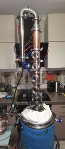

Я буду говорить об оборудовании которым пользуюсь сам:
ПВК 55 л,
ТЭН - 3 Квт
Колонна медная, 4 этажа (от китайского производителя)
Колонна хрустальная 2 этажа, от него же.
Индукционная плита Gastrorag, 3,5 Квт
Куб 36 л (от Губера)
Живу в обычной квартире, электро и водо снабжение, самое обычное, как у большинства, здесь присутствующих.

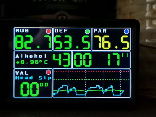

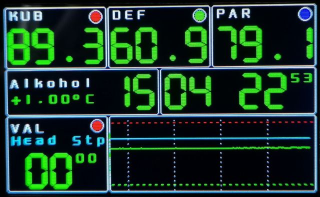

Примерно вот так выглядит процесс стабилизации: (На графике, Промежуток, между вертикальными линиями, это 1 минута времени)
В данном случае, прошло 17 минут от начала процесса.
Синий график - температура пара.
* Нельзя сказать, что прогревать колонну нужно 30минут или час, колонна будет готова к работе, как только температура перестанет скакать. У меня, на это уходит минут 20 - 30
Буквально, это означает, - головы готовы на выход.
Когда температура успокоится, прикрываем охлаждение и отбираем головы, у меня, - это тонкая струйка. Головы отбираются четко и быстро. Примерный объем рассчитываем, а далее по "носу".
Отбираем "Тело".
Добавляем нагрев, в моём случае, это 2,5 Квт. Следим за температурой дефлегматора, регулируем. У меня, - это около 60*. (не 20 и не 40!!! - это важно)
* Регулировки нужно делать небольшими шагами, с паузами. Реакция колонны на регулировки - отложенная, нужно некоторое время, что бы колонна приняла ваши регулировки.
Наблюдаем такую картину:
Зелёный график - дефлегматор
Как видим на графиках, температура стоит железобетонно уже пятый час.
