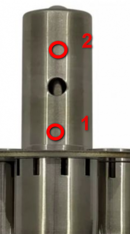

Dernder Опубликовано 9 июля, 2022 Опубликовано 9 июля, 2022 6 минут назад, Стодол сказал: Понизить всегда можно. Понизить сливное отверстие = понизить Р захлёба, а в мои планы это точно не входит.

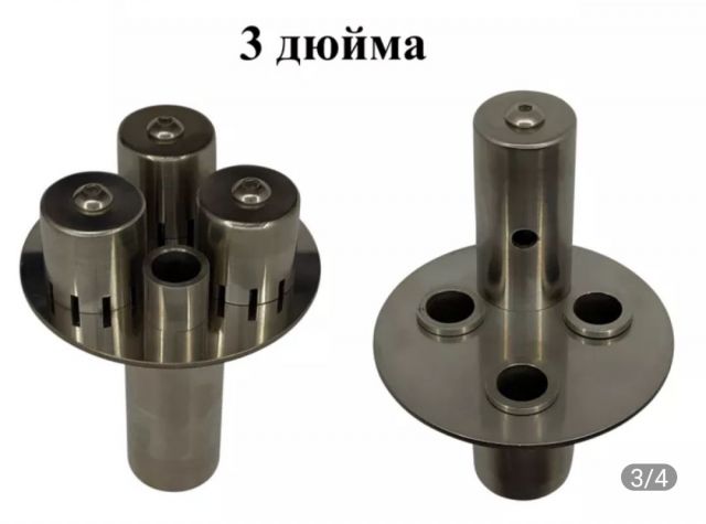

Стодол Опубликовано 9 июля, 2022 Опубликовано 9 июля, 2022 (изменено) @Dernder по поводу высоты гидрозатвора и захлеба. Я не утверждаю, но... Представим себе перелив из двух банок той же водки шофёрским методом. Чем ближе концы сливной трубки друг к другу, тем ниже скорость истечения. И наоборот. На гидрозатворе нужно искать золотую середину, имхо. Скажу сразу, сам ни разу так не делал, чисто рассуждения. Например. 3" от дистиллаба: Изменено 9 июля, 2022 пользователем Стодол
Dernder Опубликовано 9 июля, 2022 Опубликовано 9 июля, 2022 (изменено) 18 минут назад, Стодол сказал: Чем ближе концы сливной трубки друг к другу, тем ниже скорость истечения. Чем ближе уровень "водки" и конца трубки излива, тем да, ниже скорость истечения. А поэтому будь точка излива в точке "1", мощность захлёба была бы выше, а в точке "2" - ниже. Изменено 9 июля, 2022 пользователем Dernder

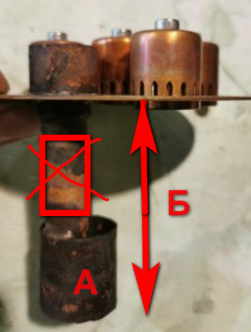

Dernder Опубликовано 9 июля, 2022 Опубликовано 9 июля, 2022 11 минут назад, Стодол сказал: да пусть будет так! Буду рад, если более опытные коллеги подтвердят или опровергнут мои соображения. Если бы, кстати, уважаемый @Georgios просто сократил длину трубки перелива Б(зачёркнуто на фото), то захлёбная Р у него бы не изменилась, а если бы он увеличил высоту трубку А, то увеличил бы её. 05.07.2022 в 20:46, Georgios сказал: Теперь не захлебывается и при более 10 кВт. Прям заманчиво.)
Валерий53 Опубликовано 10 июля, 2022 Опубликовано 10 июля, 2022 @Dernder Коля, самое правильное будет так(по моему разумению)...На последнем чертеже Georgios трубка "А". Её длину надо увеличить почти до размера "Б", минус 5-7 мм. Длина внутренней трубки перелива делается такой, чтобы между кипящей флегмой на тарелке под ней(при самом большом барботаже) и нижней частью наружной трубки "А" было расстояние 7-10 мм. Сама высота перелива над тарелкой делается для каждой тарелки разная. Снизу вверх она уменьшается от (+/-) 17 мм., и до 12 мм. Это делается индивидуально для каждой тарелки. Кроме того, Количество прорезей в колпачке, их высоту и ширину желательно делать разными. На нижней тарелке делать меньшее количество прорезей(например 20), затем выше увеличивать их число 24, 28, 30. Прорези в колпачках на нижней тарелке сделать шириной 1.2 мм., далее уменьшать до 1 мм. Высота прорезей на низу должна быть ниже, а вверху повыше. Но, обязательно соблюдать общую пропускную площадь прорезей в колпачках. Согласен, это муторный, но более правильный подход. Тогда колонна будет очень хорошо работать, каждая тарелка будет разделять на нужные нам фракции(нижние будут больше отделять сивуху, а верхние головы, ну-утрированно). Прошу сообщество строго не судить и не ругать за мои каракули. И ещё-есть на форуме хороший и грамотный человек-Саша Мороз. Он отлично разбирается в колпачковых и не только.

Валерий53 Опубликовано 10 июля, 2022 Опубликовано 10 июля, 2022 (изменено) 4 часа назад, VVS2177 сказал: Считается, что верхние тарелки более нагружены, тогда там надо прорези шире делать Вот здесь как раз и заблуждение. Как раз на каждой вышеследующей тарелке надо постепенно с"ужать отверстия, одновременно увеличивая их высоту и количество. Ещё раз буду утверждать, что на нижних тарелках прорези шире, ниже и их количество меньше. Пузырьки флегмы больше и в них лучше происходит разделение именно хвостовых фракций. С уменьшением ширины прорезей пузырьки становятся более мелкими их становится больше, чем на нижней под ними тарелке и лучше происходит разделение на более лёгкие фракции за счёт большей дисперсии кипящей флегмы. С уменьшением ширины прорезей мы увеличиваем их высоту и количество, оставляя неизменной величиной площадь проходного сечения каждого колпачка на всех тарелках колонны. 4 часа назад, Dernder сказал: это сложно для меня... Это не сложно. Ты уже рассуждаешь правильно. Увеличь высоту "Б" и одновременно увеличь высоту наружной трубки "А", как я написал в первой половине поста. Изменено 10 июля, 2022 пользователем Валерий53
Dernder Опубликовано 10 июля, 2022 Опубликовано 10 июля, 2022 1 час назад, Валерий53 сказал: Увеличь высоту "Б" и одновременно увеличь высоту наружной трубки "А" Это сделано ещё вчера.) Ты там про разнокалиберные отверстия в колпачках на разных тарелках начал писать, если покажешь такую КК в продаже, то с удовольствием присмотрюсь к ней, но чего то я сомневаюсь.
