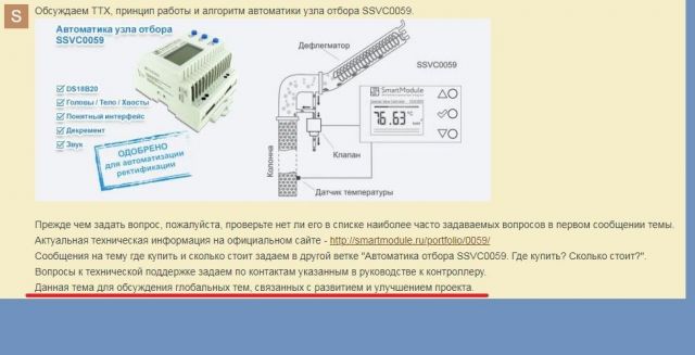

ИМХО, а почему бы не поручить расчет времени отбора голов самому контроллеру?
Понимаю, что в этой теме не приветствуются привнесение в изделие вкусностей облегчающие жизнь собратьям по кубу.
Но некая красная стока в шапке
вселяет надежду, что не за горами версия 3.0...;)
