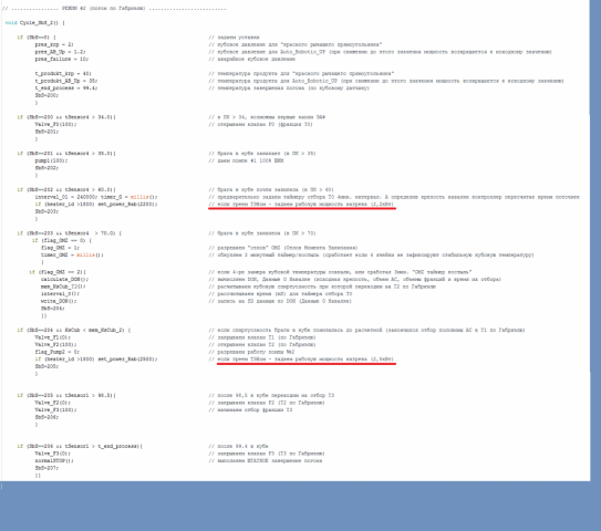

Ибо имея автоматику, да еще тулить на управление стабилизатором термотаблетку -  маразм ...
Обрати внимание на строки алгоритма режима #2  подчеркнутые красным.
Правильная автоматика умеет самостоятельно подсказать стабилизатору  какую мощу надо вдуть в кубик в тот или иной момент.
Естественно стабилизатор должен уметь слушать автоматику.  РМ-2 в этом плане "глухой". А вот РМВ-К - ну очень сообразительный паренек.
Именно ему адресует красные строки мой контроллер.
А KSD9700 можно и даже нужно применить. Но для совершенно иных целей.
Кондовая защита (последний рубеж обороны)  в случае аварийного перегрева контрольной точки при отказе автоматики - вот его конек.
