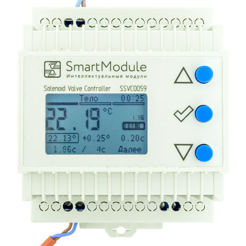

Контроллер электромагнитного клапана SSVC0059 - устройство автоматики управления клапаном отбора.
Аппаратная часть позволяет (без выпаиваний / перепаиваний, без программирования) подключить к контроллеру питание 220 В, датчик температуры DS18B20, электромагнитный клапан (нормально закрытый, 220 В, до 0,9 А) для управления отбором. Включение клапана производится симисторным силовым ключом с детектором перехода через ноль, отсутствуют помехи в момент включения/выключения и практически неограниченный ресурс срабатывания силового ключа.
Программная оболочка позволяет реализовать различные алгоритмы управления для отбора голов, тела и хвостов. Благодаря удобному графическому русскому интерфейсу освоить работу с контроллером легко, интуитивно-понятно.
Выпускаются две версии контроллера SSVC0059, они отличаются своими аппаратными и программными возможностями.
SSVC0059 - первая версия, имеет разъемы для одного датчика температуры и одного клапана. Актуальная версия руководства по эксплуатации и схем на официальном сайте производителя smartmodule.ru - https://smartmodule.ru/portfolio/0059/
SSVC0059 (версия 2), так же упоминаемая как SSVC0059 V2, отличается наличием разъемов для подключения двух датчиков температуры и трех клапанов. Во второй версии так же имеется встроенный датчик атмосферного давления для автоматической коррекции температуры по давлению, сигнал для отключения внешнего оборудования, разъем карты памяти для загрузки обновлений прошивки. Контроллер электромагнитного клапана SSVC0059 (версия 2) является продолжением SSVC0059 первой версии. Об основных изменениях относительно SSVC0059 первой версии изложено в этом PDF документе: "Что нового? Автоматика отбора SSVC0059 версия 2" по этому адресу: https://smartmodule.ru/files/ssvc0059_v2/ssvc0059_v2_promo.pdf.

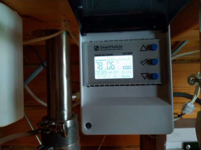

Екитс сделал новую автоматику. SSVC. Получил через АлексеяТ экземпляр на тест. Спробую, отпишусь.
Вот такая зверюга. На дин рейку.

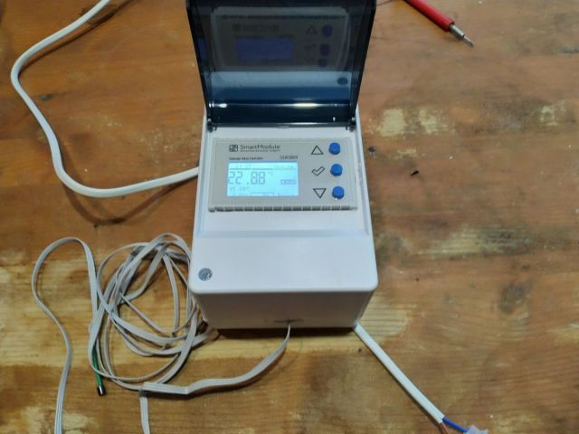

При установке в корпус удивило расстояние на контактной группе под входное 220вольт. Я понимаю, что для слаботочки расстояние 1-2 мм достаточно, но под 220...

Рабочее напряжение клеммника 250 В, для подключения клапана с током до 0.9 А этого достаточно. Для используемых клапанов запаса прочности хватает более чем.
