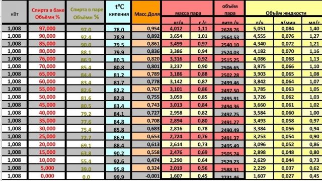

Один оборот АС - это время, за которое весь спирт куба побывает в дефлегматоре. При постоянной мощности :То есть спирта больше - дольше; навалка слабее - дольше.
3 минуты назад, dim65 сказал:
Только нужно учитывать, что из куба испаряется не только спирт, но и вода. Поэтому нужно вводить поправку.
Я для себя грубо считаю время, за которое ТЭН при заданной мощности может осушить весь куб.
Изменено пользователем okun

40 минут назад, dim65 сказал:
И что это уточнение меняет?
Автоматику волнует конкретное время, например ровно "полтора оборота АС".
Теперь осталось уточнить за твой ручной алгоритм перевода оборотов во время, (объем навалки, крепость, мощность нагрева, теплопотери, планируемая скорость отбора, и т.д.)  и понять, что подобныую арифметику вполне осилит и контроллер.

2 часа назад, dim65 сказал:
2 часа назад, okun сказал:
   Алексей Т в ролике об отборе голов (на "азбуке") обозначил такие цифры- на 1 кВт подводимой мощности выкипает 4.5 АС. Недалеко от этой цифры и Игорь (одессит), дословно:"Если колонна работает в нормальном режиме (то есть поддерживается соответствующее флегмовое число), количество пара, которое приходит к дефлегматору, не зависит от крепости навалки, и составляет порядка 4,9 литра спирта в час на киловатт нагрева"  http://labspirt.com/forum/index.php?topic=1443.870 По своему опыту знаю, что при температурах в кубе от 84С до 93С (крепость навалки меняется многократно) все температуры в колонне стабильные и отбор неизменный.
