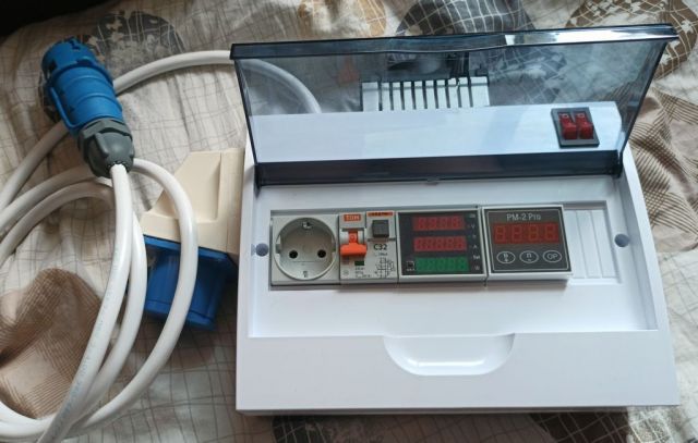

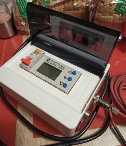

Ну вот наконец-то собрал SSV в корпус. Регулятор собрал на РМ-2. Розетка на дин-рейке для  SSVC0059.
Работой доволен. Но Alex57 прав, нужно покупать вторую версию.
29 минут назад, beggar сказал:
А что не в одном корпусе всё , удобнее же ? :scratchhead:
3 часа назад, Самоделкин56 сказал:
, удобнее же ?
Не всегда важно удобство. Много коллег занимаются в двух, а то и трёх разных местах. Примерно 70% за общий, а 30 раздельно.
Всё очень просто. Во первых, как сказал Alex57 у меня не одна автоматика (есть попроще). Во вторых мало места на кухне, и ssvc0059 возлежит на табурете. На столе не хватает места для большого блока:-)
1 час назад, beggar сказал:
Была также проблема. Воспользовался отсутствием жены дома, просверлил дырку в стене и повесил весь блок на стену. Обещал жене снимать его после ректификации.
Вот уже пол года висит на одном месте)
