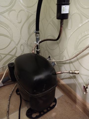

EVlzh69 Опубликовано 19 декабря, 2020 Опубликовано 19 декабря, 2020 @Luck2071 компрессор на насосной станции такой же как и у меня, один в один. Только у меня он называется "Кратон". Проработал с сентября 2019, поначалу работал как основной весь погон, потом в паре с менее мощным. Сейчас используется только для начальной откачки, потом работает водоструйник . Пока был новый откачивал до 7,2 кПа остаточного, сейчас ~ от 8,0 до 10,0 кПа, зависит от темпереатуры. Обмотка греется ощутимо более 60 град, пирометра нет поэтому точнее сказать не могу. Работает действительно тихо, если не забыть переставить глушитель на выход. Но в квартире ставить не советую, соседи точно будут жаловаться. Так как звук всё равно есть + неслабая вибрация. Здорово, что выложил видео о равнутренностях насоса, я не решился разбирать новый насос. 1
Luck2071 Опубликовано 19 декабря, 2020 Опубликовано 19 декабря, 2020 (изменено) 1 час назад, EVlzh69 сказал: Только у меня он называется "Кратон". Смотрел его, в нем есть недостатки 1 - менее производительный, если не ошибаюсь всего 180 л. 2 - более шумный 3 - температура более 75 гр. 4 - обмотка из "алюминия" Поэтому и взял этот. У него производительность 280, работает гораздо тише, греется (при нагрузке) максимум до 75 гр., медная обмотка. "Кратон" - 5000 р. + доставка, мой 6500 + доставка 700 р. Замерял по шуму простым шумомером на андройде, на расстоянии 20 см от компрессора показывал 48 дБ, в плотную 58 дБ, так что соседи могут спать спокойно. Проверил "виброметром" показал среднее 45 "попугаев", ложил прямо на компрессор. Изменено 19 декабря, 2020 пользователем Luck2071 1
Asus Опубликовано 21 декабря, 2020 Опубликовано 21 декабря, 2020 (изменено) 18.12.2020 в 20:14, Luck2071 сказал: Прикупил компрессор Дмитрий, что у него с разрежением в пределе и как ты его переделал? Головы включил последовательно? Изменено 21 декабря, 2020 пользователем Asus
Luck2071 Опубликовано 21 декабря, 2020 Опубликовано 21 декабря, 2020 (изменено) 1 час назад, Asus сказал: Дмитрий, что у него с разрежением в пределе и как ты его переделал? Разрежения пока померить нечем, а переделка заключается только в том, что я перевернул "компрессионные" кольца (уплотнение), на поршнях. 1 час назад, Asus сказал: Головы включил последовательно? Нет, как они работали паралельно, так и работают. Изменено 21 декабря, 2020 пользователем Luck2071 1

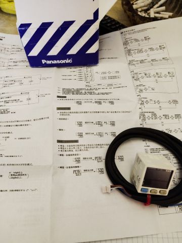

Luck2071 Опубликовано 21 декабря, 2020 Опубликовано 21 декабря, 2020 Сегодня получил датчик. У кого-нибудь есть перевод?
POLE Опубликовано 21 декабря, 2020 Автор Опубликовано 21 декабря, 2020 @Luck2071 тему изучать времени нет? Инструкция к датчику давления DP 101.docx 1
moroz-85 Опубликовано 21 декабря, 2020 Опубликовано 21 декабря, 2020 @Luck2071 без поиска топики растут и зафлуживаются. 1
EVlzh69 Опубликовано 22 декабря, 2020 Опубликовано 22 декабря, 2020 19.12.2020 в 20:33, Luck2071 сказал: Смотрел его, в нем есть недостатки 1 - менее производительный, если не ошибаюсь всего 180 л. 2 - более шумный 3 - температура более 75 гр. 4 - обмотка из "алюминия" утверждать на 100% не буду, но я считаю что компрессора одинаковые. просто разные компании их покупают и на их основе делают "свои" насосные станции. попробую тоже разобрать и переставить уплотнительные кольца/манжеты. Интересно что покажет.
Luck2071 Опубликовано 22 декабря, 2020 Опубликовано 22 декабря, 2020 1 минуту назад, EVlzh69 сказал: просто разные компании их покупают И ставят разные компрессора по производительности. Вот интересный экземпляр https://www.avito.ru/moskva/remont_i_stroitelstvo/motor_dlya_kompressora_1100_vt_1447341324 5 минут назад, EVlzh69 сказал: попробую тоже разобрать и переставить уплотнительные кольца/манжеты А вот это уже интересно. Главное когда будешь снимать поршня запомни как они стояли (там 2 положения), а то поршень разобьет клапан. На поршнях есть выточки и направляющие и еще они закручены ооочень сильно, шестигранник как и на голове, вроде на 5. 1

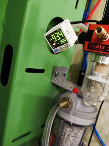

Luck2071 Опубликовано 26 декабря, 2020 Опубликовано 26 декабря, 2020 21.12.2020 в 14:02, Asus сказал: что у него с разрежением 1
Asus Опубликовано 26 декабря, 2020 Опубликовано 26 декабря, 2020 Спасибо, не густо. А что было с непереставленными кольцами?

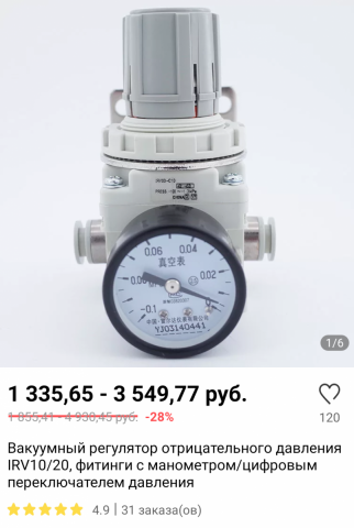

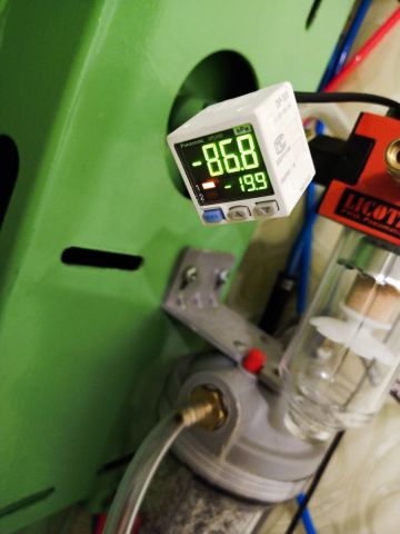

Luck2071 Опубликовано 26 декабря, 2020 Опубликовано 26 декабря, 2020 (изменено) 26.12.2020 в 12:52, Asus сказал: не густо Почему? За 3 минуты 100 литровый ресивер до 85 мне это более чем достаточно. 26.12.2020 в 12:52, Asus сказал: с непереставленными кольцами? Вот об этом история умалчивает. Дожимал этим, итого за 10 минут получил Теперь это можно распределить между установкой и бродильным отделением, при помощи двух вакуумных регуляторов video_20201231_191040.mp4 Изменено 31 декабря, 2020 пользователем Luck2071
Asus Опубликовано 26 декабря, 2020 Опубликовано 26 декабря, 2020 Это уже шикарный результат. У меня -98 при последовательно включённых головах . 1
Luck2071 Опубликовано 26 декабря, 2020 Опубликовано 26 декабря, 2020 (изменено) 20 минут назад, Asus сказал: последовательно включённых головах Я думал об этом, но не стал переделывать, покрайней мере до замеров, а так как буду миксовать с медью ( для нее нужно где-то в пределах 65 - 70 кПа) то мне этого разрежения за глаза. Изменено 26 декабря, 2020 пользователем Luck2071
den45 Опубликовано 26 декабря, 2020 Опубликовано 26 декабря, 2020 5 часов назад, Luck2071 сказал: За 3 минуты 100 литровый ресивер до 85 мне это более чем достаточно. Да отличный результат у меня масляный итальяшка минут пятнадцать будет маслать пердя нещадно))) Вообще хочу попробовать на -85 подняться с -92 судя по умным книжкам альдегиды должны лучше уходить. 1
Luck2071 Опубликовано 26 декабря, 2020 Опубликовано 26 декабря, 2020 9 минут назад, den45 сказал: попробовать на -85 подняться Вот и я пока буквари курю и размышляю по поводу "а сколько вешать в граммах?" Если без меди то можно и более глубже опускаться, если с "медным вкусом" то ниже 70 нет смысла, вообщем пишут много, а на практике совсем другое, поэтому пока не попробуешь не поймёшь.
