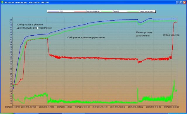

Олег6 Опубликовано 1 сентября, 2020 Опубликовано 1 сентября, 2020 @POLE на этой диаграмме что значит: Туман дистиллята - это Температура в кондере? Отбор хвостов: ты переключаешься на отбор хвостов в другую емкость, когда темп начала резко расти (в какой момент этого роста) или, наоборот, ты начинаешь отбирать хвосты и температура начинает расти? Картина происходящего в ммц будет зависеть от того, классическая она, или наполнена спн, или наполнена шариками. Представим чайник, в нем вода кипит. Насыпем туда шарики, всё будет кипеть почти по прежнему. Нальем туда ссж, всё будет кипеть почти по прежнему. Нарастим высоту чайника на 10 метров, всё будет кипеть совсем по другому, распределится кипение по высоте. Это я к тому, что если засыпать в ммц шарики, регулировать (или изодировать) подогрев дна, и регулировать уровень жидкости, то можно добиться градиента температуры. ?
POLE Опубликовано 1 сентября, 2020 Автор Опубликовано 1 сентября, 2020 4 минуты назад, Олег6 сказал: Туман дистиллята - это Температура в кондере? да 4 минуты назад, Олег6 сказал: Отбор хвостов: ты переключаешься на отбор хвостов в другую емкость, когда темп начала резко расти (в какой момент этого роста) или, наоборот, ты начинаешь отбирать хвосты и температура начинает расти? При отборе хвостов ориентируюсь на падение спиртуозности в струе дистиллята. Сначала понемногу падает спиртуозность с 65 до 45%. Тут переключаю емкость на отбор хвостов. И с 45% начинает прямо на глазах падать спиртуозность и растет температура пара в ММЦ перед конденсатором. 8 минут назад, Олег6 сказал: если засыпать в ммц шарики, регулировать (или изодировать) подогрев дна, и регулировать уровень жидкости, то можно добиться градиента температуры. ? Думаю, что по кипению и температуре значимо картина не изменится. Только уменьшится объем ссж в межтрубном пространстве.
