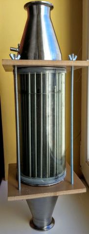

Олег6 Опубликовано 29 апреля, 2020 Опубликовано 29 апреля, 2020 Готово к тестированию. Верхнюю решетку крепить на 1см от верха трубок или ? 1 2
POLE Опубликовано 29 апреля, 2020 Автор Опубликовано 29 апреля, 2020 1 час назад, Олег6 сказал: допустил для себя его варку с силиконом. Если почувствую чтотонето, у меня тоже силиконом залита одна ММЦ. Ничего нет во вкусе диста от силикона. 1 час назад, Олег6 сказал: Верхнюю решетку крепить на 1см от верха трубок или ? Я делаю около 2-2,5 см 1 час назад, Олег6 сказал: Готово к тестированию. прикольные фланцы))))
