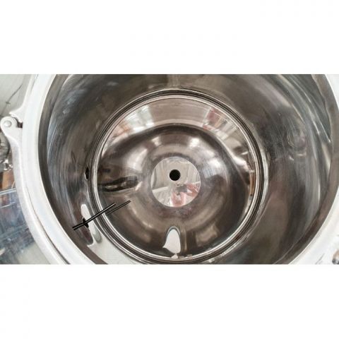

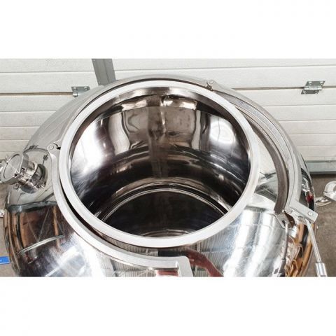

megaspeed Опубликовано 21 апреля, 2020 Опубликовано 21 апреля, 2020 (изменено) Всем привет. Копался в интернете и нашел ПВК на 250 литров, судя по конструкции и характеристикам как раз подходит для данных целей или я не прав, производство видно что китайское, но я думаю он ничем не уступает нашим производителям, а возможно даже превосходит, какое ваше мнение по поводу данного агрегата? какой насос лучше подобрать для этого зверя? ММЦ на 4 дюйма не подойдет для таких размеров? ВООБЩЕ РАБОТАЕТ ЛИ КТО-НИБУДЬ НА ТАКИХ БОЛЬШИХ ОБЪЕМАХ, МОЖЕТ ЕСТЬ КАКИЕ-ТО ОСОБЕННОСТИ? http://samodelkin.com/distiljacija/distilljatori-i-kubi-/parovodjanoj-kotel--pvk--280l-s-komplektom-armaturi- Изменено 21 апреля, 2020 пользователем megaspeed
Юнга Опубликовано 21 апреля, 2020 Опубликовано 21 апреля, 2020 9 часов назад, megaspeed сказал: нашел ПВК на 250 литров 9 часов назад, megaspeed сказал: какое ваше мнение по поводу данного агрегата Очень красивый, но на высоте цилиндрической части 600мм нет ни одного отзигованного кольца жёсткости - настораживает. В чертеже, который есть на сайте(по приведенной ссылке) ничего не сказано о толщине металла, из которого сделан ПВК, но написано что испытывается давлением 15psi = 103.4кПа =1,034бар, но это избыточное давление и это не густо. По нашим ГОСТам - Pисп=1,25 Pраб; Pраб= Pисп/1,25= 103,4/1,25=82,72кРа, а например, у советского(российского) производства ВКУ -50, который расчитан на работу в паровом режиме, рабочее давление 220кПа, т.е. толщина металла в кубовой части этого котла оставляет желать лучшего и вряд ли выдержит разрежение -100кПа. Если бы мне пришлось покупать такой котёл для себя, то я сначала уточнил бы у продавца рассчитан ли такой котёл для работы под вакуумом, и в случае положительного ответа приехал бы со своим вакуум насосом к поставщику и провёл бы пробное тестирование пониженным давлением, и только потом принимал бы решение о покупке.
megaspeed Опубликовано 21 апреля, 2020 Опубликовано 21 апреля, 2020 1 час назад, Юнга сказал: В чертеже, который есть на сайте(по приведенной ссылке) ничего не сказано о толщине металла, из которого сделан ПВК Там в описании по ссылке написано что 2.5 мм толщина внутренней емкости, внешней 2 мм, 2.5 учитывая конструкцию может быть и достаточно
Юнга Опубликовано 21 апреля, 2020 Опубликовано 21 апреля, 2020 3 часа назад, megaspeed сказал: Там в описании по ссылке написано что 2.5 мм толщина внутренней емкости, внешней 2 мм, 2.5 учитывая конструкцию может быть и достаточно Не дочитал, каюсь. Если не обманывают с толщиной стенки(2,5мм), то должно хватить прочности при пониженном давлении внутри куба, но я всё равно провёл бы пробное тестирование у поставщика, если тот согласится, конечно, всё таки стоит не две копейки.
megaspeed Опубликовано 21 апреля, 2020 Опубликовано 21 апреля, 2020 1 час назад, Юнга сказал: но я всё равно провёл бы пробное тестирование у поставщика, если тот согласится, конечно, всё таки стоит не две копейки. Можно напрямую в Китай производителю написать миную посредников, от производителя можно узнать все тонкости и сделать индивидуально на заказ под свои потребности, но уже дешевле чем у местнвх перекупов.

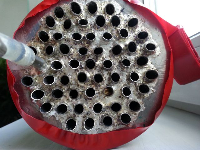

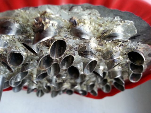

Олег6 Опубликовано 22 апреля, 2020 Опубликовано 22 апреля, 2020 17.04.2020 в 21:25, Олег6 сказал: Напаялся всласть. Как-то надо придумать проверить на микротрещины. Проверил. Течет много где. Перепаял: нагрел решетку феном так, что олово становится жидким в круге 3-4см, куда фен непосредственно направлен. Еще раз прошелся по всем трубкам, паял без паяльника, прямо проволокой. Напомню: и решетка и трубки хорошо облужены. Нигде сталь не вскрылась. Выглядит очень надежно. Проверил. Все равно, течет много где. Щелей не видно. Чо-то непонятно как более надежно пропаять.
EVlzh69 Опубликовано 22 апреля, 2020 Опубликовано 22 апреля, 2020 @megaspeed 21.04.2020 в 16:07, Юнга сказал: Если бы мне пришлось покупать такой котёл для себя, то я сначала уточнил бы у продавца рассчитан ли такой котёл для работы под вакуумом, и в случае положительного ответа приехал бы со своим вакуум насосом к поставщику и провёл бы пробное тестирование пониженным давлением, и только потом принимал бы решение о покупке. полностью согласен с коллегой. Лучше не скажешь. 23 часа назад, megaspeed сказал: Там в описании по ссылке написано что 2.5 мм толщина внутренней емкости, внешней 2 мм, 2.5 учитывая конструкцию может быть и достаточно на заборе тоже много чего написано. После оплаты все проблемы с оборудованием это уже ТВОЯ головная боль, которая никому не интересна.
Предбанник Опубликовано 22 апреля, 2020 Опубликовано 22 апреля, 2020 20.04.2020 в 22:22, VitS сказал: малозначимо! - и я пляшу от работающей системы. )) 20.04.2020 в 23:49, makh сказал: Вот собрали установку, и давай откачивать -- жидкость из петли ушла в систему, нет ее там больше, не мешает измерениям Не разу не наблюдал. Может и пропустил. К тому же у меня не конденсат, стоит пластиковая трубка. Был один виток. Один пол витка или два вика заполнены жидкостью, или один см. Разницы не определял. Если есть утечки нужно рассуждать про утечки. А не про поправки при 1 см, - так ракеты не строятся. При случае поставлю два датчика посмотрю.
megaspeed Опубликовано 22 апреля, 2020 Опубликовано 22 апреля, 2020 1 час назад, EVlzh69 сказал: на заборе тоже много чего написано Уточнил у самого производителя в Китае, сказал возможно сделать рабочую ёмкость толщиной 3 мм и могу испытать если нужно на пониженном давлении
EVlzh69 Опубликовано 22 апреля, 2020 Опубликовано 22 апреля, 2020 (изменено) 16 минут назад, megaspeed сказал: и могу испытать если нужно на пониженном давлении испытывать надо самому лично, со своим датчиком давления и вакуумником. (а это значит, что не в китае, и что придётся преплатить посредникам). Предварительно получив на это разрешение от продавцов (лучше письменное). Если покажешь наличные, то сильно кочевряжиться не должны, - они ведь сами утверждают, что ничего страшного не будет. как дополнительный довод можешь сказать что видео с опытом выложишь на профильные ресурсы, для продаж это весомый плюс. 16 минут назад, megaspeed сказал: возможно сделать рабочую ёмкость толщиной 3 мм если не обманет, это заявка на успех. Изменено 22 апреля, 2020 пользователем EVlzh69
megaspeed Опубликовано 22 апреля, 2020 Опубликовано 22 апреля, 2020 2 часа назад, EVlzh69 сказал: если не обманет, это заявка на успех Там как-бы серьезное производство, а не гаражная мастерская! Сегодня обсуждали нюансы, самое интересное что цены разняться у разных поизводителей и оченб сильно
EVlzh69 Опубликовано 22 апреля, 2020 Опубликовано 22 апреля, 2020 (изменено) 13 минут назад, megaspeed сказал: как-бы серьезное производство, а не гаражная мастерская! как бы в первую очередь это гарантия что выдержит разряжение -100кПа. Могут ли они её подтвердить ? и каким образом ? у меня товарищ приобрёл почти такой же куб, там даже что то вварили для надёжности, при покупке проверять не стал. Дома опустился до -80 кПа и показалось а может и правда прогнуло основу обечайки люка. Как итог, работа теперь только до -80кПа, так как за свой счёт ставить эксперименты на стойкость куба как то не хочется. Изменено 22 апреля, 2020 пользователем EVlzh69
Олег6 Опубликовано 22 апреля, 2020 Опубликовано 22 апреля, 2020 Спрашивал, как запаять герметично здесь. Фото ниже. Если никто не подскажет, то придумал крайний выход: залью сверху 2к силиконом. Он текучий, все щели должен забить. Если помните, специально ушел от решетки из силикона, но, видимо, не судьба. Кстати, оловом паять нержу для вакуума незя. Только со свинцом. Вряд ли это для нашего дела критично.. https://www.chem21.info/page/055084098030050157108181020153011139219057157063/.
Юнга Опубликовано 22 апреля, 2020 Опубликовано 22 апреля, 2020 17 минут назад, Олег6 сказал: Кстати, оловом паять нержу для вакуума незя. Только со свинцом. Всё попаял чистым оловом(хрустящим), а вот применять сплавы олова с сурьмой и свинцом для пайки пищевых емкостей - точно нельзя. 21 минуту назад, Олег6 сказал: Спрашивал, как запаять герметично Ты спрашивал - "как проверить на микротрещины", я задавал уточняющий вопрос- "с какой целью". Я думаю, что даже если в месте пайки и будут микротрещины, то по ним течь ничего не будет - пары из куба будут подпирать(давление в кубе выше), чем давление внизу ММЦ.
Олег6 Опубликовано 22 апреля, 2020 Опубликовано 22 апреля, 2020 1 час назад, Юнга сказал: Я думаю, что даже если в месте пайки и будут микротрещины, то по ним течь ничего не будет - пары из куба будут подпирать(давление в кубе выше), чем давление внизу ММЦ. вполне может быть. Но у меня макро микротрещины: из ММЦ прокапывает через непропай слой воды 1см меньше чем за 1мин. Такой поток не запрёт.
megaspeed Опубликовано 23 апреля, 2020 Опубликовано 23 апреля, 2020 13 часов назад, EVlzh69 сказал: как бы в первую очередь это гарантия что выдержит разряжение -100кПа. Могут ли они её подтвердить ? и каким образом ? Они не против провести испытания, общался вчера с инженером, тема про вакуум и перспективу данной технологии их вроде заинтересовала.
EVlzh69 Опубликовано 23 апреля, 2020 Опубликовано 23 апреля, 2020 1 час назад, megaspeed сказал: Они не против провести испытания, общался вчера с инженером, если поделишься ссылкой на видео испытаний, то может ещё кто что то подскажет.
megaspeed Опубликовано 29 апреля, 2020 Опубликовано 29 апреля, 2020 (изменено) 22.04.2020 в 19:47, EVlzh69 сказал: как бы в первую очередь это гарантия что выдержит разряжение -100кПа. Могут ли они её подтвердить ? Почти неделю общался с разными производителями из Китая, перебрал около 20 фабрик, интересовал больше вопрос цены, ну и конечно работа при отрицательном давлении, нашел самую выгодную цену при том производитель имеет й опыт и специализируется на различных котлах, обсуждали характеристики, на на рабочий объем ПВК 250 литров они рекомендуют толщину стенки рабочей емкости 4 мм, рубашка будет из 2 мм, весить такой монстр будет примерно 150 кг (переделал чертеж на скорую руку по их рекомендации). Если использовать данный котел под ВБ и ВД какое ММЦ лучше сделать, нашел длинный диоптр длина 375 мм, под кламп 114 мм, вот думаю хватит ли такого или наоборот можно меньше сделать, нужен совет. Изменено 29 апреля, 2020 пользователем megaspeed
