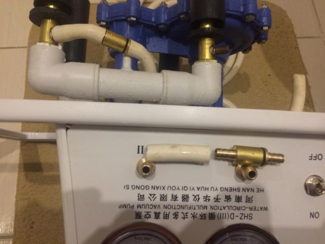

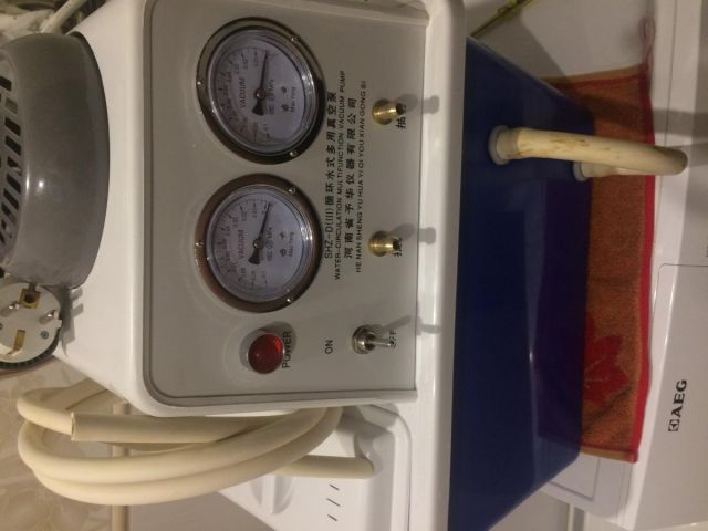

moroz-85 Опубликовано 15 января, 2019 Опубликовано 15 января, 2019 шумный? надо переходник на евровилку, там не двухконтактная, а трехконтактная, американская, наверно, короче не подключить было. А пока с продавцом не пообщался - не хочу разбирать. Я ему условие выдвину, чтоб шланга мне метров 10 прислал вакуумного силиконого и тогда все его огрехи я прощу и пятерки поставлю. Им это очень нравится и нужно) насос вскрывать будешь? как с продаваном вопрос улажу - по-любому надо поковыряться в нем, так как в коробке какой-то винт валялся не прикрученный, чую где-то его не хватает конструкцию нарисовать можешь? тогда же и постараюсь воспроизвести "кишки". А вот ролик про "качество" сборки: https://yadi.sk/i/OYqlvTzvdVYePA
POLE Опубликовано 15 января, 2019 Автор Опубликовано 15 января, 2019 вот ролик про "качество" сборки чума!Есть сомнения, что не соскочит с резьбы даже с подмоткой? Впрочем давление там наверное небольшое. Правильно лия понял что вакуумные патрубки припаяны к телу насоса оловом?
moroz-85 Опубликовано 15 января, 2019 Опубликовано 15 января, 2019 [b][member=POLE][/b], Там 4 выхода на "отсос". Управляются включением тумблера попарно. Т.е. один тумблер включает сразу два выхода. Значит, можно отсасывать либо двумя, либо четырмя водоструйниками. Водоструйники вкручены в полипропиленовые сантехнические элементы - их не видно. Когда решу как мне все-таки в сеть воткнуть, либо переходник поищу, либо с продавцом решу вопрос о разборке корпуса и подсоединении моего шнура питания - один хрен проверять его надо. На каждый водоструйник подключен манометр аналоговый. Т.е. их там 4шт. по 2 с каждой стороны. Буду каждый вход проверять на время всасывания, ну и по ходу пьесы уже смотреть, где подмотать, где подкрутить, где хомуты поставить дополнительно. Короче сырое оборудование, вернее, сыро скопировано. По поводу пайки - да там мягкий припой. Пара роликов по насосу из ютуба: https://www.youtube.com/watch?v=RPPYDgSEomM https://www.youtube.com/watch?v=dPBDK8GHZpg https://www.youtube.com/watch?v=kpCJMkhuVrQ 2
moroz-85 Опубликовано 15 января, 2019 Опубликовано 15 января, 2019 Обратные клапаны есть? визуально не вижу. надо все-таки его запустить сначала, чтоб понять. Продавцу написал свои условия - сидит думает теперь, пригрозил ему обращением в тех.поддержку и подмачиванием репутации)))
POLE Опубликовано 15 января, 2019 Автор Опубликовано 15 января, 2019 Пайка выдержат в холодной воде. Китайцы четко по деньгам ориентируются. Четыре водоструйника должны давать хорошую производительность. Только вот хватит ли насоса?
moroz-85 Опубликовано 15 января, 2019 Опубликовано 15 января, 2019 Короче, купил переходник на вилку. Видос работы: https://yadi.sk/i/Gjkrk7OTs53rpQ один манометр ваще сразу видно, что приказал долго жить, другие -95кПа показывают, но им веры нет. Нахрен они не нужны Видос по обратным клапанам - они есть: https://yadi.sk/i/_SoFtp6_gfHcTQ 1

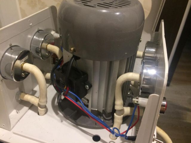

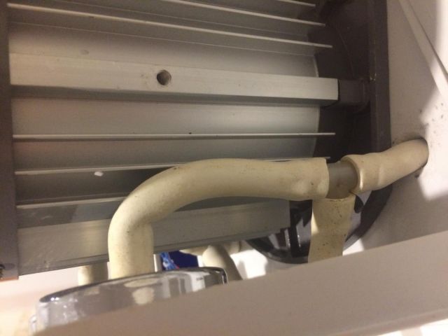

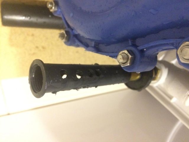

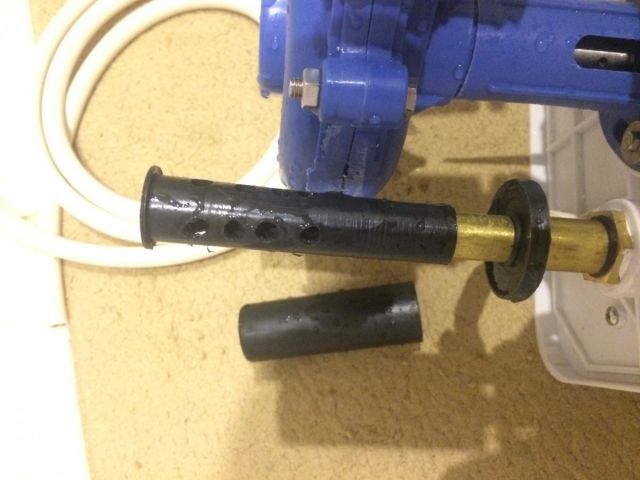

moroz-85 Опубликовано 15 января, 2019 Опубликовано 15 января, 2019 Разобрал насос. Кишки зафотал. Обратный клапан латунный из двух частей с шариком внутри. Все проводящие трубки из резины белой (не силикон). Черный стакан служит отбойным стаканом струи водоструйника. Мляя.... ну исполнение, сука, вырви глаз))) как-будто в гараже алкаш сверлил и собирал 1
