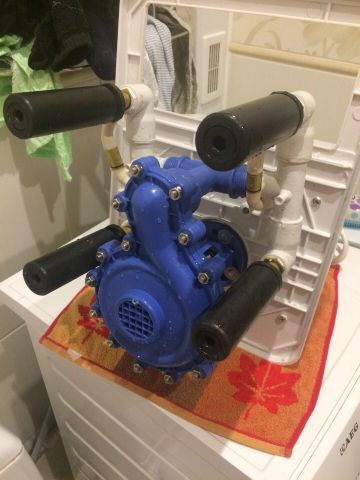

makh Опубликовано 9 января, 2019 Опубликовано 9 января, 2019 [member=POLE], кажется Ты когда-то упоминал о планах по созданию эжекторной вакуммной станции с циркулирующей водой? Руки не дошли еще? Почта принесла еще два музейных водоструйника, пора делать. Казалось бы все примитивно -- надавить 5 бар в три свистка, и вот оно счастье. Надо насос. Причем не абы какой, а тихий, ибо брожение процесс длительный, в течение которого в квартирных условиях надо в т.ч. как-то выспаться. И вот тут засада. Из тихих насосов мну известны циркули и осмотические мембранники. Первые недостаточно давят, вторые недостачно производительны и дорогие, горизонтально масштабировать жаба не даст. А вот серийно включить пару бустерциркулей (0.9 бар) -- хочется попробовать, но что-то останавливает, интуиция чует грабли. Может кто знает где они будут? Может есть еще какие-то варианты тихих насосов, способных надавить хотя бы два-три очка и прокачать при этом 30 л/мин воды? Вода. Сколько, собственно, воды надо циркулировать в такого рода системе, ориентрованной на длительную-непрерывную работу? У китайцы по вышеприведенной ссылке 15 литров, вроде (когда-то долго на него смотрел, чуть не купил). При брожении, предполагаю, в воде будет растворяться углекислота? Это хорошо или плохо, и стоит ли в этом контексте стремиться к большему объему, или наоборот? [attachment=49835:vv3-1.jpg][attachment=49836:vv3-2.jpg][attachment=49837:vv3-3.jpg] 2
POLE Опубликовано 9 января, 2019 Автор Опубликовано 9 января, 2019 [b][member=makh][/b],Привет! Только прилетел из Америки. Голова кругом от перелета и новогоднего коматоза) Классные у тебя водоструйники! Судя по паспортным данным и твом экспериментам они немного послабее наших медицинских. Что касается насоса - сам смотрю в сторону мембранников. Но меня останавливает то что пока не знаю расхода воды и давления для двух водоструйников в параллелтном подключении. Для этого специально приобрел такую штуку Собрать еще не успел, пропьянствовал дегустировал виски. И пока не знаю когда соберу и цифры получу. Еще есть варианты: 1. по понижению вакуума до -94кПа или до -93кПа. Дрожжи могут кратковременно выдерживать нагрев до 36-40С. К примеру, когда нужно отогнать из 5% браги 2% в короткое время. Может и одного водоструйника хватит. 2. не нужно сразу много сахара класть в брагу. Меньше будет выделение углекислого газа. Может и одного водоструйника хватит. 1

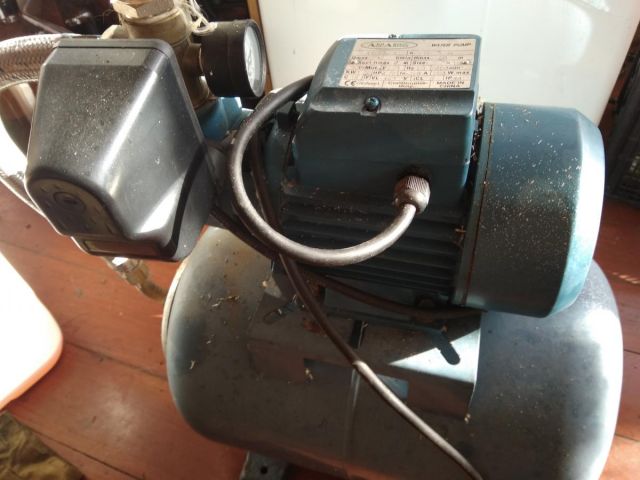

den45 Опубликовано 9 января, 2019 Опубликовано 9 января, 2019 Надо насос. Причем не абы какой, а тихий Я не помню точно, но по моему тут уже эта тема поднималась. Я рекомендую посмотреть в сторону насосных станций, работают довольно тихо, давление дают приличное. 1
makh Опубликовано 9 января, 2019 Опубликовано 9 января, 2019 немного послабее наших медицинских Вобщем-то, пофик. Вакуум создают более чем достаточный, а производительность можно горизонтально масштабировать. Наверное на выходных таки выкручу циркуль и попробую с тремя водоструйниками. Давление низкое, 0.9 бар, производительность будет никакая, но на брожение может и хватит. Ресивер (50л) при запуске можно откачать и масляным по-быстрому, а потом пусть держат давление просто.. непонятно как измерять снижение брожения в динамике ИМХО очень даже понятно -- если некий автомат держит некую уставку включая и выключая насос, то по скважности его включения. В получасовом интервале, например. Вывести цифру для системы без дрожжей (компенсация утечек), потом посмотреть на цифру с дрожжами.. приобрел такую штуку Хорошая штука. Диапазон мог бы быть пошире, конечно.. Цены б не было..

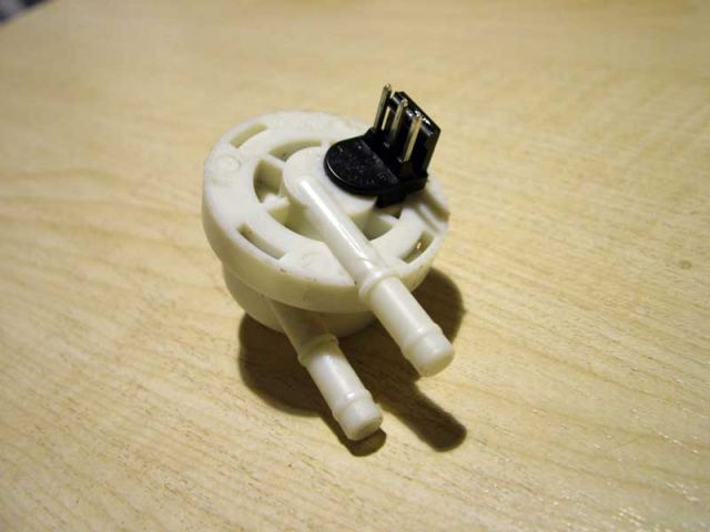

makh Опубликовано 10 января, 2019 Опубликовано 10 января, 2019 По ходу, к измерениям расхода воды. Стечением дурацких обстоятельств побывал сегодня в ремонте бытовой техники, не знал что такое еще бывает в одноразовом мире.. У них там всякого добра вагон, раздают за спасибо. Расходомер (или как оно правильно называется) из кофеварки, нижняя граница рабочего диапазона явно будет ниже 1 л/мин. Если точностью не устроит, то как аварийный датчик однозначно полезным покажется, ИМХО. 1

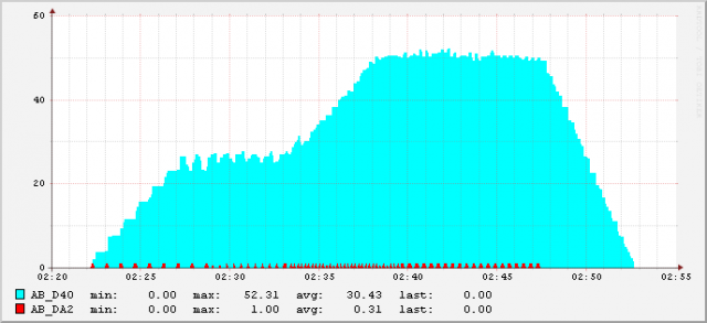

makh Опубликовано 13 января, 2019 Опубликовано 13 января, 2019 не всегда результат повторяемый Поэтому и хочется рисовать картинки в реальном времени. Цифра сама по себе гут, но когда это непонятно чего относительные попугаи, больше пользы будет если динамику видеть.. Ибо полного прекращения выделения углекислоты из браги можно и не дождаться. Вспоминаю вот о опытах с десятым гидромодулем на атмосфере. Сырец был удивительного какчества и спирт из него тоже прекрасный при минимуме отходов, но не прижилась технология в хозяйстве, по понятным причинам.. С вакуумом может получиться интереснее: 1. Загружаем брагу 1:10. 2. Через сутки 90% сахара сброжено по-любому, порядка 5% спирта в браге -- гоним насухо. 3. Восстанавливаем объем браги сиропом, GOTO 2. Более интересная экономика получается .) 1

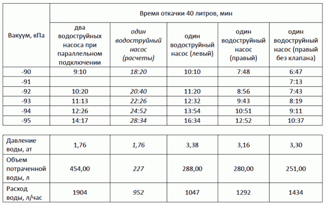

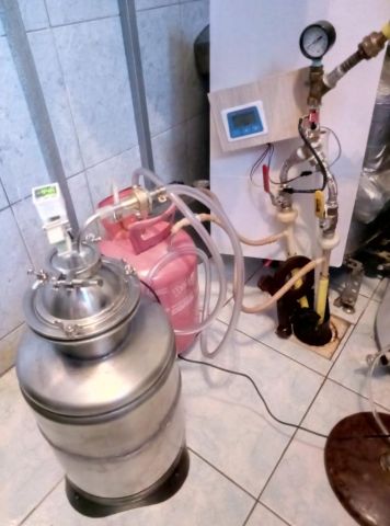

POLE Опубликовано 13 января, 2019 Автор Опубликовано 13 января, 2019 (изменено) С вакуумом может получиться интереснее: примерно так, но нужно проработать детали. Работаем))) Вчера удалось собрать установку с двумя водоструйниками в параллель и получить некоторые данные. Откачиваемый объем - 40 литров. Выводы: 1. Параллельное подключение 2х водоструйников - давление воды в два раза ниже, чем при работе одного насоса. 2. Водоструйники хоть внешне и одинаковые, но имеют разные характеристики (левый и правый). 3. При работе без клапана время откачки сокращается примерно на 5%, следовательно эффект дросселирования клапаном незначительный. Водоструйники.pdf Изменено 13 января, 2019 пользователем POLE 3
POLE Опубликовано 13 января, 2019 Автор Опубликовано 13 января, 2019 к девайсу для измерения скважности включения насоса/клапана. вроде нормально.Тебе лучше видно. Я за графики процесса.

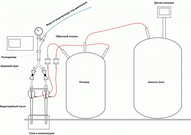

POLE Опубликовано 14 января, 2019 Автор Опубликовано 14 января, 2019 Прокомментирую результаты эксперимента по определению ТТХ медицинских водоструйных насосов. Насосы форсированы - рассверлены жиклеры до ф3мм в патрубках подключения к вакуумируемой системе. Вакуумные линии ф10 мм. Установка простая (рисунок). Суммарный объем ресивера и емкости (кег) - 40 литров, что много больше чем свободная от браги емкость вакуумной установки дистилляции (поправка на растворенный СО2). В емкости оставалось мизерное количество 40% дистиллята. Данные эксперимента в таблице. 1. При подключении 2 водостр.насосов в параллель удалось достичь давления только в 1,76 ат. Это ниже требуемых 2,5 ат, чтобы насосы работали почти в полную силу. Тем не менее удалось откачать емкости до -95кПа (точка кипения дистиллята) за 14:17 минут. При этом воды израсходовано 454 литра. Расход воды составил 1904 л/час (около 2 куб.м/час). Много это или мало? Для водопровода - много, для насосной станции (автономная система) нормально, можно подобрать насос. 2. Простой перерасчет эксп.данных на один водостр. насос (выделено курсивом) показывает, что при 1,76 ат время откачки 40 литров до -95кПа составит около 28 минут, объем потраченной воды 227 литров. Приемлемо это или нет? Если время нагрева браги в кубе до рабочей температуры сравнимо (равно или немного меньше/больше), то приемлемо. 3. При подключении одного и снятии ТТХ каждого водостр.насоса выяснилось, что они сильно отличаются по характеристикам. Так, чтобы достичь вакуума в -95кПа левому насосу потребовалось 16:34 минуты (давление 3,38 ат) , а правому всего 13 минут (давление воды 3,16 ат). Разница в 3 минуты незначительная, но по возможности рекомендуется водоструйные насосы выбирать. Объем потраченной воды у водостр.насосов примерно одинаковый - 280-290л (чуть больше бочки). Время откачки сопоставимо со временем нагрева 40 литров браги до рабочей температуры при мощности нагрева около 2 кВт. 4. Проверка эффекта дросселирования обратного клапана. При подключении одного водоструйного насоса без клапана удалось снизить время откачки до 10:37 минут. Объем потраченной воды при этом снизился на 30 литров (до 251 л). Очевидно, что без клапана работа установки не возможна. следовательно нужно ставить либо механический обратный клапан, либо эл.магн. клапан с подключением к датчику вакуума. Исходя из стоимости клапанов и их подключению можно считать не целесообразным замену механического обратного клапана на эл.магнитный. 5

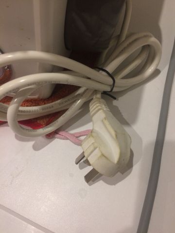

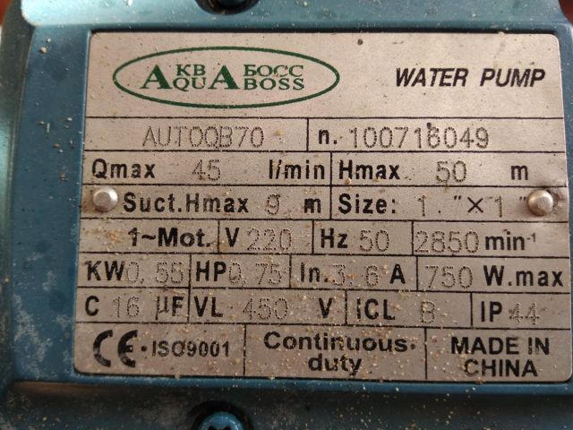

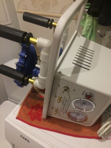

moroz-85 Опубликовано 15 января, 2019 Опубликовано 15 января, 2019 Получил вчера "шедевр" китайского производства. В работе не смог попробовать. Воды налил, а вилку не посмотрел. Она с тремя выходами. Как обычно.... либо переход искать, либо разбирать и самому нормальную прикручивать. Качество насоса по сборке оставляет желать лучшего. Китайщина в самом правильном смысле этого слова. Там на фото 4 таких пластиковых стакана черных, так вот один вообще не закручивается, так и валялся в коробке, резьба провалена, пришлось на фум мотать. И это, думается, не последнее действие над ним))) весь какой-то заляпаный, грязные трубки силиконовые. Мдааааа.... 2
POLE Опубликовано 15 января, 2019 Автор Опубликовано 15 января, 2019 прототип девайса для измерения скважности включения всякого рода нагрузок здорово, но я не понял скважность измеряется, а как управлять включением и выключением другой нагрузки по усредненным показателям скважности? "шедевр" китайского производства насос вскрывать будешь? Если да, то измерь диаметр крыльчатки.Стаканы что надеваются на водоструйники - конструкцию нарисовать можешь? Интересует как организован выход воды с водоструйника.
