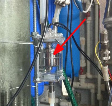

moroz-85 Опубликовано 21 декабря, 2018 Опубликовано 21 декабря, 2018 (изменено) Народ,а кто какие стаканы и прокладки силиконовыи для диоптров и шлюзов использует? У нас в Питере есть продажа труб из боросиликатного стекла, можно на несколько штук распилить: http://ss304.ru/truba-steklyannaya/ Прокладка там же: http://ss304.ru/prokladka-dlya-dioptra/ Либо, опять же в нашем городе, купить готовый уже с фланцами и резьбой, какой надо. По цене терпимо: http://herms.ru/shop/dioptr-rezbovoy-vrvr/ Изменено 21 декабря, 2018 пользователем moroz-85 4
Предбанник Опубликовано 21 декабря, 2018 Опубликовано 21 декабря, 2018 (изменено) Либо, опять же в нашем городе, купить готовый уже с фланцами и резьбой, какой надо. По цене терпимо: http://herms.ru/shop/dioptr-rezbovoy-vrvr/ Для спиртометра нужно что то колхозить. Вроде бы подходит. Подскажите, какой размер лучше брать? да и так - в целом... дети семья... Насосом доволен. . Нет времени заняться вак линией. Клёпку от бочки под вакуумом настаиваю. Да, 7 дней результат есть. Обратный клапан думаю сделать из обрезка трубы 20мм (пластик) и крышек под 3х литр банки, те что для вакуума. - Вырезать под 20ку серединку из крышки с клапаном. и посадить на силикон. С двух сторон зафиксировать вставышем, можно картон. А лучше два клапаночка в одном патрубке, между ними вставыш. Вместо вставки, можно к токарю сходить выбрать диаметр. Да и саму крышку аккуратно там же подогнать. Заказать сразу штук шесть.... или 10 и нажиться. Изменено 21 декабря, 2018 пользователем Предбанник
POLE Опубликовано 21 декабря, 2018 Автор Опубликовано 21 декабря, 2018 (изменено) Мой вариант мешалки для вакуума опробовал? есть опыт обарачивания кубов? у меня нет. но думал в этом направлении. С равномерным нагревом должно получиться. Слабое место - провисание кабеля под нагреванием. Пробовать нужно. какие стаканы и прокладки силиконовыи для диоптров и шлюзов использует? это рюмка на 60мл (водочная стандартная) в гостинке покупал. Дно толстое просверлил алмазным стеклом. Прокладки из 3мм силиконового коврика вырезал. Давно покупал 500х500х3мм в китае. Датчик от туда же. Для спиртометра нужно что то колхозить. Вроде бы подходит. Подскажите, какой размер лучше брать? Обратный клапан думаю сделать из обрезка трубы 20мм (пластик) и крышек под 3х литр банки, те что для вакуума. По конструкции нужно смотреть. Как труба будет входить (где плавает спиртометр), как сливаться будет с попугая.Рисунок клапана можешь? Изменено 21 декабря, 2018 пользователем POLE
РоманЫчъ Опубликовано 21 декабря, 2018 Опубликовано 21 декабря, 2018 А почему не ЭНГЛ Лентой, на дно не намотать. Народ,а кто какие стаканы и прокладки силиконовыи для диоптров и шлюзов использует? Взял один раз: https://ru.aliexpress.com/item/Silicone-Rubber-Sheet-500X500mm-3mm-Thickness-Silicone-Sheet-Milky-White/32690310594.html?spm=a2g0s.9042311.0.0.274233edOhwqPR И режу прокладки. Для спиртометра нужно что то колхозить. В выходные сфоткаю и выложу простейшее решение попугая.

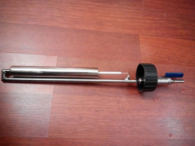

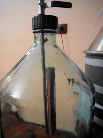

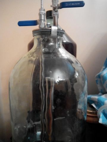

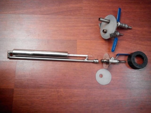

РоманЫчъ Опубликовано 25 декабря, 2018 Опубликовано 25 декабря, 2018 (изменено) Презентую: Вакуумный попугай от РоманЫча Суть идеи не в исполнении, а суть идеи в размещении попугая непосредственно в стеклянной приемной емкости. Данное решение в разы упрощает его изготовление и стоимость. Достаточно нержовой трубки двух типоразмеров и аргонщик. Мне все это обошлось в 1 200 рублей. Для бытовых целей можно изготовить маленькую копию для бытового аэрометра. Кто не собирается откачивать вакуум из приемной емкости, необходимо вворить мини сосок, чтобы аэрометр не скакал во время включения насоса. Изменено 25 декабря, 2018 пользователем РоманЫчъ 6
