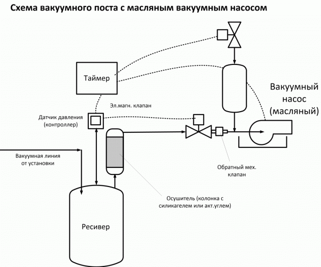

POLE Опубликовано 15 декабря, 2018 Автор Опубликовано 15 декабря, 2018 мысль с клапанами похоже охерительный выход из ситуации для любых безмаслянных насосов не только для безмасляных. Есть решение и для масляных (рисунок). Только ставим трехходовой клапан. вполне. Только какой? Тут загвоздка в проходном сечении на вакуумной линии (не должно дросселировать). Водяные клапана не пойдут. Пневматика имеет узкие отверстия.

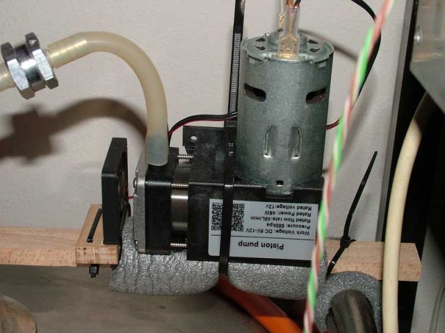

makh Опубликовано 17 декабря, 2018 Опубликовано 17 декабря, 2018 сколько твой поршневик выдает по вакууму на пределе? Новый -86КПа, после ~200 часов работы -83, после 330+ вроде без изменений. Мотор без обкатки, на пару единиц могли быть получше цифры, но поленился. Опыты с брожением временно прекращены, проводится поиск малошумящего бытового решения вакуум-насоса. Будет еще несколько экспериментов с водяными эжекторами. И мысля о пароструйнике тоже не будет предана забвению .) На каких моделях 1
POLE Опубликовано 17 декабря, 2018 Автор Опубликовано 17 декабря, 2018 Новый -86КПа, после ~200 часов работы -83, в этом проблема поршневиков((( проводится поиск малошумящего бытового решения вакуум-насоса. Будет еще несколько экспериментов с водяными эжекторами. И мысля о пароструйнике тоже не будет предана забвению интересно. Успехов и ждем результатов.
makh Опубликовано 17 декабря, 2018 Опубликовано 17 декабря, 2018 в этом проблема поршневиков Видимо, да. Но неподготовленный к эксплуатации DC-мотор тоже фактор. Китаец этим не заморачивается, а самому не всегда получается. Робомоделисты научили --.в дистиллированную воду, покрутить от стабилизированного источника на половине номинального тока минут по пять в каждую сторону, высушить, закапать подшипники. 2

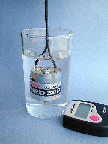

POLE Опубликовано 18 декабря, 2018 Автор Опубликовано 18 декабря, 2018 [member=makh], я чего спрашивал. Шальная идея - дист вода диэлектрик и если в ней работает DC моторчик, то можно микроперист.насос запихать в воду и отвакуумировать один раз. Получится вакуумный ПН для отбора дистиллята (рисунок). Вопрос в щетках - не размокнут отводы? 1

РоманЫчъ Опубликовано 18 декабря, 2018 Опубликовано 18 декабря, 2018 Вопрос в щетках - не размокнут отводы? Мне интересно, ни где на форуумах не видел испытаний бесщеточных моторов в вакууме. Все говорилось только о феерверге в щеточных.
makh Опубликовано 18 декабря, 2018 Опубликовано 18 декабря, 2018 [b][member=POLE][/b], вода в качестве теплоносителя в вакууме хорошо конечно, но чет стремно мотор насовсем в воду. Может какое-нить диэлектрическое жиденькое масло? Или медную путанку (нержовую мочалку) набить поплотнее между мотором и массивным железным корпусом устройства..

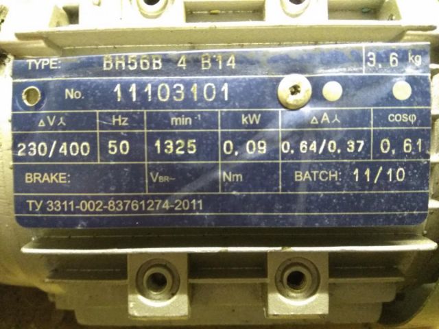

den45 Опубликовано 19 декабря, 2018 Опубликовано 19 декабря, 2018 Народ сори за офтоп.В электрике кто силён подскажите,купил моторчик на мешалку,нужно кандёр к нему подобрать.Калькуляторы онлайн выдают сильно разные параметры от 4мкф до 9мкф.
POLE Опубликовано 19 декабря, 2018 Автор Опубликовано 19 декабря, 2018 (изменено) [member=den45], Треугольник, по формуле получилось 8,46 мкф. могу ошибаться Изменено 19 декабря, 2018 пользователем POLE 1
POLE Опубликовано 19 декабря, 2018 Автор Опубликовано 19 декабря, 2018 А почему не треугольник? конечно же треугольник! Ошибся и поправил.

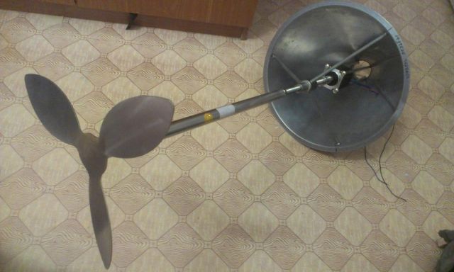

Андрей751 Опубликовано 20 декабря, 2018 Опубликовано 20 декабря, 2018 Мой вариант мешалки для вакуума. 2
