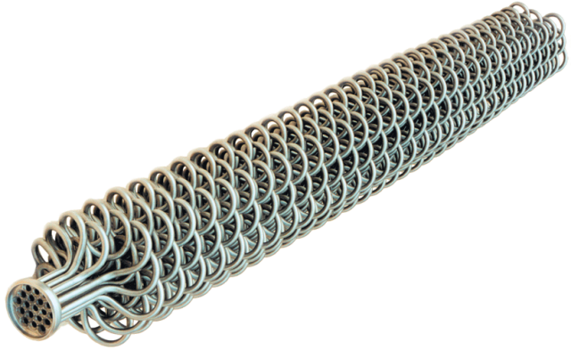

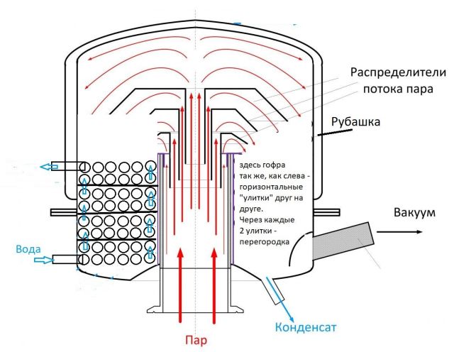

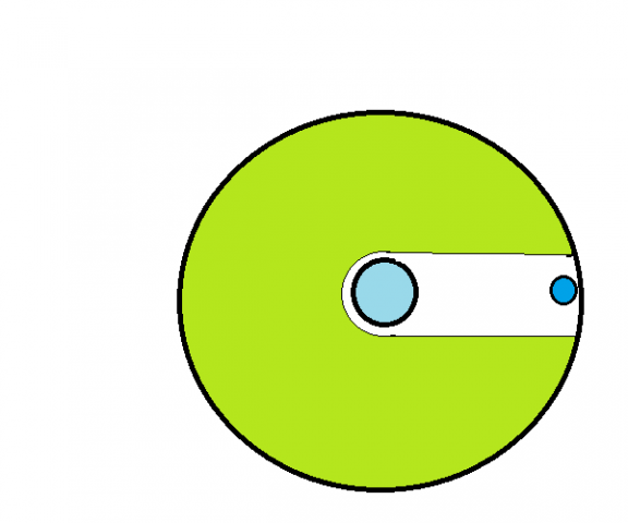

Олег6 Опубликовано 4 декабря, 2023 Опубликовано 4 декабря, 2023 Эх, инженеры, избалованы четкой постановкой задачи, нарисуй им всё в деталях. А вы посмотрите как в других индустриях ставятся задачи. Нарисовал разрез дефа в месте перегородки, разделяющей улитки нержогофры. Напоминаю: Первая улитка накручивается снаружи внутрь (от корпуса дефа к трубе паропровода), около паропровода нержогофра проходит вертикально (параллельно паропроводу) на следующую улитку, которая накручивается изнутри наружу (от паропровода к корпусу), около корпуса нержогофра проходит вертикально на следующую улитку, и т.д. Посередине - труба-паропровод, С краю - нержогофра - переход от улитки к улитке. Перегородка устанавливается через каждые две улитки, каждая следующая перегородка - зеркально к предыдущей, чтобы соседние по высоте вырезы в перегородке были по разные стороны от трубы-паропровода.

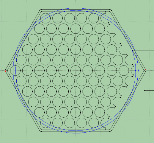

SedoY Опубликовано 4 декабря, 2023 Опубликовано 4 декабря, 2023 (изменено) @Олег6 шнековая конструкция, @POLE вот товарищ не спал - попросил его замоделить идею, назовем её "БЕЛКА" : 72 трубки 10*1мм , расстояние между трубками и от трубок до стенок 2мм диаметр примерно 300мм, высота примерно 300мм ловить пар в вакууме должен очень хорошо пар в трубки , ОЖ снаружи трубок в кожухе из двух цилиндров снаружи цилиндр и внутри цилиндр Изменено 4 декабря, 2023 пользователем SedoY
Олег6 Опубликовано 4 декабря, 2023 Опубликовано 4 декабря, 2023 28 минут назад, SedoY сказал: шнековая конструкция, нет, не шнековая. Наверное и POLE думает, что шнековая. Шнековая была бы, если бы нержогофра вилась как обычно, слой за слоем по вертикали. А в моей конструкции нержогофра вьется слой за слоем горизонтально - УЛИТКОЙ. Улитки лежат друг на друге ПАРАЛЛЕЛЬНО
SedoY Опубликовано 4 декабря, 2023 Опубликовано 4 декабря, 2023 (изменено) 52 минуты назад, Олег6 сказал: не шнековая. Наверное и POLE думает, что шнековая. Шнековая была бы если бы нарисовал красным, а нарисовано-то - ЗЕЛЁНЫМ кстати в БЕЛКЕ внутренний цилиндр может спокой но прилегать в трубкам, там теплосьем будет минимальным, ибо пар в основном будет прибиватся по направлению к внешнему цилиндру - там будет основной теплосъём Изменено 4 декабря, 2023 пользователем SedoY орфография 1
POLE Опубликовано 5 декабря, 2023 Автор Опубликовано 5 декабря, 2023 12 часов назад, Олег6 сказал: Нарисовал разрез дефа в месте перегородки, разделяющей улитки нержогофры. Напоминаю: Первая улитка накручивается снаружи внутрь (от корпуса дефа к трубе паропровода), около паропровода нержогофра проходит вертикально (параллельно паропроводу) на следующую улитку, которая накручивается изнутри наружу (от паропровода к корпусу), около корпуса нержогофра проходит вертикально на следующую улитку, и т.д. Посередине - труба-паропровод, С краю - нержогофра - переход от улитки к улитке. Перегородка устанавливается через каждые две улитки, каждая следующая перегородка - зеркально к предыдущей, чтобы соседние по высоте вырезы в перегородке были по разные стороны от трубы-паропровода Понятно. Дальше не объясняй. Запрется пар накопленной флегмой. Было уже такое. При плотной навивке нержогофры на повышенных мощностях нагрева флегма не успевает сливаться и пар запирается, давление и температура растут. 12 часов назад, SedoY сказал: вот товарищ не спал - попросил его замоделить идею, назовем её "БЕЛКА" Зря товарищу спать не даешь) Твоя идея давно реализована в криогенных конденсаторах для сжижения и разделения азота и кислорода из воздуха. Только там "белки" покруче. Вот полюбуйся навивками. Только пар снаружи, а не внутри трубок.

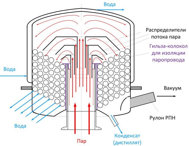

POLE Опубликовано 5 декабря, 2023 Автор Опубликовано 5 декабря, 2023 @Олег6 чтобы не гадать и предлагаю нарисовать конструкцию По результатам обсуждений-предложений добавил конструктива в концепт вак конденсатора
Олег6 Опубликовано 5 декабря, 2023 Опубликовано 5 декабря, 2023 Вид сбоку Разрез в месте перегородки. Перегородка устанавливается через каждые две улитки, каждая следующая перегородка - зеркально к предыдущей, чтобы соседние по высоте вырезы в перегородке были по разные стороны от трубы-паропровода.
POLE Опубликовано 5 декабря, 2023 Автор Опубликовано 5 декабря, 2023 10 минут назад, Олег6 сказал: Перегородка устанавливается через каждые две улитки, каждая следующая перегородка - зеркально к предыдущей, чтобы соседние по высоте вырезы в перегородке были по разные стороны от трубы-паропровода. На первой перегородке по ходу пара и будет захлеб флегмой. Все твои предложения сводятся к одному - увеличению длины пути пара. А какая длина пути в каком проходном сечении и с какой скоростью движется пар не известно. Пока не определишь параметры не поймешь конструктив до конца. 17 часов назад, SedoY сказал: 4 дюйма нагрев выше 9 квт - уже заметно проскок ( из уловителя больше конденсата начинает стекать) на 12кВт уже и в ресивер проскакивает вакуум во всех случаях не хуже -95кПа температура ОЖ на входе 19-21 на выходе 22-24 воды много льёт осталось узнать сколько трубок, их размер (диаметр внутр и длина)
SedoY Опубликовано 5 декабря, 2023 Опубликовано 5 декабря, 2023 43 минуты назад, POLE сказал: осталось узнать сколько трубок, их размер (диаметр внутр и длина) 91 трубка 8*1 (внутренний 6мм) длина 50мм напоминаю - шестигранный корпус - для того чтобы омывание трубок водой охлаждающей - было правильным и хорошим
Олег6 Опубликовано 5 декабря, 2023 Опубликовано 5 декабря, 2023 1 час назад, POLE сказал: На первой перегородке по ходу пара и будет захлеб флегмой. Над первой (сверху) перегородкой лежат 2 улитки. Между самими улитками, а также между нижней улиткой и перегородкой расстояние несколько миллиметров. Конденсат стекает с улиток на перегородку и далее сливается по вырезу в перегородке на нижний пакет из таких же двух улиток и перегородки. Вырез - огромный. Флегму туда подталкивает пар. Где там может быть захлеб! Ты можешь объяснить, а не просто утверждать?

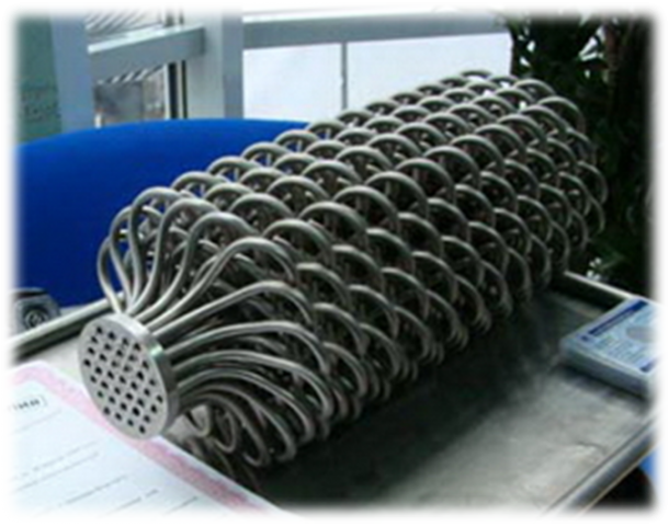

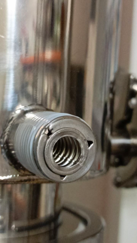

Олег6 Опубликовано 5 декабря, 2023 Опубликовано 5 декабря, 2023 Конструкция улиточного дефа предоставляет кратные возможности для повышения рабочей мощности: контур охлаждения может быть не единым сквозь все улитки, а может быть разбит на пакеты, вплоть до того, что каждый пакет из двух улиток снабжается своей собственной водой. Мастера не любят нержогофру, поскольку сложно делать сварку прохода гофры через корпус. Однако, есть решение позволяющее сделать проход элементарным, даже через двойную рубашку: Привариваемшь к корпусу приварной ниппель проходным сечением чуть больше гофры. Гофру просовываешь через нипель. Конец гофры естественно опресовываешь 2-3 витка. На конец гофры (за напрессовку) надеваешь спец колечко разъемное, для оконцовки гофры. Этим колечком гофра держится механически за край ниппеля, чтобы не уползла назад. На нипппель накручиваешь фитинг-гайку с силиконовой прокладкой. Прокладка герметизирует щель между гофрой и ниппелем. Но может не очень хорошо герметизировать. Чтобы уверенно загерметизировать - гайку накручиваешь, предварительно обработав герметиком. Анаэробным для металла или силиконовым - во что веришь больше. 2
nedelew Опубликовано 5 декабря, 2023 Опубликовано 5 декабря, 2023 18 часов назад, SedoY сказал: @Олег6 шнековая конструкция, @POLE вот товарищ не спал - попросил его замоделить идею, назовем её "БЕЛКА" : 72 трубки 10*1мм , расстояние между трубками и от трубок до стенок 2мм диаметр примерно 300мм, высота примерно 300мм ловить пар в вакууме должен очень хорошо пар в трубки , ОЖ снаружи трубок в кожухе из двух цилиндров снаружи цилиндр и внутри цилиндр Пока пользовался медными кт собственного изготовления, в обязательном порядке закручивал пакет трубок. Получалось наклонить их градусов на 15-20,ну,естественно, центральная была параллельна наружной трубе - кожуху. Гораздо больше нравилась работа таких кожухотрубников.

SedoY Опубликовано 5 декабря, 2023 Опубликовано 5 декабря, 2023 (изменено) 41 минуту назад, nedelew сказал: в обязательном порядке закручивал пакет трубок. Получалось наклонить их градусов на 15-20 для вакуума закрученные как часть змеевика, а не прямые трубки - ооооооооооооооооооочень важный "маленький ньюанс" - длину можно уменьшить (по сравнению с КТ из тонких трубочек) и диаметр трубок в которых вакуумный пар - увеличить. выше ролик про уловитель - цилиндрическая фигня со змеевиком внутри - как раз показал эффективность подхода про закрученные трубки - вакуумный пар летящий по прямой - в закрученной трубке сконденсируется на меньшей длине 30 минут назад, Олег6 сказал: на самом деле там всего лишь один слой трубки там в этой медицине трехдюймовой змеевик из 3 м трубы 10*1мм а вот в установке на 4 дюйма - там в уловителе трубка 12*1мм - работает лучше чем десятка но двенадцатую сгибать "на коленке" мне было сложнее @Олег6 про заделку гофры - интересная идея, я обычно к концу гофры приваривал кусочек нормальной трубы и нормальную уже приваривал. твоя идея - легче реализуема Изменено 5 декабря, 2023 пользователем SedoY

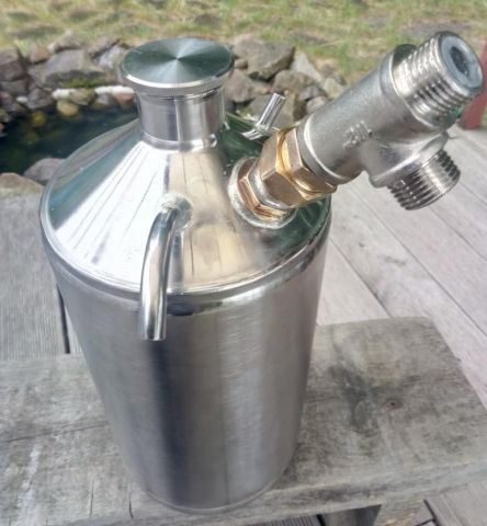

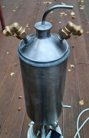

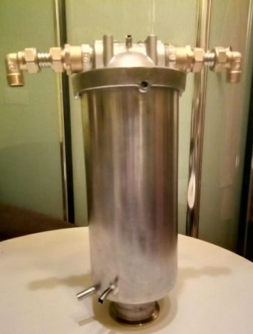

POLE Опубликовано 5 декабря, 2023 Автор Опубликовано 5 декабря, 2023 1 час назад, Олег6 сказал: Однако, есть решение позволяющее сделать проход элементарным, даже через двойную рубашку: И как обеспечить герметичность между наборной шайбой и патрубком? Одним герметиком по резьбе не получится. Да и не нужно никакой резьбы. Делаю как на фото 3 часа назад, SedoY сказал: 91 трубка 8*1 (внутренний 6мм) длина 50мм Площадь поперечного сечения 25,72 кв.см эквивалент трубы 2,5 дюйма (28,45 кв.см). При диаметре внутри колокола 150 мм площадь поперечного сечения 176,63 кв.см в 6,87 раз больше. Минус площадь паропровода (25 кв.см). Значит скорость пара будет почти в 6 раз меньше. Если считать длину трубок КТ 50 см достаточной, то 50/6= 8,33 см. Такова эквивалентная длина пути конденсации пара в конденсаторе типа "гриб" с перерасчетом по твоим эксп данным. С учетом поворотов пути пара на нержогофре 15А приблизительно получается 5-6 витков. Так в моем "грибковом" конденсаторе, что жрет 4 кВт., но это из-за существенно меньшей площади поверхности (примерно 4000 кв.см), чем в твоем КТ (8572,2 кв.см). Грубая прикидка, но показательная.

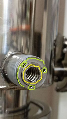

Олег6 Опубликовано 6 декабря, 2023 Опубликовано 6 декабря, 2023 18 часов назад, POLE сказал: И как обеспечить герметичность между наборной шайбой и патрубком? Одним герметиком по резьбе не получится. Желтым: Плоский опресованный край-фланец гофры герметизируется силиконовой прокладкой-шайбой, которую прижимает накручиваемый на нипель фитинг. Водянная линия нормально загерметизирована. Зеленным: Дырки в шайбе и щель между шайбой и нипелем - через них воздушная натечка внутрь корпуса. Воздух может пройти туда только вдоль витков резьбы на нипеле. Это место легко герметизируется герметиком. Еще говорят газовая фум есть, но держит ли она вакуум - не знаю.
POLE Опубликовано 6 декабря, 2023 Автор Опубликовано 6 декабря, 2023 @Олег6 Это понятно изначально. Но силиконовый герметик легко проницаем даже относительно силиконового шланга. Натекания есть, хоть и мелкие. Примерный эквивалент 10мм силиконового герметика равно 2мм силиконового шланга (на мой субъективный взгляд и скромный опыт). Так что лучше пайки, а только потом заливки гильзы силиконовым герметиком пока не придумал. Может у тебя получится.
