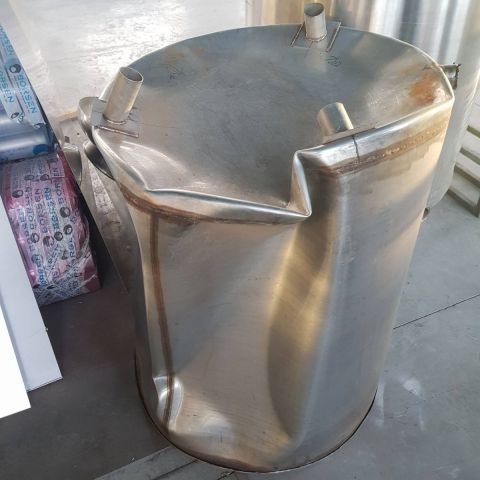

Добрый день, коллеги. Очень увлёкся темой ВД и первый вопрос такой: имею ПВК 50 первой серии от Губера. Кто-нибудь работал на таком? Очень боязно схлопнуть
1 час назад, Mr.Dden сказал:
Спроси у них - испытывали они на вакуум этот ПВК?
18 часов назад, Mr.Dden сказал:
правильный подход, сначала выясните сможет ли выдержать ваш ПВК разряжение, нельзя не дооценивать вакуум, вот результат моих первых эксперементов, при чем вакуумный насосик был за 25 долларов с алиэкспресс.
  • Смешно 3
Спасибо за ответы. У Губеров спросил, они молчат пока, но я бы на их месте сказал, что нельзя. Зачем им рисковать, если они оборудование для вакуума не продают? Потому и поинтересовался здесь. Подожду ещё
