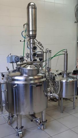

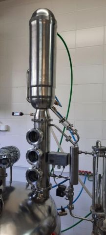

POLE Опубликовано 21 июля, 2021 Автор Опубликовано 21 июля, 2021 Вот что делают в Дом перегон. Немного помогаю.
Юнга Опубликовано 21 июля, 2021 Опубликовано 21 июля, 2021 1 час назад, POLE сказал: Вот что делают в Дом перегон. Оборудование предназначено для работы под вакуумом?
POLE Опубликовано 22 июля, 2021 Автор Опубликовано 22 июля, 2021 16 часов назад, Юнга сказал: Оборудование предназначено для работы под вакуумом? Да. эта установка сделана для работы под вакуумом. Есть ловушка паров на приемной емкости, доохладитель дистиллята до вакуумного попугая, пробоотборник из диоптра 2 дюйма, вакуумные емкости отбора голов, тела и хвостов. 1

Юнга Опубликовано 22 июля, 2021 Опубликовано 22 июля, 2021 5 часов назад, POLE сказал: пробоотборник из диоптра 2 дюйма, вакуумные емкости отбора голов, тела и хвостов. Значит там ещё кроме емкостей и электромагнитные клапана для отбора голов, тела и хвостов имеются, да ещё и пробоотборник... - архаичная схема получается(вчерашний день). Думаю, что проще было бы(и дешевле) вместо этого гармыдера применить один перистальтический насос.
POLE Опубликовано 22 июля, 2021 Автор Опубликовано 22 июля, 2021 (изменено) 5 минут назад, Юнга сказал: там ещё кроме емкостей и электромагнитные клапана для отбора голов, тела и хвостов имеются нет клапанов. Вручную кранами. 5 минут назад, Юнга сказал: проще было бы(и дешевле) вместо этого гармыдера применить один перистальтический насос. Не проще. Для домашнего применения самому можно. Для продажи нужен надежный насос отбора из вакуума на большие производительности. Таких пока нет. То что используется в домашних установках пока не надежно, а значит не для продаж. Изменено 22 июля, 2021 пользователем POLE
Юнга Опубликовано 22 июля, 2021 Опубликовано 22 июля, 2021 3 минуты назад, POLE сказал: нет клапанов. Вручную кранами. Оказывается всё ещё хуже, чем я предполагал 4 минуты назад, POLE сказал: Для продажи нужен надежный насос отбора из вакуума на большие производительности. Таких пока нет Обрати внимание, moroz-85 таким насососом успешно пользуется, кроме того есть и другие профессиональные перистальтические насосы http://itsltd.kz/millipore/vakuum-nasos/index.html

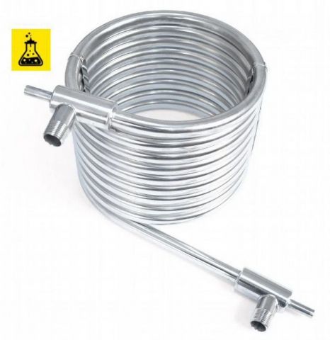

Asus Опубликовано 22 июля, 2021 Опубликовано 22 июля, 2021 (изменено) 8 часов назад, POLE сказал: Делай сам и радуйся Олег, а что ты скажешь за это китайское чудо с Авито по цене 4500 руб? 6 метровый противоточник с габаритами 20х20 см. Изменено 22 июля, 2021 пользователем Asus
POLE Опубликовано 23 июля, 2021 Автор Опубликовано 23 июля, 2021 17 часов назад, Юнга сказал: moroz-85 таким насососом успешно пользуется, кроме того есть и другие профессиональные перистальтические насосы то что ты указал не используется для работы из вакуума. Это хорошие атмосферные насосы. Здесь нормальные пром перист насосы с гарантированной работой от -0,9 бар 18 часов назад, Юнга сказал: Оказывается всё ещё хуже, чем я предполагал Можешь думать что угодно, но для стабильной работы такая схема удобнее. 13 часов назад, Asus сказал: что ты скажешь за это китайское чудо с Авито по цене 4500 руб? 6 метровый противоточник с габаритами 20х20 см. для чего? Как конденсатор пойдет, только на небольшие производительности. М16 сделал такой на заре вак самогоноварения из металлопластиковой трубы.
Asus Опубликовано 23 июля, 2021 Опубликовано 23 июля, 2021 1 час назад, POLE сказал: только на небольшие производительности Олег, можно о производительности подробнее? Мне казалось, что 6 метров спирали способны сконденсировать до ~10 кВт на атмосфере. В чём я ошибся, что не так. 1 час назад, POLE сказал: для чего? Как конденсатор пойдет, Что ты имеешь ввиду - конденсатор VS дефлегматор? Но суть у них одна, различно только использование флегмы.
POLE Опубликовано 23 июля, 2021 Автор Опубликовано 23 июля, 2021 2 часа назад, Asus сказал: 6 метров спирали способны сконденсировать до ~10 кВт на атмосфере. В чём я ошибся, что не так. Сечение небольшое. Будет проскок паров. 2 часа назад, Asus сказал: конденсатор VS дефлегматор По научным понятиям: 1) конденсатор устройство для конденсации паров, получения конденсата; 2) дефлегматор - устройство, позволяющее вернуть сконденсированную флегму обратно в аппарат. Дефлегмацией называют процесс частичной конденсации любых смесей и различных газов для того, чтобы обогатить их низкокипящими компонентами. Дефлегмация – это вид фракционированной противоточной конденсации. Грубо - дефлегматор это конденсатор с устройством возврата флегмы. Чем тебе удобно, тем и пользуйся.
Rudy Опубликовано 23 июля, 2021 Опубликовано 23 июля, 2021 3 часа назад, POLE сказал: Сечение небольшое. Будет проскок паров. Проскока паров не будет, но вот перепад давления будет совершенно неприемлемым.
Asus Опубликовано 23 июля, 2021 Опубликовано 23 июля, 2021 2 часа назад, Rudy сказал: Проскока паров не будет, но вот перепад давления будет совершенно неприемлемым За счёт чего? За счёт их конденсации? P.S.. Ребята, кончайте кидаться тезисами без их обоснования ходом мыслей, практикой, примерами, расчётами, это моветон даже в жизни, а в технике просто неприемлемо в обсуждениях.

POLE Опубликовано 24 июля, 2021 Автор Опубликовано 24 июля, 2021 @Asus удивительный ты человек. Спросил 22.07.2021 в 19:38, Asus сказал: что ты скажешь за это китайское чудо с Авито по цене 4500 руб? 6 метровый противоточник с габаритами 20х20 см. Тебе ответили, кто такой сделал (М16) и какие могут быть проблемы. Но ты опять забрался на трибуну спикера и начал поучать аксиомами. 13 часов назад, Asus сказал: Ребята, кончайте кидаться тезисами без их обоснования ходом мыслей, практикой, примерами, расчётами, это моветон даже в жизни, а в технике просто неприемлемо в обсуждениях. Не сочти за оскорбление, хочется тебя послать - купить змеевик и сделать кучу экспериментов, чтобы понять пределы его работы.
Asus Опубликовано 24 июля, 2021 Опубликовано 24 июля, 2021 (изменено) Олег, ссылку можешь дать на опыт с противоточным змеевиком у Володи? Это будет любезная мне конкретика, раз уж ты отреагировал, а не посыл в дебри форума. 39 минут назад, POLE сказал: Не сочти за оскорбление, хочется тебя послать - купить змеевик и сделать кучу экспериментов, чтобы понять пределы его работы Олег, это полнейшая несуразица, я именно потому и просил конкретики, что прежде чем что-то сделать, надо выявить все известные перспективы. У меня нет опыта работы с противоточным змеевиком такой длины. У тебя есть? Изменено 24 июля, 2021 пользователем Asus
POLE Опубликовано 24 июля, 2021 Автор Опубликовано 24 июля, 2021 1 час назад, Asus сказал: Олег, ссылку можешь дать на опыт с противоточным змеевиком у Володи? Это будет любезная мне конкретика, раз уж ты отреагировал, а не посыл в дебри форума. Попросить всегда можно. Но мне придется также рыться в форуме как и тебе. Так что могу только сказать, что это вначале ветки (либо здесь, либо в этой). М16 еще на ХД о своем конденсаторе-змеевике писал.
Asus Опубликовано 24 июля, 2021 Опубликовано 24 июля, 2021 Олег, я уже искал на трех форумах, но ничего не нашёл про противоточный змеевик на вакууме. А все посты по интересным мне темам я просматриваю регулярно почти десять лет.
Rudy Опубликовано 24 июля, 2021 Опубликовано 24 июля, 2021 У меня есть опыт использования холодильника "труба в трубе" с внутренним диаметром 6 мм и длиной порядка 80 см на вакууме. Он, правда, не спиральный, а прямой. Максимальная производительность - при вертикальной установке (в спиральном - горизонтальная). Мощность на атмосфере порядка 800 Вт, на вакууме - не более 300. 2
Asus Опубликовано 24 июля, 2021 Опубликовано 24 июля, 2021 (изменено) Спасибо, Олег, это почти совпадает с моими оценками на атмосфере. "Почти" - относится к спирали, т.к. она эффективнее (чаще) взаимодействует с молекулами пара и поэтому лучше конденсирует пар. Тоже пишут и китайцы на Али про свои противоточные чиллеры, а народ подтверждает это своими наблюдениями. Где - сейчас не вспомню, в каком то их beer-магазине, но ценник с доставкой там за 12000 руб, а на Авито - 4500. Правда никто точно так и не сказал мне - как отцентрована внутренняя труба в внешней - вроде чего-то там паяют, какие-то распорки, но никакой конкретики и фото нет у продавцов . А в сети уже вовсю используют такой конденсатор в режиме дефлегматора при ректификации из-за его малой высоты в 20 см, и уверяют, что воды при этом тратят меньше. Изменено 24 июля, 2021 пользователем Asus
